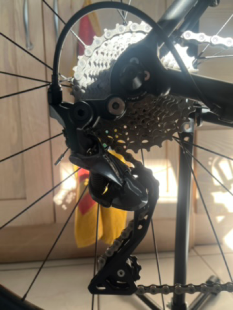

caballoBlanco Napisano 12 Października 2022 Napisano 12 Października 2022 Hej, jaka powinna być odległość kółka przerzutki tylnej od największej zębatki (ultegra) ? Usłyszałem ze 5mm, u mnie na zdjęciu jest z 1cm
chudzinki Napisano 12 Października 2022 Napisano 12 Października 2022 Na zdjęciu nie masz łańcucha na największej zębatce... Popatrz do manuala Shimano. Odległość jest różna w zależności od kasety.

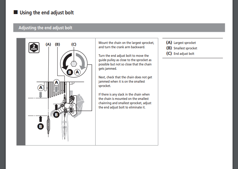

caballoBlanco Napisano 12 Października 2022 Autor Napisano 12 Października 2022 https://si.shimano.com/en/pdfs/dm/RARD001/DM-RARD001-04-ENG.pdf Tu nic nie znalazłem kaseta 11-32 Co oznacza "SIS adjustment"
chudzinki Napisano 12 Października 2022 Napisano 12 Października 2022 Tu masz po polsku https://si.shimano.com/pl/manual/search?input_model=rd-r8000 - pierwszy plik. Faktycznie nie ma... Dziwne!
caballoBlanco Napisano 12 Października 2022 Autor Napisano 12 Października 2022 Jedyne co odnosi się do odłegłosci kółeczka to chyba ten fragment I do czego odnosi się ta regulacja SIS ? co to zonacza?
Gość Napisano 12 Października 2022 Napisano 12 Października 2022 SIS to nazwa indeksowania biegów w Shimano. Masz jasno napisane w jakiej odległości ma być kółeczko. Ma być jak najbliżej, ale nie na tyle blisko żeby haczyło o kasetę. Jak zacznie haczyć, to usłyszysz "terkotanie". Wtedy odsuwasz kółeczko i zmieniasz biegi, ponownie wracając na największą koronkę. Jeżeli podczas zmiany biegów słyszysz że łańcuch lekko haczy o koronki, to ponownie odsuwasz. Do SRAM 1x jest specjalny przyrząd, ale przy napędach 2x Shimano robi się to na oko.

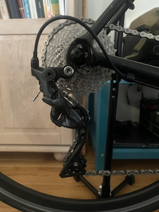

caballoBlanco Napisano 12 Października 2022 Autor Napisano 12 Października 2022 @ChuChu @RabbitHood @chudzinki To tak jak na zdjęciu u mnie jest okej? Czy jednak za daleko, powinienem zrobić tak jak w instrukcji ? Dodam że to nowy rower, i chyba nic nie trzeba regulować. Chociąz zdejmowałem koło , zeby kasete czyscic, no i mialem dwie gleby na lewa i na prawa strone.
Gość Napisano 12 Października 2022 Napisano 12 Października 2022 A na zdjęciu masz ustawioną największą koronkę? Nie. No to o czym my rozmawiamy... Strasznie dużo kombinujesz z tym rowerem.

PawelW84 Napisano 12 Października 2022 Napisano 12 Października 2022 Za daleko, koledzy ci już pisali jak to się ustawia w Shimano
uzurpator Napisano 12 Października 2022 Napisano 12 Października 2022 6 godzin temu, caballoBlanco napisał: Hej, jaka powinna być odległość kółka przerzutki tylnej od największej zębatki (ultegra) ? Usłyszałem ze 5mm, u mnie na zdjęciu jest z 1cm W przypadku przerzutek tej budowy, ok 5-8mm. Chociaż na dobrą sprawę - tak blisko jak się da, pod warunkiem, że ostatnie trzy biegi wchodzą lekko oraz nic nie skrzeczy, piszczy lub brzęczy.
Mod Team Puklus Napisano 12 Października 2022 Mod Team Napisano 12 Października 2022 Jest ewidentnie za nisko. Ja shimano ustawiam możliwie najbliżej jak się da. Tak blisko żeby przy wrzucaniu z 3na 2 i z dwa na 1 łańcuch nie zahaczał. W sramie teoretycznie używa sie przymiaru ale ja i tak go nie używam. Zasadniczo używam takiej samej metody. Najbliżej kiedy lancach nie dzwoni przy zmianie przełożeń. I zawsze jest git.
