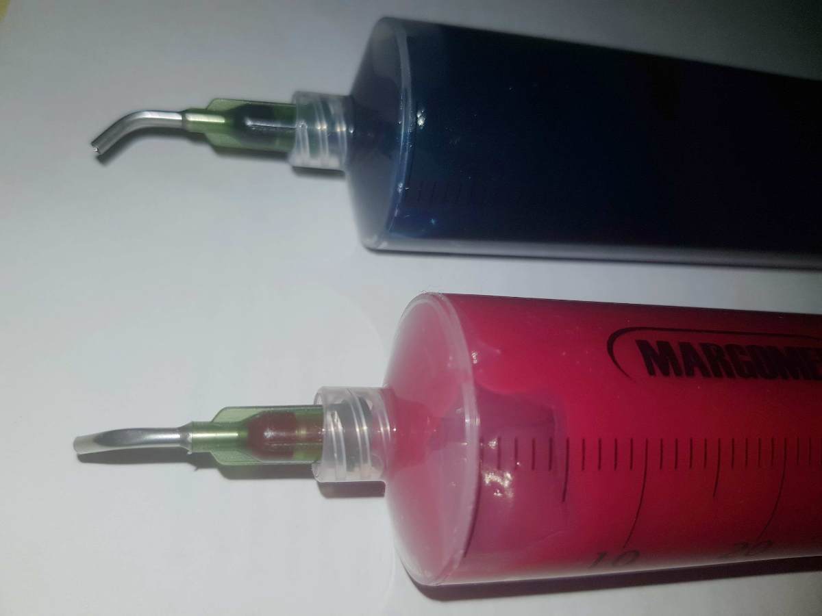

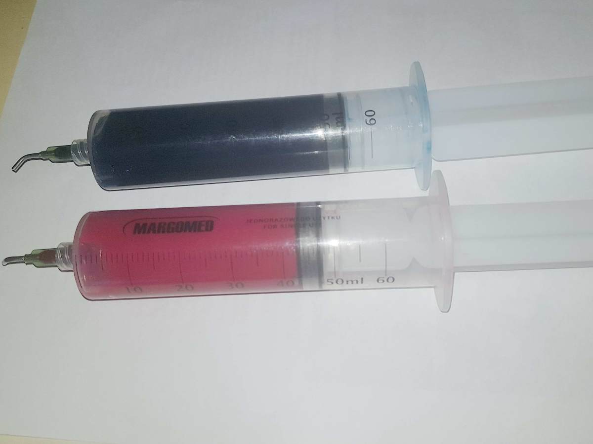

Igły w normalnej cenie to luer 1,9mm - do smaru starczają (tylko lepiej strzykawka max 20ml). Grubsze igły to już do biopsji gruboigłowej i są relatywnie drogie.
Do tego są też wężyki do pomp infuzyjnych, cewniki itp., które są zgodne z tym złączem (można używać np. do odpwierzania).

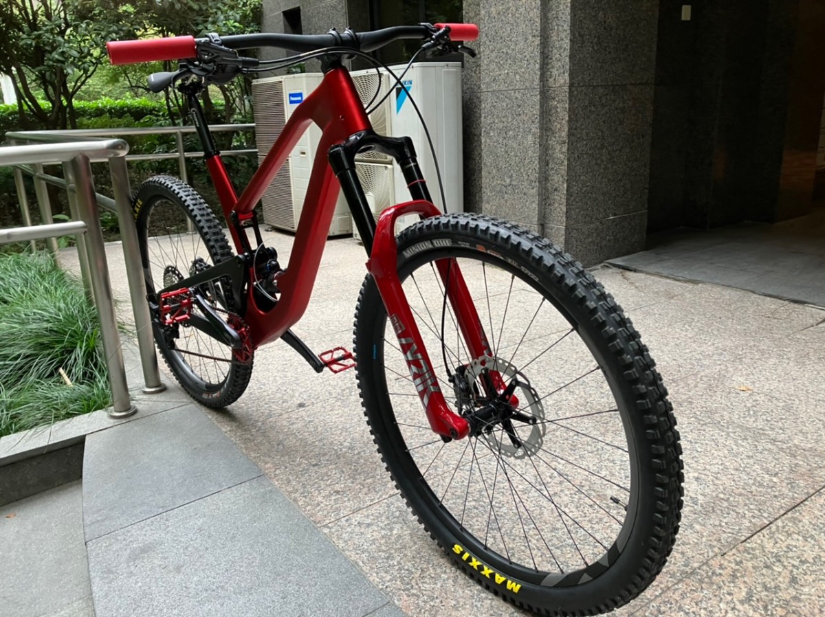

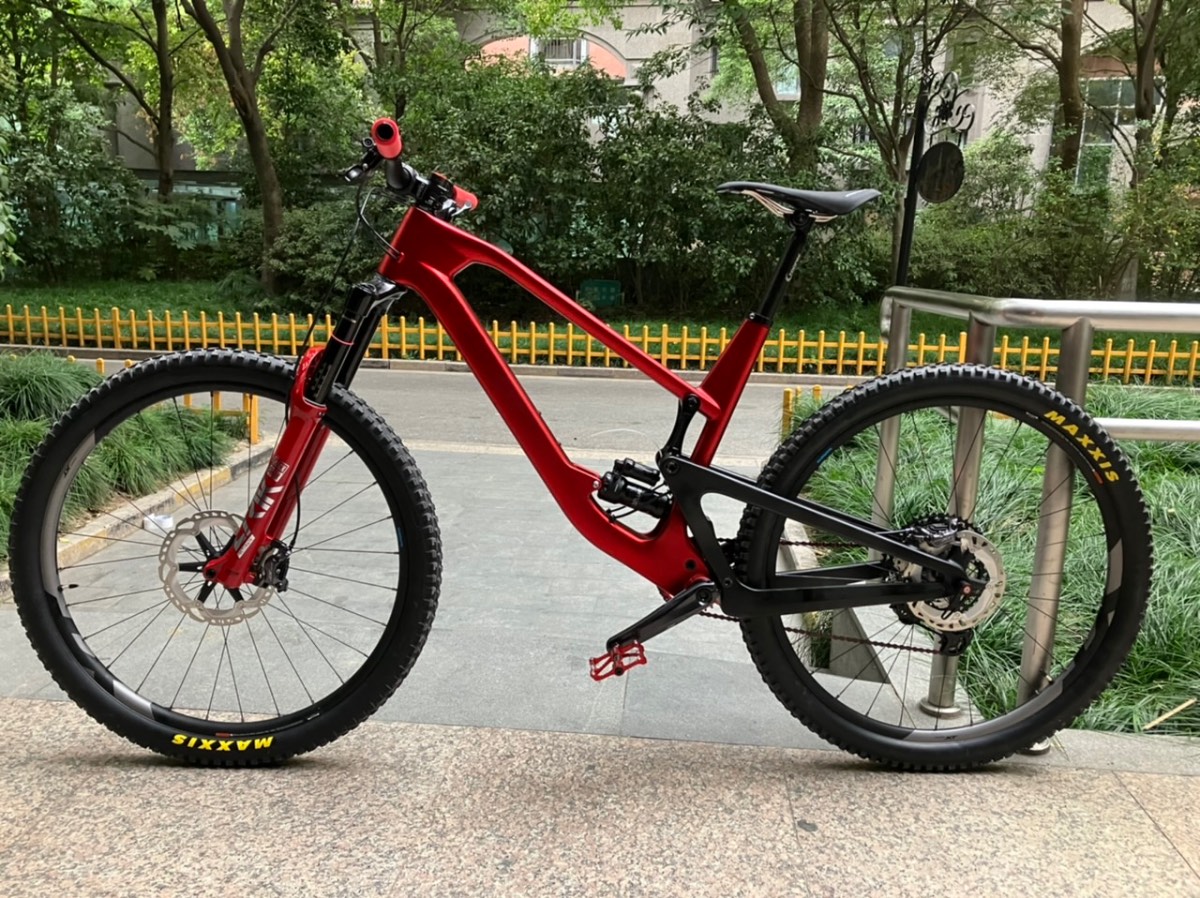

Czyli ceramiczny suporty zdecydowanie lepszy, bo bezobsługowy. Jeszcze nie skończyłem składać, a już trzeba upgradowac 😜
Dzisiaj była jazda próbna po osiedlu. Napęd działa jak żyleta (nawet z łańcuchem KMC 😜 ). Fakt bez obciążenia. Pozostało zalanie tylnego hamulca (czekam na insert) i mykmyk. Może jakiś zdjęcia jutro, bo dzisiaj już ciemno u mnie.

Sztyca zamontowana. OneUp 180mm. Pozostał tuning amortyzatorów i ustawienia manetek, klamek i siodełka.
W sobotę zrobiłem prawie 30km i dłonie mi zdrętwiały. Jakoś ciężko mi się przyzwyczaić do manetek, są chyba ciągle w złej pozycji, a juz nie ma możliwości dalej przesunąć :(
Musze jeszcze nad tym popracować.
