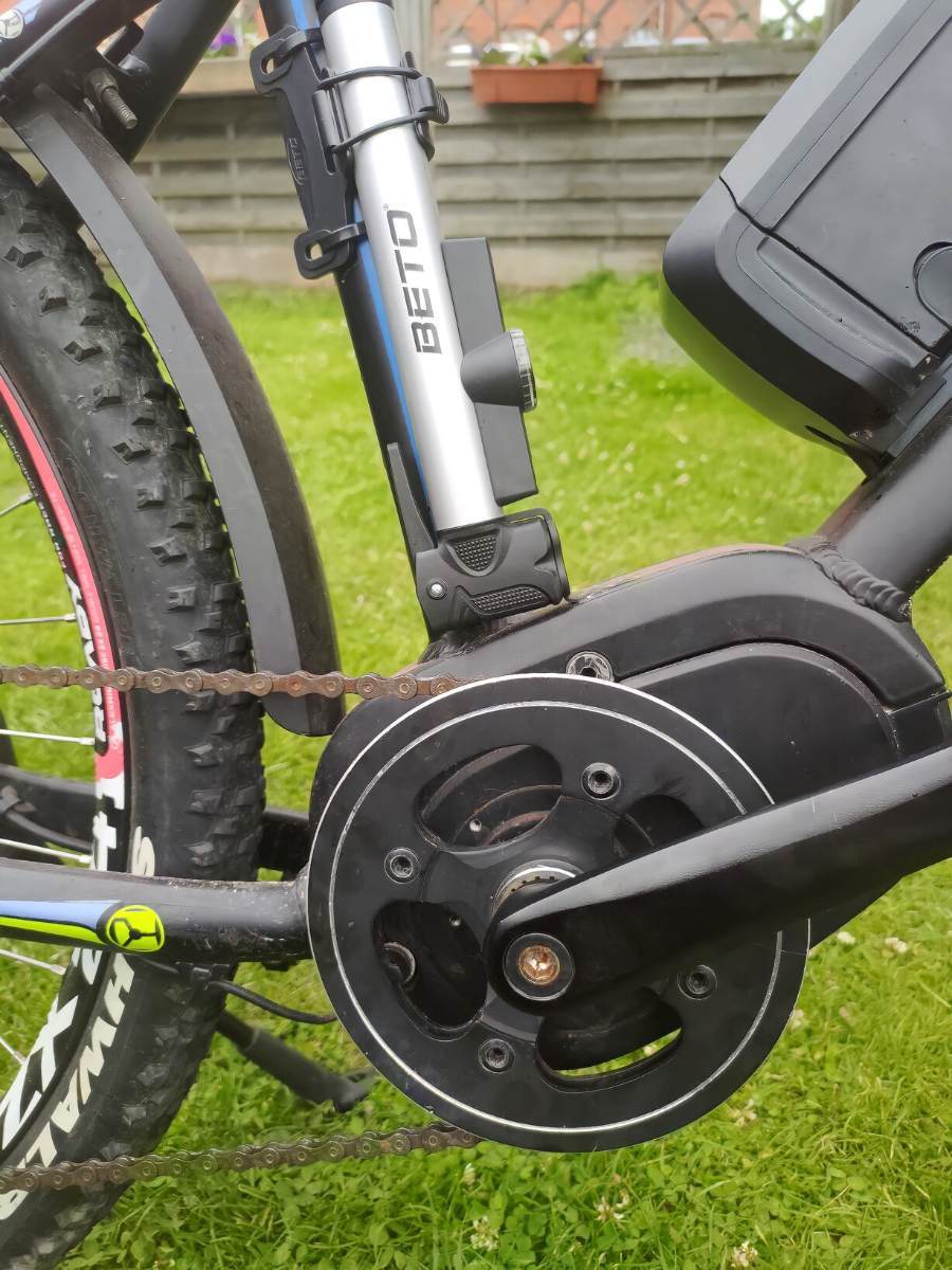

Giacamix2 Napisano 25 Czerwca 2022 Autor Napisano 25 Czerwca 2022 Korba to 8fun ac08-2 ale na koronce jest tylko 38T napisane, zmienił bym na 42T lub wyżej . Więc wezmę HG400 i do tego jaki łańcuch?
Electronite Napisano 25 Czerwca 2022 Napisano 25 Czerwca 2022 Ale byś napisał, że to elektryk?! Napisy na przedniej zębatce mogą być od strony osłony. Wykręć 4 śruby kominowe i zobacz. Na zdjęciu wygląda to na 104BCD ale pewności nie mam. Jak to elektryk to pchaj tam stalowe 50T.
Giacamix2 Napisano 25 Czerwca 2022 Autor Napisano 25 Czerwca 2022 Tak to elektryk, odkręciłem i na zębatce jest tylko CW 38T. To jak bym zmienił na 50T to trzeba więcej oczek w łańcuchu

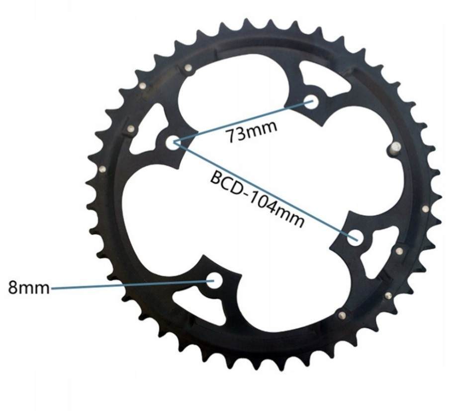

Giacamix2 Napisano 26 Czerwca 2022 Autor Napisano 26 Czerwca 2022 Ok dzięki to kaseta HG400, Łańcuch rowerowy Shimano CN-HG93 (114 ogniw) tylko nie mogę znaleźć więcej ogniw lub Łańcuch rowerowy Shimano E6070 9/ (6,6 - 6,8 mm) 138 ogniw. Przednia zębatka jest tyle tego że nie wiem co wybrać ale to jest taka co na zdjęciu. Aktualnie łańcuch mój ma 114 ogniw
Electronite Napisano 26 Czerwca 2022 Napisano 26 Czerwca 2022 https://allegro.pl/oferta/zebatka-narrow-wide-46t-104bcd-czarna-snail-11026987898 https://allegro.pl/oferta/lancuch-rowerowy-sram-pc-971-9-rz-114-spinka-oem-12302262167
Giacamix2 Napisano 26 Czerwca 2022 Autor Napisano 26 Czerwca 2022 Łańcuch będzie za krótki jak zmienię na zębatkę 46T bo ten co mam ma 114 ogniw.

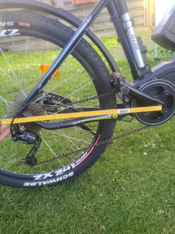

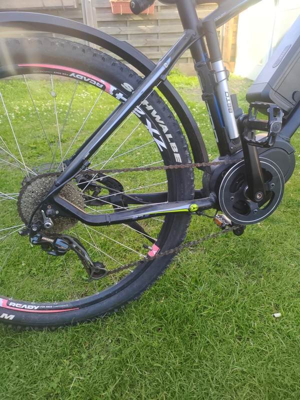

Giacamix2 Napisano 29 Czerwca 2022 Autor Napisano 29 Czerwca 2022 Łańcuch nie wiem czy był skracany 1 zdjęcie na 34T a drugie na 11T.
JWO Napisano 29 Czerwca 2022 Napisano 29 Czerwca 2022 Jak to co masz to 114 ogniw, to przy 42T tez będzie działać (patrząc na pierwsze zdjęcie). Ogólna zasada, jak zwiększasz blat o 4T, to łańcuch powinien być dłuższy o 2 ogniwa.
