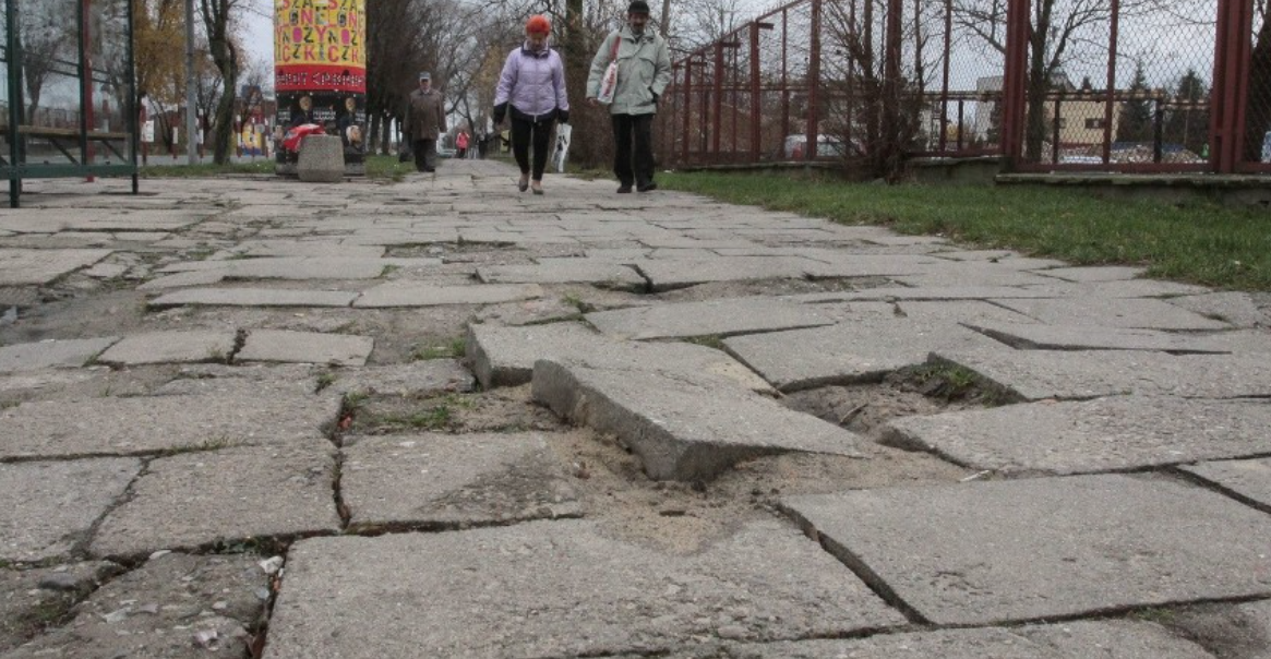

Chociemir Napisano 10 Czerwca 2022 Napisano 10 Czerwca 2022 Ile takigo chodnika jest? Kilkadziesiąt metrów? Chcesz kupować rower po kawałek "krzywego" chodnika? Kup coś w stylu Marina DSX, załóż możliwie najgrubszą oponę, obniż ciśnienie i wyjdzie na to samo co amortyzator o "minimalnym skoku", a będzie lżej.
