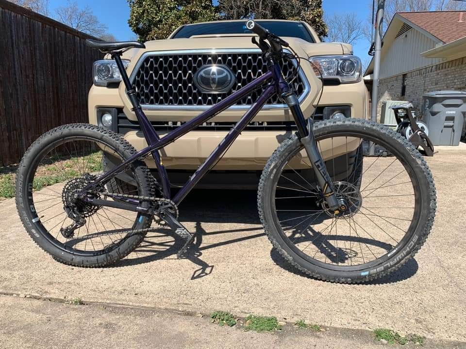

Gość Napisano 4 Czerwca 2022 Napisano 4 Czerwca 2022 Kolejna sprawa, to sam kształt ramy i tutaj @Sobek82 wrzucił dobry przykład. Jedna rama ma gigantyczny sloping, druga jest pozioma. Pierwsza będzie miała 440mm, druga 520mm. Jak na tej podstawie wywnioskujesz który rozmiar Ci pasuje?
