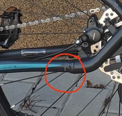

[Rysa] rysa na ramie aluminiowej
Przeświadczenie że aluminium nie koroduje bierze się z filozofii zamierzchłych czasów, gdy materiał ten był dziełem kapitalistów 🤡  Gramatyczna policja merytoryczna niestety nie ma prawa wystawić mandatu w tym przypadku:

Co do porady dla AT - jak najbardziej się zgadzam jeśli chodzi o lakier.

W dniu 27.02.2022 o 15:56, Mihau_ napisał:
A od kiedy aluminium koroduje?
od zawsze...
Ja bym to zabezpieczył jakimś lakierem przeznaczonym do renowacji, wypełniania rys na karoseriach samochodowych- czyli zwykły lakier samochodowy z pędzelkiem lub tamperem. (pędzelek lepiej wypełnia, ale bardziej widać. Może być bezbarwny lub coś pod kolor. Będzie estetyczniej. Pamiętać trzeba, że przy skrajnych warunkach użytkowania i braku zabezpieczenia takiego ubytku, czyli jeśli rower tłuczesz cały rok np.: zima w mieście i trzymasz na zewnątrz to proces utleniania może "wejść" pod farbę. Dochodzi wówczas do penetracji, rozwarstwienia, pogorszenia adhezji i odpryskiwania farby. W normalnych warunkach użytkowania , czyli rower używany parę razy w tygodniu i trzymany w z dala od warunków atmosferycznych nie ma opcji żeby coś się działo....wybacz zboczenie zawodowe.
