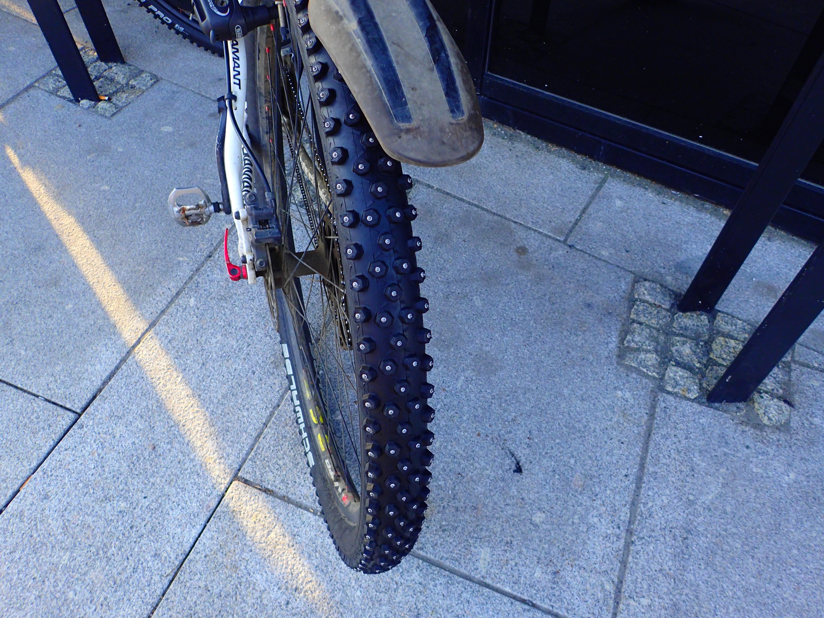

Punkxtr Napisano 13 Stycznia 2022 Udostępnij Napisano 13 Stycznia 2022 @leon7877 Schwalbe Ice Spiker Pro w wersji TLR. Zdjęcie dla ilustracji, u mnie też w większości przypadków ubity śnieg i lód. 1 Cytuj Odnośnik do komentarza Udostępnij na innych stronach More sharing options...

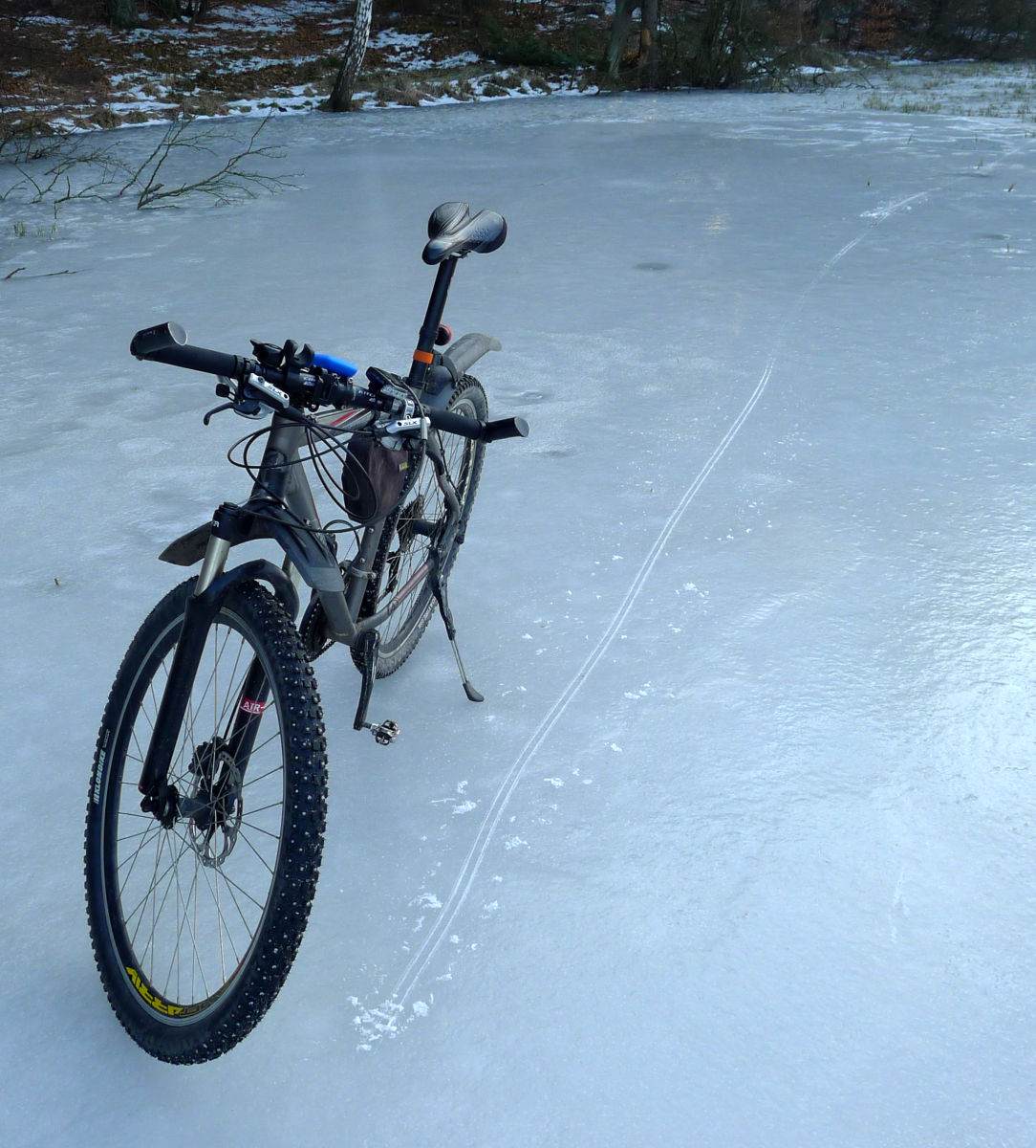

itr Napisano 14 Stycznia 2022 Udostępnij Napisano 14 Stycznia 2022 Na oponach ze zdjęcia Lezia można wygłupiać się na zamarźniętym bagnie widząc co jest pod lodem, do jazdy w warunkach prawdziwej zimy to dobre opony, ale nie można założyć, że wyprowadzą z każdej dzikiej sytuacji. Niskie ciśnienie w oponie górskiej i tak rozstawione klocki i kolce zaskakują na plus zachowaniem na lodowisku. Kolce nie trzymają kół jak przyklejone, one drapią niczym kot ale opona reaguje na nasze intencje, nie uślizguje się nagle rzucając rowerzystą o ziemię jak workiem ziemniaków. Cytuj Odnośnik do komentarza Udostępnij na innych stronach More sharing options...
