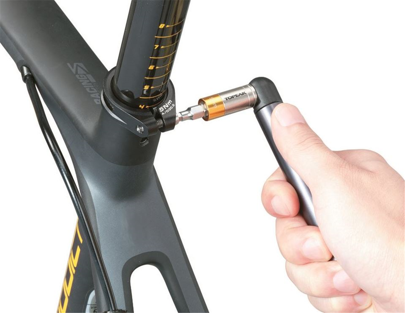

Mam klucz Topeak Torquebar.
topeak-nano-torqbar-2-94454-f-sk6-w1550-
Jednego jestem pewny, zadeklarowane 5Nm nie jest prawdą. Na reklamację już za późno, bo kupiłem go z 5 lat temu, a rzuciłem w kąt po tym jak zgniotłem nową kierownicę karbonową...
Stwierdziłem że może jednak się przydać do innych miejsc, ale trzeba ustalić z jaką siłą realnie dokręca.

1. Dokręcić śrubę mostka kluczem Topeak
2. Kluczem dynamometrycznym, startując od 5Nm zwiększać moment o 0,1Nm aż śruba się ruszy
Tyle że mam pewne wątpliwości czy ta metoda będzie skuteczna. Zdarzało mi się używając normalnego klucza, że dokręcałem przykładowo na 5Nm, następnie zwiększałem siłę o powiedzmy 0.5 Nm a klucz nadal klikał. Nie wiem z czego to wynika.

Jeśli dobrze pamiętam to należy kalibrować klucze dynamometryczne co rok lub określoną ilość użyć.  W przypadku "pół-profesjonalnych" narzędzi, po pięciu latach cisnął bym nimi w kosz przez lewe ramię.  Tak właśnie zrobiłem ze swoim topikiem (ja miałem prostego Combo Torq) po trzech latach sporadycznego używania.  Do swojego zawsze możesz kupić nową końcówkę.
Co do Twojego testu to osobiście zrobiłbym tak samo - dokręcił śrubę Topeak'iem aż kliknie a następnie sprawdził innym narzędziem, startując od 5Nm.  Ale, skoro wiadomo że się klucz rozjechał to co ile będziesz sprawdzać czy stale trzyma te 5Nm z hakiem i czy hak się nie zmienia?  Nowy bit, stary do kosza imo.
Zrobię tak jak napisałeś, wywalę przez okno...
Klucz 5Nm, dokręciłem obydwie śruby mostka ( spokojnie, mostek do utylizacji na kawałku odciętej rury sterowej). Duży klucz ruszył śrubę dopiero przy 6.8Nm. Absurd. Nic dziwnego że karbon tak ładnie strzelił.

Tak tego nie sprawdzisz. Ponieważ zatrzymałeś dokręcanie śruby potrzeba znacznie większego momentu na jej ponowne ruszenie chociażby z uwagi na konieczność przełamania siły tarcia.
@PawelW84 tak właśnie sądziłem. Tak czy inaczej, wydaje ( jestem pewny...) że ten klucz dokręca o wiele za mocno. Po prostu czuć to przy kręceniu śrubą.

Natomiast ten Torquebar, to jest taka "nasadka", wielkości adaptera do bitów.
No nic, głupio wtedy zrobiłem że zamiast odesłać na reklamację, to rzuciłem w kąt. Głupi człowiek był...
