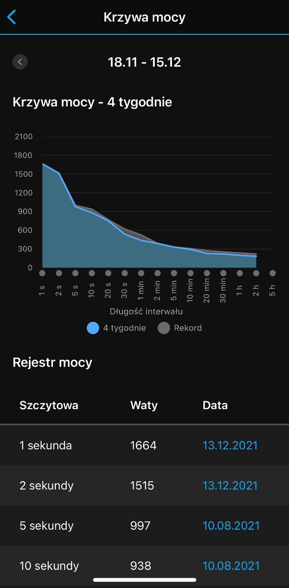

Shamtu Napisano 15 Grudnia 2021 Autor Napisano 15 Grudnia 2021 1 godzinę temu, TheJW napisał: ….. Jeśli jesteś lekki, nie masz mocnej nogi i jeździsz w dobrych warunkach, kup 3 łańcuchy X01 i zmieniaj je co 500 km. … No nie jestem mega lekki ponad 70kg masy ciała, robi swoje. Co do nogi jakoś nie czuje się mega mocny (pomiar z korby z poprzedniego rowerku). Raczej FTP mam średnie. Jednak krótkie zrywy mocy mam, ale XT wytrzymywało. Biegów nie zmieniam pod obciążeniem.
TheJW Napisano 15 Grudnia 2021 Napisano 15 Grudnia 2021 Ja przy 82kg i ciężkim kopycie zajeżdżam napędy SRAMa momentalnie. A jeśli chodzi o cyferki, moc, FTP...przepraszam, ale totalnie nic mi to nie mówi. Nie znam się na tym zupełnie, nigdy nie trenowałem z pomiarem mocy. Tak czy inaczej wniosek jest jeden - nie kupuj łańcucha poniżej X01. Na NX czy GX kaseta będzie zniszczona zdecydowanie szybciej niezależnie od mocy czy stylu jazdy.
