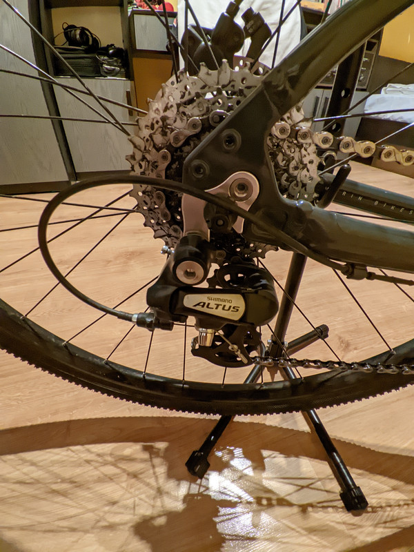

keltu Napisano 22 Października 2021 Napisano 22 Października 2021 Zastanawiam się ostatnio mocno nad upgrejdem mojego obecnego napędu - liczę na trochę lepszą kulturę pracy ale przedewszystkim brakuje mi lżejszych przełożeń na podjazdach i to jest moja główna "motywacja" - obecny napęd to 1x8 korba 38T z tyłu Altus i kaseta 11-34 no czyli jest bardzo twardo. (chociaż ma to swoje plusy bo dość szybko złapałem formę po długiej przerwie od roweru 😄) Chciałbym żeby było maksymalnie budżetowo, im taniej tym lepiej. Raczej 1x10 (łańcuchy 11s są niemal 2x droższe od 10'tek), jako że od strony technicznej jestem totalnym laikiem chciałbym dopytać czy dobrze sobie (wstępnie) podobierałem klamoty, oczywiście liczę na sugestie co warto a czego nie i co zmienić. Z tyłu myślałem o Deorce RD-M5120-SGS - 141 zł. lub RD-M5100-SGS - 180 zł. (ta druga teoretycznie obsłuży 11-51T ale czy także w przypadku 1x10?), manetka SL-M6000 - 99 zł, kaseta Sunshine 10s 11-46T - 140 zł. Co do korby na pewno chciałbym wymienny blat NW, pewnie coś w ten deseń - https://pl.aliexpress.com/item/4001340116665.html? nie wiem tylko czy nie pozostać przy kwadracie, ok 100 zł. różnicy w cenie a budżet już szczerze mowiąc mocno naciągniety. Jeśli chodzi o korbę to myślę też czy nie przejść z blatu 38T na 40T, przy obecnym napędzie korzystam z zębatki 13T z tyłu po płaskim a przy zjazdach tym bardziej trochę brakuje. Ratio dla starego napędu a tutaj dla nowego z korbą 40T Dobrze kombinuje? Będzie to wszystko ze sobą banglać? Czy ta Deorka ogarnię korbę 38/40T i zębatkę 46T na kasecie? Wrzucę jeszcze jak wygląda u mnie hak / mocowanie przerzutki żeby się nie okazało że coś nie będzie pasować.

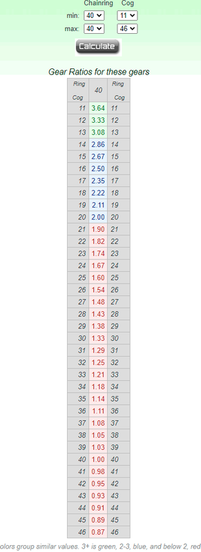

Alsew Napisano 23 Października 2021 Napisano 23 Października 2021 16 godzin temu, keltu napisał: 😄kaseta Sunshine 10s 11-46T - 140 zł. Co do korby na pewno chciałbym wymienny blat NW, pewnie coś w ten deseń - Nie podałeś jaki masz rower ale patrząc na foto to jakiś cross. Kaseta 11-46 pod 10s ma fatalne stopniowanie, co odczujesz zwłaszcza podczas jazdy na asfalcie i szybszych odcinkach trasy.

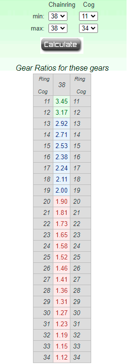

some1 Napisano 23 Października 2021 Napisano 23 Października 2021 11-34 ma takie samo stopniowanie jak 11-46. ( 11-13-15-18....) Zmiana jak najbardziej ma sens jeśli poszukujesz większej rozpiętości.
keltu Napisano 23 Października 2021 Autor Napisano 23 Października 2021 1 godzinę temu, Alsew napisał: Nie podałeś jaki masz rower ale patrząc na foto to jakiś cross. Kaseta 11-46 pod 10s ma fatalne stopniowanie, co odczujesz zwłaszcza podczas jazdy na asfalcie i szybszych odcinkach trasy. Fitness Presidio 1 ale szczerze mówiąc nie sugerowałbym się tym bo jeżdżę tym rowerem wszędzie.. powiedziałbym że wykorzystuję go jak takiego budżetowego Muirwoodsa. Powiedzmy że 60/40% asfalt & DDR/szutry & lekki teren, trasy zazwyczaj w okolicach 40-50km. ale parę razy wpadły już 100km+
