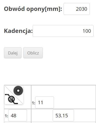

abdesign Napisano 7 Września 2021 Napisano 7 Września 2021 8 minut temu, martinn24 napisał: A swoją drogą jak szybko można pojechać na rowerze 26 cali i oponie powiedzmy 1,5 x 26? 93km/h na oponie 2,3 cala... bez pedałowania nawet a i tak koledzy byli szybsi... I znowu nieco bardziej serio odpowiadając na twoje pytanie z tą korbą co masz: Zadam Ci inne pytanie, a w drugą stronę czyli w kierunku miękkich przełożeń używasz zębatki 28t?
