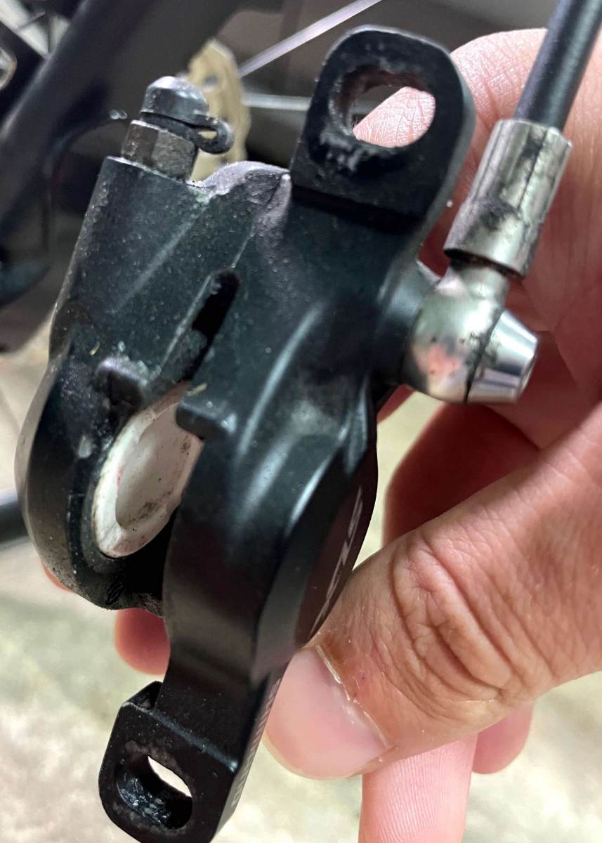

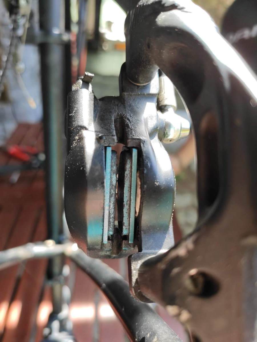

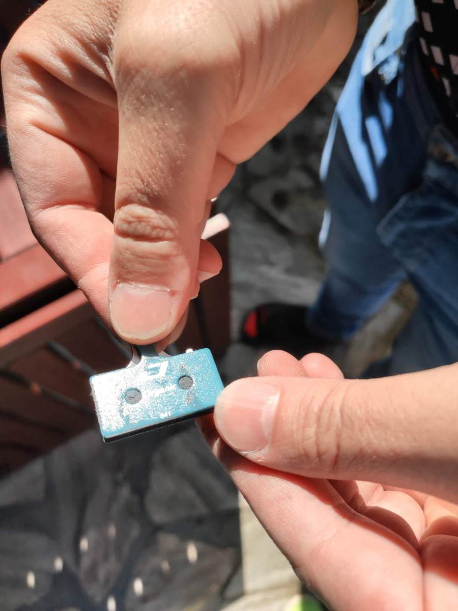

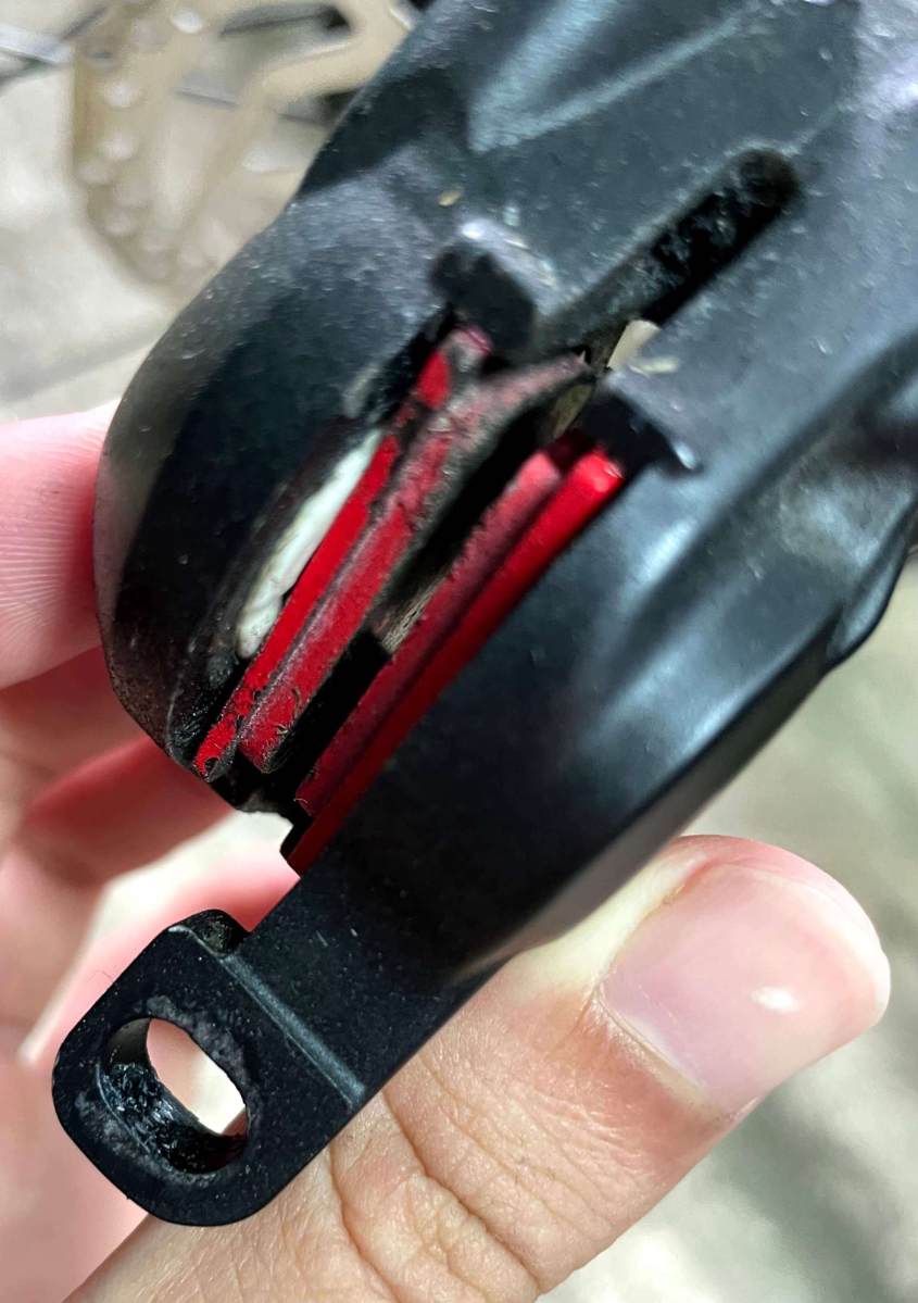

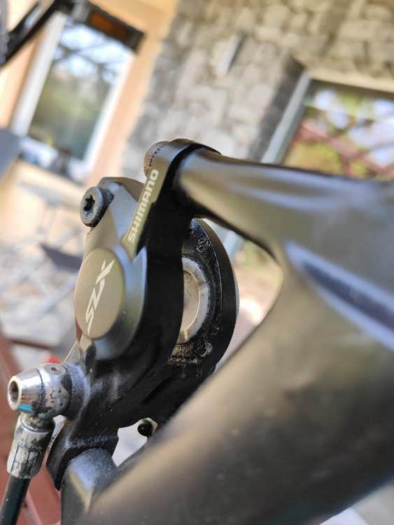

W między czasie wstawiam zdjęcie zacisków oraz klocków z początku sezonu (przed serwisem zacisków).
Być może to złudzenie ale jakoś tam mi się zdaje, że masz trochę za bardzo brudne to wszystko dookoła samych kloców. Czyli głownie chodzi o zacisk. Były jakieś wycieki to może nie zostało wszystko dokładnie wyczyszczone. Szmata do ręki, szczoteczka do zębów, pędzelek i czyścisz to na błysk. Potem zmień tarcze na coś sensownego i powinno być dobrze. Tu już potem nie ma innych kombinacji niż klocki.
Zaciski ciekną. Nie ma znaczenia jak długo ich używałeś,  mogła być jedna jazda z takim efektem. Shimano robi gówniane zaciski. Jeśli chcesz rozwiązać problem to kup dwie sztuki magur mt4, podepnij do nich dzwignie Shimano,  dźwignie magury sprzedaj. Apgerjd za 400 zł,  nowe klocki w zestawie,  hamulce bezawaryjne.

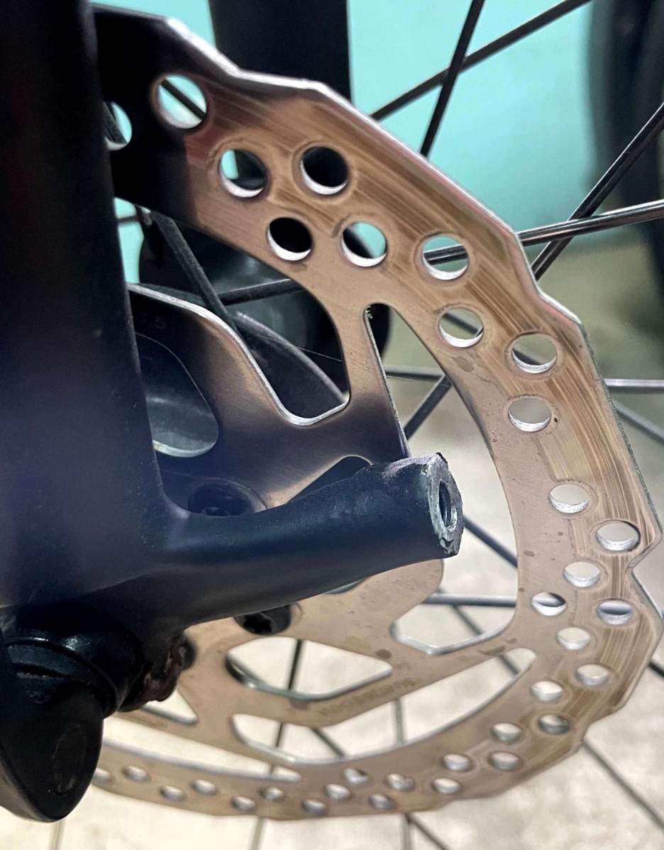

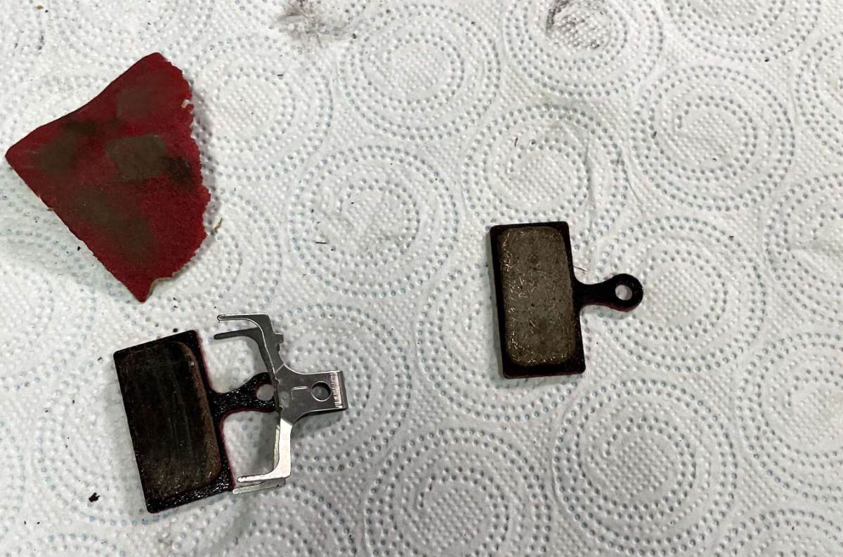

Dopiero wczoraj miałem trochę czasu, więc zdjąłem zaciski oraz okładziny. Jestem zdziwiony, ponieważ zacisk nie jest nawet trochę bardziej brudny od momentu kiedy go czyściłem, więc nie jestem pewny czy na pewno cieknie. Natomiast okładziny były całe czarne, więc widząc, że i tak nadają się na śmieci wziąłem trochę papieru ściernego i okazało się, że ten ten nalot jest tylko na powierzchni, ponieważ po jednym przeciągnięciu papierem klocek wyglądał jak nowy (ale hamował tak samo źle jak stary :D ). Tarcza została wyczyszczona, ale po hamowaniu zostawał na niej taki nalot jak widać na zdjęciu.
Co do odgłosu przy hamowaniu to nagrałem filmik, więc możecie ocenić czy to normalny odgłos.
I teraz nie wiem czy wymieniać zaciski na SLX-7100 lub jakąś Deorkę plus do tego tarcze RT-56/RT-66 czy zrobić tak jak proponuje @tobo
To wycie,  jak dla mnie,  brzmi jak posik.
Oczywiście może być inna przyczyna. Np jakość klocków,  źle wyczyszczone tarcze (syf nieusunięty z otworów w tarczy), czy klocki niedogadujące się z tarczą.
No cóż dźwięki miałem kiedyś identyczne z podobnej jakości tarczą. Też był taki nalot z klocków żywicznych. Na nowych klockach metalicznych wyło potwornie i dopiero kilku km zjazd wyszlifował mi tak tarcze, że ten nalot znikł. Od tego momentu jest cicho. Czasem coś zapiszczy ale to po dłuższej jeżdzie po płaskim. Konkretniejszy zjazd i jest cicho. Natomiast nie am doświadczenia z zalewanymi klockami poza jednym przypadkiem ale tu nie było nic słychać tylko hamulec nie hamował.
