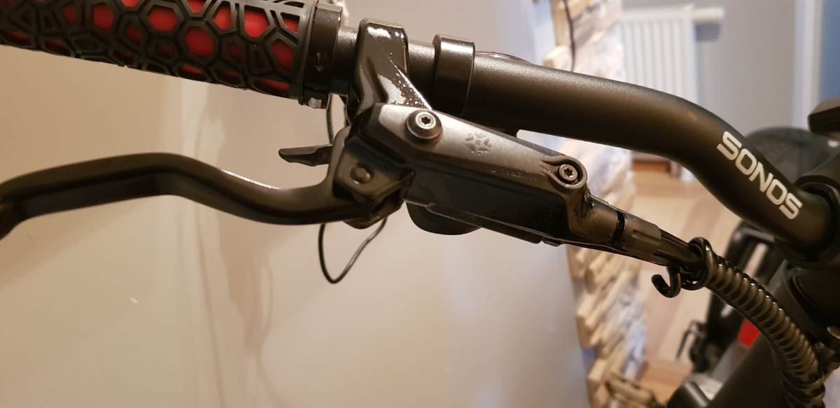

geforc Napisano 4 Sierpnia 2021 Napisano 4 Sierpnia 2021 Witam, mam chińskiego Ebike, pojawił się problem z tylnym hamulcem, wywala płyn, tak jak widzicie na zdjęciu, raczej pod obciążeniem. Nie wiem kompletnie co to za marka klamki, na Tektro mi to nie wygląda bo na stronie nie ma takiego modelu... Jest to klamka z odcięciem do silnika... To odcięcie jest konieczne? wiem na jakiej zasadzie to działa ale nigdy nie robię tak że przyśpieszam i hamuję więc nie ma obawy o zniszczeni silnika/hamulców. Pytanie tylko czy rower będzie wtedy prawidlowo działał.

Dokumosa Napisano 4 Sierpnia 2021 Napisano 4 Sierpnia 2021 IMHO ujawniła się ukryta, dodatkowa funkcja/cecha tej klamki. W tym przypadku to nie wada Jak chcesz uniknąć niespodzianek to wymień tą informację hamulców na coś sprawdzonego ale najlepiej cały rower bo takie kwiatki to podstawa.
kamilmozej Napisano 4 Sierpnia 2021 Napisano 4 Sierpnia 2021 Jeśli to DOT to uważaj na oczy jeżdżąc tym wynalazkiem.
geforc Napisano 4 Sierpnia 2021 Autor Napisano 4 Sierpnia 2021 o jacy mądralińscy, ciekawe jakie wy macie rowery, na pewno rzemieślnicze zrobione z najwyższa jakością i nigdy nie mające usterek Już sprawa dawno załatwiona, wymieniona klamka na Shimano Mt200 bez odcięcia, nie jest potrzebne.

Mareq_BB Napisano 5 Sierpnia 2021 Napisano 5 Sierpnia 2021 Może to nie było odcięcie silnika tylko informacja do sterownika, że ma się przełączyć na odzysk energii i hamować silnikiem. W takim przypadku tylko zasięg troszeczkę spadnie.
Gość Napisano 5 Sierpnia 2021 Napisano 5 Sierpnia 2021 A autor będzie jechał bez hamowania silnikiem. Polecam spróbować w samochodzie. Można się zdziwić
chudzinki Napisano 5 Sierpnia 2021 Napisano 5 Sierpnia 2021 Nie wiem jak działają takie cuda jak autora tematu, ale w oryginalnym Shimano (pewnie też chińskim) nie ma żadnego hamowania silnikiem 🤣. Odnośnie samochodów - patrząc na co najmniej 75% kierowców to im hamowanie silnikiem nie jest potrzebne.
Dokumosa Napisano 5 Sierpnia 2021 Napisano 5 Sierpnia 2021 Shimano ma tylko wspomaganie silnikiem. Klamki z odcięciem stosowane są w wynalazkach gdzie na silniku można jeździć (silnik w piaście) i służy głownie do odciecia zasilania podczas hamowania. Hamowanie silnikiem jest dostępne tylko w niewielkim odsetku tego typu wynalazków (celowo nie piszę rowerów.bo wykracza poza definicję).
