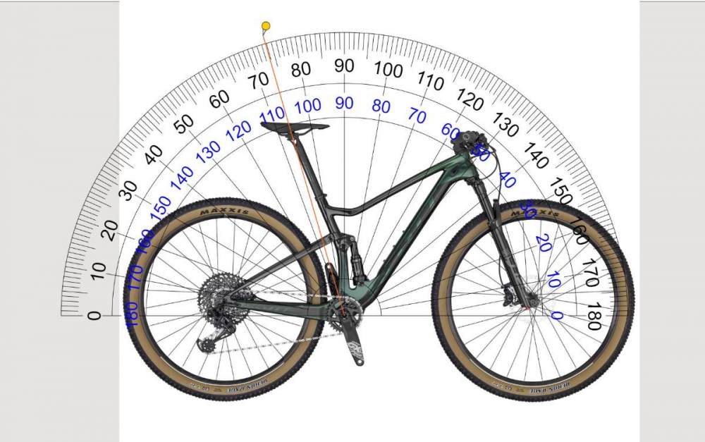

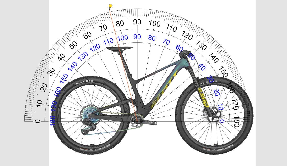

Alsew Napisano 13 Października 2021 Udostępnij Napisano 13 Października 2021 Kąt podsiodłowki RC w rozmiarze L to 76,6st (XL 76,9)? Że tak zapytam, to jest rama dla chomika ?🤔 Cytuj Odnośnik do komentarza Udostępnij na innych stronach More sharing options...

Alsew Napisano 13 Października 2021 Udostępnij Napisano 13 Października 2021 (edytowane) No ja jeszcze takiej wartości nie widziałem... Nawet powyżej 75 ciężko coś znaleźć. Ogólnie patrząc z tym kątem podsiodłowki jest coś dziwnego. Raz że pomiędzy najmniejszym a największym rozmiarem ramy jest różnica całego jednego stopnia. Dwa że z tego co wykminiłem Spark i Spark RC ma takie same ramy tyle że RC ma o centymetr krótszy amor. Scott wykorzystując fakt że jest tam możliwość korekty kąta główki ramy poprzez stery podaje że między jednym a drugim modelem jest różnica aż 1,4 stopnia na główce ramy (mimo że cm to różnica 0,5st). Natomiast różnica między RC a zwykłym Sparkiem na podsiodłowce to tylko 0,2 stopnia (Spark 76,4st, RC 76,6st w Lce). To ja mówię, że to bujda bo jeśli główkę ramy podnosimy o 1,4 st to podsiodłowka też się zmienia o 1,4 st. Prawda? Edytowane 13 Października 2021 przez Alsew Cytuj Odnośnik do komentarza Udostępnij na innych stronach More sharing options...
KSikorski Napisano 13 Października 2021 Udostępnij Napisano 13 Października 2021 5 godzin temu, Alsew napisał: Że tak zapytam, to jest rama dla chomika ?🤔 Co jest złego w stromym kącie, jeśli jest to okraszone długim reachem? Odległość od siodełka do sterów się nie zmienia, jedynie korba idzie w tył i siedzi się bardziej po środku roweru. Cytuj Odnośnik do komentarza Udostępnij na innych stronach More sharing options...
some1 Napisano 13 Października 2021 Udostępnij Napisano 13 Października 2021 To jest kąt efektywny a nie kąt samej rury. Zależy od tego jak wysoko podniesiesz siodełko. Od innych rowerów też aż tak bardzo nie odbiega, ale to fakt, będzie więcej niż w starym. Cytuj Odnośnik do komentarza Udostępnij na innych stronach More sharing options...
Alsew Napisano 13 Października 2021 Udostępnij Napisano 13 Października 2021 10 minut temu, KSikorski napisał: Co jest złego w stromym kącie, jeśli jest to okraszone długim reachem? Jak ktoś jeździ z wysoką kadencją to będzie zadowolony, a jak ktoś ma z tym problem to będzie mniej zadowolony i tyle. Fajna wizualizacja z tym kątomierzem ... Cytuj Odnośnik do komentarza Udostępnij na innych stronach More sharing options...
Rafu Napisano 13 Października 2021 Autor Udostępnij Napisano 13 Października 2021 Do tego należy doliczyć SAG, który zmniejsza efektywny kąt podsiodłówki. Z moim wzrostem na poprzednim Sparku siedziałbym nad tylnym kołem. Cytuj Odnośnik do komentarza Udostępnij na innych stronach More sharing options...

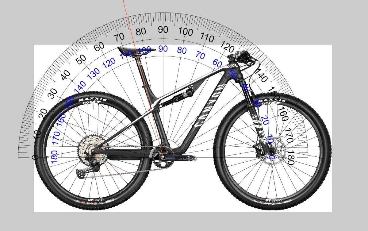

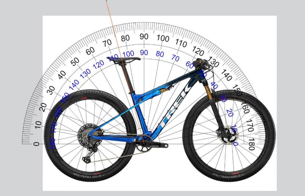

Alsew Napisano 13 Października 2021 Udostępnij Napisano 13 Października 2021 (edytowane) Canyon podaje 74st a na kątomierzu pokazuje prawie 76st. Trek podaje 74 st na kątomierzu jest 75 st więc ktoś tu przekłamuje. Edytowane 13 Października 2021 przez Alsew Cytuj Odnośnik do komentarza Udostępnij na innych stronach More sharing options...
KSikorski Napisano 14 Października 2021 Udostępnij Napisano 14 Października 2021 Wielu producentów podaje geometrię dla roweru w SAG`u przewidzianym przez konstruktora, z tym że o tym nikt nie informuje. Odkryłem to, gdy analizowałem oryginalny, tajwański rysunek mojej ramy... Geometria jest podana dla ACT 495mm, podczas gdy na przykład reba 100mm 29" ma ACT 506mm, a recon gold 100mm 29" ma ACT 513mm. Sprawdziłem kilka innych przypadków i sytuacja się powtarzała. Po za tym, jak już było wspomniane, kąt efektywny to jedno a kąt rzeczywisty to drugie. Mocno podgięta rura podsiodłowa sprawia że kąt efektywny będzie pływał w bardzo szerokim zakresie w zależności od wysokości siodła. Cytuj Odnośnik do komentarza Udostępnij na innych stronach More sharing options...

Alsew Napisano 14 Października 2021 Udostępnij Napisano 14 Października 2021 (edytowane) 2 godziny temu, some1 napisał: W hardtailu to co innego, tam kąty się zwiększają po ugięciu. Dlatego nikt tam nie uwzględnia Sagu podając geo w HT bo by się okazało że rowery do XC mają po 71st i nie da się na tym jeździć w dół 😁 Pomijając kwestie Sagu , który w fullu tak naprawdę nie zmienia Geo nadal pozostają 2 kwestie . Skąd rozbieżności między tym co napisane w tabelce a tym co w rzeczywistości na poziomie 2 st w w/w Canyonie i jak się udało w Sparku zmienić kąt główki ramy o 1,4 st przy jednoczesnej zmianie podsiodłowki o 0,2st?? Odnoszę wrażenie że geometrie podawane przez producentów są coraz bardziej rzeczywiste, efektywne, virtualne (jak rozmiar ramy w Treku) a coraz mniej miarodajne. Bo jeśli podawany jest kąt który zmienia się wraz z poziomem sztycy to jest to parametr który nie ma kompletnie żadnego znaczenia i nie może służyć do porównywania rowerów. Zajmuje tylko miejsce w tabelce i staje się narzędziem do manipulowania klientem. Edytowane 14 Października 2021 przez Alsew Cytuj Odnośnik do komentarza Udostępnij na innych stronach More sharing options...
