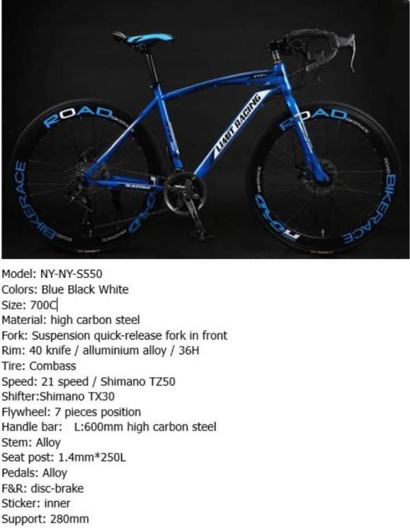

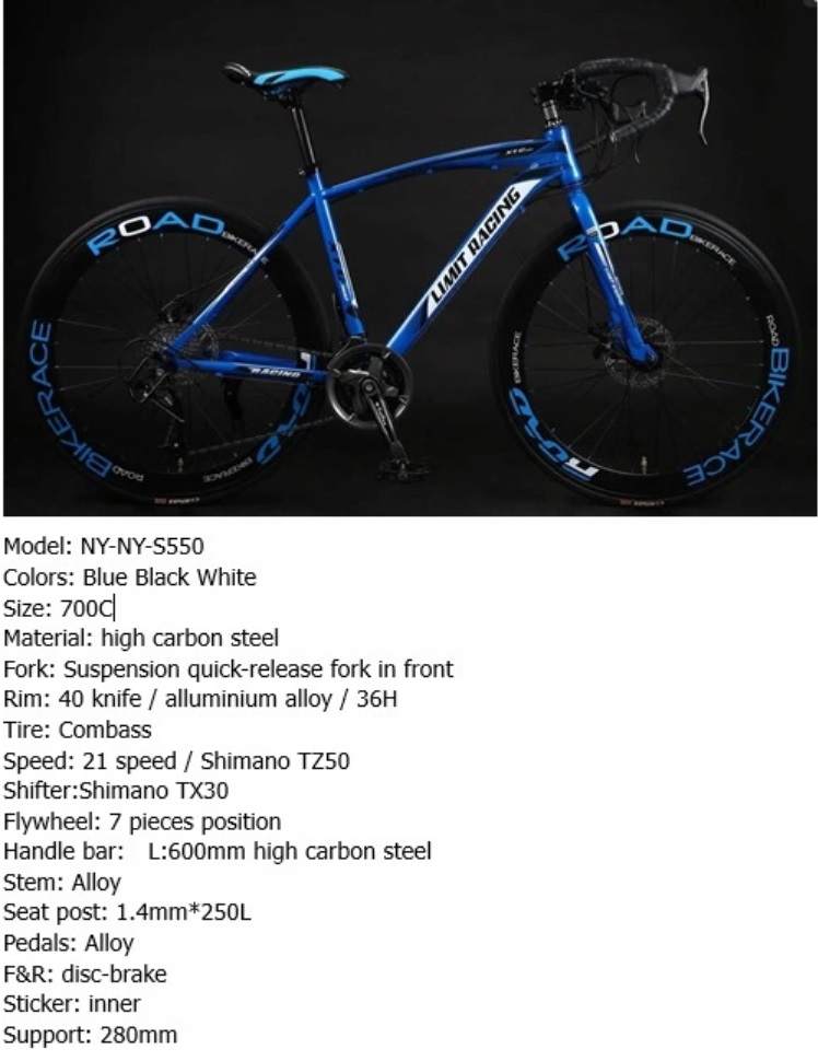

Sobek82 Napisano 26 Maja 2021 Napisano 26 Maja 2021 Toczycie batalię o jakieś szosy za miliony monet, endurance, wyścig, triathlon, a w wawce są rowery Road Bike Race, łączące wszystkie cechy, do tego ważący tyle co dwie mega lekkie szoski, cena to zaledwie ułamek, starczy jeszcze na drugi komplet karbonowych kół, kaski, lampaski, trzewiki i odblaski. https://allegro.pl/oferta/rower-szosowy-kolarzowka-700c-19cal-kolory-w-wa-9691096608 Pozdrow'er

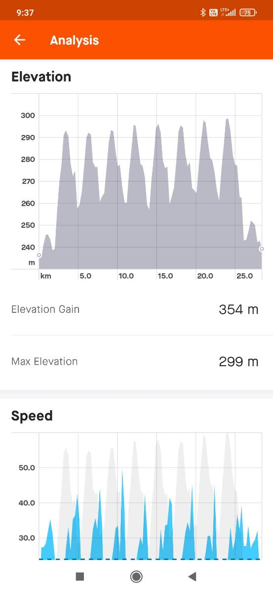

Mihau_ Napisano 27 Maja 2021 Napisano 27 Maja 2021 @abdesign takie podjazdy to wiesz, dwa osiedla obok się robi xD Zresztą w stolicy bywam z rowerem wiec wiem mniej więcej o co chodzi. No ale co by nie mówić Kraków pod względem szosowym bardzo spoko jest, zależy w którą stronę wyjedziesz taki masz teren, mogą być góry, mogą być zmarszczki a na wschód płasko, wczoraj po robocie uczyniłem 60km i 80m up, gdzie większość przewyższeń to mosty. Taka kaseta mi życie ułatwia przy miejskich przejazdach, skrzyżowaniach i krótkich podjazdach żeby młynka nie wrzucać na 200m @Sobek82 ja to myślę o upgrade kół, dodałem sobie na allegro do obserwowanych a wczoraj dziewczyna do mnie z ryjem - na pewno sobie tych kół ze stopu aluminium nie kupisz! https://allegro.pl/oferta/zestaw-kol-ze-stopu-aluminium-10158696337
abdesign Napisano 27 Maja 2021 Napisano 27 Maja 2021 Ja muszę przejechać 40km żeby "górkę" znaleźć Specjalnie Ci to wrzuciłem 100km i 127 metrów w pionie... To jest nasza najpopularniejsza trasa - Góra Kawiarnia i jak chcesz to nawet z blatu nie zrzucisz. Więc terenów krakowskich to każdy u nas Wam zazdrości. Sam byś tu jeździł na 52/36 i 12-25. Byłeś - jeździłeś - wiesz. Tu się nie wychodzi poza 11-28 bo i po co, na złość nogom? Edyta: Nasz kolega Robert niezależnie od wyboru roweru powinien się zdecydować na kompakt i tyle, do tego ciasna kaseta. Reszta to w zasadzie "różne pejoratywne określenia na nierozsądne działanie". Dla kompaktu to i tak na przełożeniu 50/12 żeby jechać 40km/h to trzeba "kręcić zawrotne" 75... tak więc tego. Zjazdów tu nie ma, a nawet jak są, to ja już widzę pseudokozę z barankiem lemondką pędzącą w dół po zakrętach... już mnie w wyobraźni szczypią dawne szlify. Rozważam rower za 2-wie dychy. po czym kupuję za 3500 i nie robię napędu za 500zł pod siebie - bo tyle będzie kosztowała jakaś 105'ka kompakt - szkoda tak niewygodnie zaczynać.

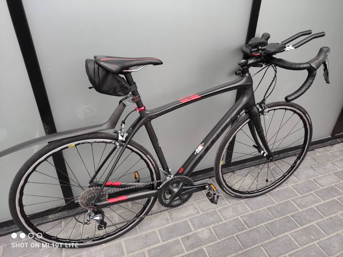

Gość Napisano 27 Maja 2021 Napisano 27 Maja 2021 Sorki, że nie odpowiadam, bo może nie mam nic mądrego do napisania he. Cały dzień u nowego klienta spędziłem na drugim końcu Polski, no cóż, czasem trzeba popracować. Ad rem Artur, jaka zmiana napędu? W tym rowerze jest "ciasna" kaseta Shimano CS-5800, 11-28 to się założy o większej rozpiętości, nowy łańcuch i tyle. No skoro ten TREK na tym samym osprzęcie dał radę, to chyba ten też da? Najwyżej pójdzie nowa przerzutka, ze średnim wózkiem, ale widać, że się da bez ruszania korby. Może zwolni się miejsce w stajni, bo nawet kilka osób dopytuje się o wystawiony MEDANO tylko chcą zdjęcia itp. a mnie się nie chce żadnych zdjęć robić, bo rower nieużywany ani go wysyłać. Mam jednego "desperata" z Krakowa, który chce przyjechać pociągiem w weekend i nawet zasugerowałem powrót rowerem z Radomia jako chrzest bojowy. Na marginesie, ten rower co kupuję, też był już w karton zapakowany, bo ktoś na "100%" go chciał. Oczywiście musieliśmy go wypakowywać.

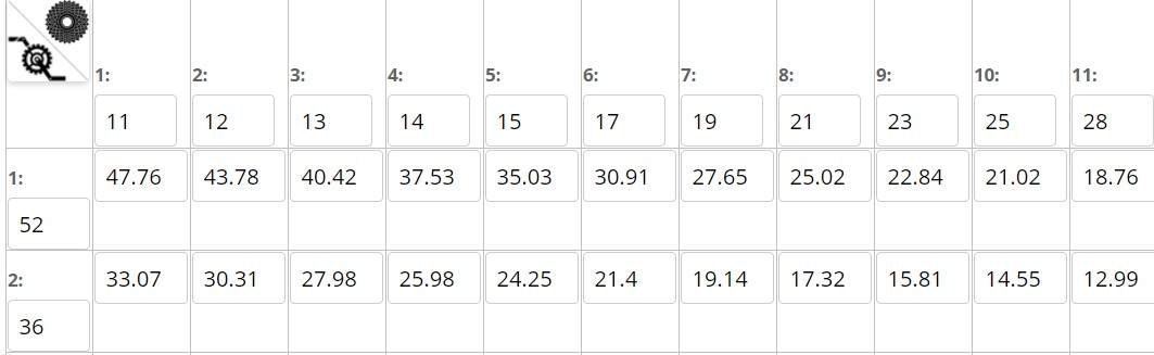

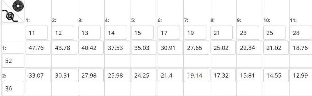

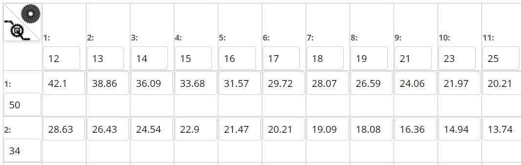

abdesign Napisano 28 Maja 2021 Napisano 28 Maja 2021 Robert, nie czytasz uważnie tego co staram Ci się przekazać. Jasne że da radę. To nie jest zły set korba 52-36 i kaseta 11-28 - ale czy dla Ciebie optymalny... zwłaszcza w Warszawie i okolicach? No nie jest. Nawet pomijając takiego mnie który ma więcej niż jedną kasetę, więcej niż jeden set blatów, gorzej więcej niż jeden rower szosowy... i jak sobie jadę w Świętokrzyskie to zakładam inne przełożenia... To po prostu przełożenia należy (i naprawdę należy) dobierać pod siebie i pod trasy które się jeździ. Wrzuciłem Ci link do kalkulatora, powpisuj sobie te dane i zobacz jakie są przeskoki jakie biegi w zasadzie po nic tam będą. (w końcu zrobiłem to ja i masz zrzuty) zobacz co daje taki set 52-36 plus 11-12-13-14-15-17-19-21-23-25-28 a co daje taki set: 50-34 plus 12-13-14-15-16-17-18-19-21-23-25 Zakładając że jeździsz z kadencją na poziomie 80 bo tak pewnie jeździsz.... u nas nie ma gór jak sobie porównasz najlżejsze przełożenia 1,29 vs 1.36 to nie ma na co narzekać. no po prostu i tak nie ma jak i gdzie poczuć w Warszawie że któryś to za mało. W zasadzie każdy ma na płaskim taką przestrzeń kasety która składa się z kilku koronek które odpowiadają za 90% jazdy. Gdzie one dla Ciebie wypadają przy prędkościach, którymi jeździsz (to nie żadna ocena kto jak jeździ tylko określenie głównego zakresu kasety dla konkretnego człowieka - TAM ma być ciasno) No i zobacz sobie ten Twój główny zakres w obecnym secie wypada z tarczą 52 i obecną kasetą na koronkach 15-17-19-21-23-25-28 (to są prędkości od 18,5 do 35km/h - a tu się właśnie poruszasz) czyli używasz trzech biegów stale, dwóch czasem i kolejnych dwóch okazyjnie. średnio bieg zmienia się ~12% czyli zakres zmiany ilości obrotów jakie musisz wykonać żeby kręcić to nie jest już tylko Twoje wygodne 80 tylko waha się od 70-ciu do 90-ciu i to się dzieje w głównym zakresie - czyli k... zawsze - non stop. A 4 biegi w ogóle dla Ciebie nie istnieją Ja ci proponuję żebyś jeździł racjonalniej (a nie, że bez tego nie dasz rady) z tarczą 50 i na innej kasecie lądujesz tu 14-15-16-17-18-19-21-23-25 i główny zakres Twojej pracy na rowerze ma przeskoki o 5-7% czyli ZAWSZE pasuje, nigdy nie nadziewasz się na sytuację w której na jednym za ciężko na drugim za lekko (co będziesz miał stale w pierwszym zestawieniu) zmiana kadencji odbywa się w zakresie 75-85 obrotów... nawet nie poczujesz, a z kasety tracisz dwa biegi... To oczywiście jest przeanalizowane dla Ciebie i dla warszawskich i podwarszawskich tras. Dla innych miejsc lub/i dla innych ludzi będzie beznadziejne. Nie bez znaczenia jest fakt że korba o mniejszym blacie (w Twoim przypadku) będzie Cię kierować w stronę zwiększenia kadencji a ta z większym w stronę kapusty... Kolana, płuca też skorzystają na tym co Ci sugeruję. W sumie kończę, rób z tym co chcesz - pozdrawiam

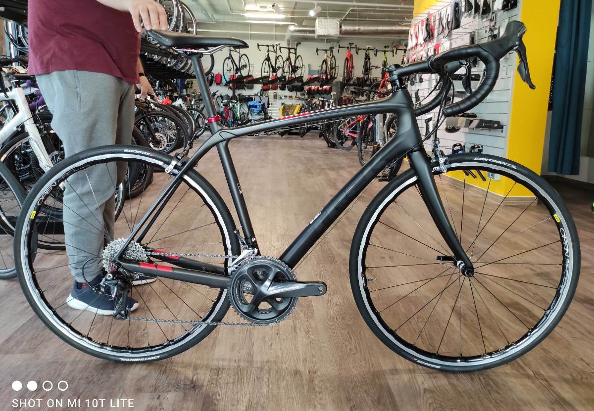

Gość Napisano 31 Maja 2021 Napisano 31 Maja 2021 Podasz mi tylko, co to dokładnie za model jest który wypożyczałem?
Mihau_ Napisano 31 Maja 2021 Napisano 31 Maja 2021 trek domane, na oko rama 5-6 letnia ale z fabryczną konfiguracją to niewiele ma wspólnego jakbyś chciał szukać
abdesign Napisano 31 Maja 2021 Napisano 31 Maja 2021 To na bank jest model (rama) najpóźniej 2016r. Tak na marginesie to on ma chyba nawet widelec wymieniony. https://archive.trekbikes.com/pl/pl/2016/Trek/domane_4_5_compact#/pl/pl/2016/Trek/domane_4_5_compact/details

Gość Napisano 1 Czerwca 2021 Napisano 1 Czerwca 2021 Bardzo Dzięki po raz wtóry. Koniec tej sagi panowie, jadę tak rano do tego Lublina, ale mam ciągle w głowie rozmiar ramy, czy ten 54 nie będzie w drugą stronę zły tj. za mały. Jeszcze raz się zatrzymałem w AIRBIKE-Piaseczno, bez nadziei, bo chcieli 10tys zł za ten który wypożyczyłem, ale myślę sobie, dlaczego nie zaproponować 6-7tys i czekać na reakcję? Skończyło się równo na 8tys zł co i tak jest pewnie przepłacone. W zamian mam niby jakąś FV i niby-gwarancję. Wstępnie mogą tego mojego SPECA za 1000zł odkupić. Chce ktoś z Was takiego SPECA w tej cenie? Wysokie grupy, niezużyte, jak to mówią handlarze samochodów igła i chodzi jak Szwajcar, tylko rozmiar na min 185cm wzrostu chłopa.
