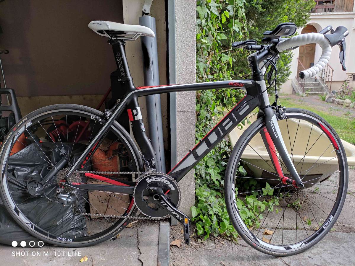

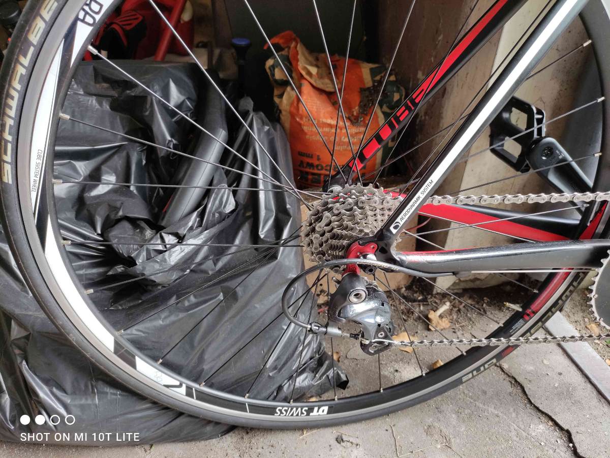

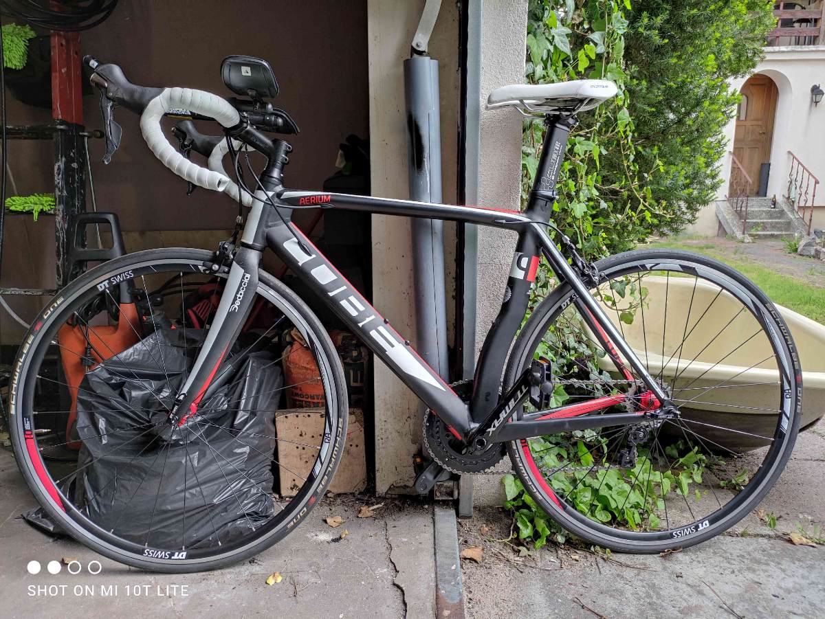

Gość Napisano 26 Maja 2021 Napisano 26 Maja 2021 "Księgowa" oczywiście finansami zarządza, ale że jestem jedynym żywicielem, to mam małe co nieco do wtrącenia. Artur, byłem w Rembertowie, przejechałem się. Sprzedający też taki trochę "rowerowy świr". Jechało się inaczej, (dziwnie skręca) jest bardzo wąska kierownica, co ja osobiście lubię, ale tak wąska (40cm) że w dolnym chwycie przeszkadza lemondka, nie dużo, ale przeszkadza. Lemondkę da radę jeszcze przesunąć do środka i także dostałbym nową kierownice z tego roweru: TREK Emonda 2021 SL 6 Disc Pro rozm.54 wzrost 178 - Cena: 16500,00 zł - Warszawa - Allegro Lokalnie która jest ok 2cm szersza. To powinno załatwić problem. Ogólnie rower jest na moje oko nowy, prośba o ocenę dołączonych zdjęć. W poniedziałek najprawdopodobniej wezmę go, trzeba gdzieś te doświadczenia złapać. Umówiliśmy cenę 3500k zł także myślę, że to takie win win i każdy będzie zadowolony. Jak nie będzie mi odpowiadał "pójdzie do kosza" a ja zakończę przygodę z szosą. Zeszło mi się trochę, bo sprzedający też z branży IT (mały rynek ludzki) więc są wspólne tryby, które się zazębiają a on sam kupił kolejnego TREKa za nieprzyzwoitą sumę z DI2 więc jak się znudzi zabawką, poproszę o pierwszy kontakt do mnie. Artur, napisz jeszcze co nie tak z tą korbą? I czy mogę przełożyć pedały z mojego SPECA które są MTB czy to nie passe? Siodełko jest bardzo przyjemne, też po raz pierwszy na takim jeździłem. No i też nauczyłem się kolejnej rzeczy, że przednia przerzutka ULTEGRA ma taki dodatkowy bieg, który gdy łańcuch ocierał o prowadnicę, można skorygować. Jeździłem tym wypożyczonym TREKiem i nawet tego nie zauważyłem, może dlatego, że jeździłem w zasadzie na blacie. ps. Może nawet kolega MICHAU_ spojrzy na mnie przychylnym okiem, no jeszcze nie dziś, ale w poniedziałek

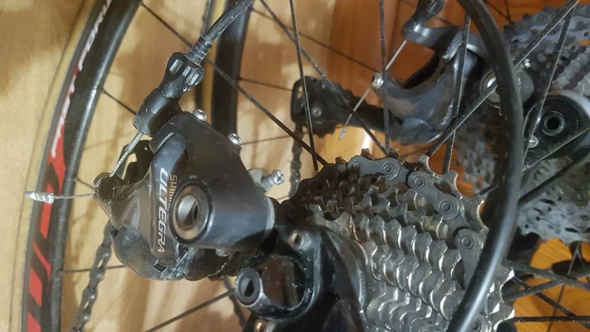

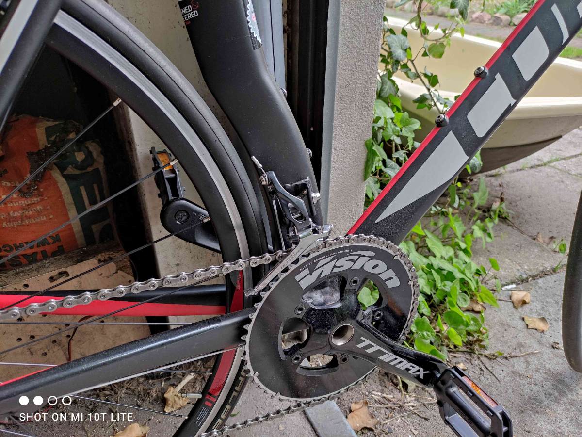

Mihau_ Napisano 26 Maja 2021 Napisano 26 Maja 2021 Korba z dużą ilością zębów i ciasno zestopniowana kaseta. Na blacie, uwzględniając przekosy nie da się jechać z prawidłową kadencją z prędkością poniżej 30kmh "Dodatkowy bieg" to trymowanie i przerzutka nic do tego nie ma bo jest prostym mechanizmem, kawałek metalu i sprężyna, to funkcja klamkomanetki, ma ja praktycznie każda szosowa klamka
Gość Napisano 26 Maja 2021 Napisano 26 Maja 2021 Michau_, ale kasetę to chyba łatwo zmienić na większą rozpiętość? Tu jeszcze jest założony inny mostek, bo oryginał jest taki: Cube Aerium HPA PRO rozmiar 55 szosa/tt triatlon - Kup teraz za: 4234,00 zł - Warszawa - Allegro Lokalnie i ten mostek chyba bym zamienił. Ja mam dużą gibkość w krzyżu, czego nie ma sprzedający. No i owijka będzie do wymiany.
Mihau_ Napisano 26 Maja 2021 Napisano 26 Maja 2021 Mostek się obraca. Najpierw zrób sobie kilkadziesiąt kilometrów a później pisz o wyimaginowanych gibkościach Na 99% żeby zmienić kasetę do zmiany masz też przerzutkę bo obecna tego nie ogarnie. Do tego łańcuch co oczywiste. Żeby to zrobić na ultegrze to jakieś 6-7 stów i będziesz miał skopane stopniowanie, lepiej wymienić blat/korbę
Gość Napisano 26 Maja 2021 Napisano 26 Maja 2021 Oryginalny mostek ma sprzedawca, także będzie można poeksperymentować. Na korbie 52, czyli dokładnie takiej samej jeździłem na TREKu i było OK, fakt, nie wiem jaka była kaseta, ale chyba nie aż tak ciasna. W razie co będziem myśleć. Dzięki. Wierzę że jak kupię, także z Twoją pomocą. Najważniejsze dla mnie jest to, czy ja się będę na tym ogólnie dobrze czuł w tej geometrii i czy idę właściwą drogą a do tego trzeba jak zaznaczył Artur po prostu pojeździć. Nie da się tego w teorii dokładnie oszacować. Jako ciekawostkę dodam, że ten TREK na DI2 którego kupił, trzeba było po tzw. zerowym przeglądzie jeszcze raz ustawiać. Jeszcze nawet niektóre Warszawskie serwisy "boją" się tego dotykać/składać.
abdesign Napisano 26 Maja 2021 Napisano 26 Maja 2021 Di2'kę ogarnie w zasadzie każdy serwis który babrze się w rowerach premium. Do pierwszego za rogiem nikt Oltry i tak nie zaniesie. Więc pewnie że są takie które wolą nie robić... Jak ktoś sam nie ogarnia serwisu a sporo jeździ to wie gdzie zanieść swój rower. Warszawa nie ma tu nic do rzeczy w Hiszpanii jest tak samo. Korbę Ci wyjaśnił Michał, bierz cokolwiek za rower byś nie kupił kompakt! 50-34 a na nasze warszawskie warunki kasetę 12-25. Z 11t to raczej nie skorzystasz bo to nawet przy kompakcie do kręcenia powyżej 45km/h. Proszę masz zdjęcie- ja nie mam na Warszawę kasety od 11t tylko właśnie kasetę 12-25 co prawda z korbą 52-36 ale trochę więcej pewnie od Ciebie przejechałem... Te dwie czy trzy górki przy kamieniu, przed kawiarnią albo na Grójec da radę pyknąć na 34/25 nawet "przedszkolak". Odwdzieczy Ci się zestaw który Ci sugeruję brakiem dziur i płynną jazdą. Nie będzie tylko OK, polubisz szyyyybko.
Gość Napisano 26 Maja 2021 Napisano 26 Maja 2021 Jak na początku po płaskim pojeżdżę na dużych przekosach to się nic nie stanie, bo wiesz przecież, ze nie w tym sedno jest. Najpierw sobie go spokojnie ustawię pod siebie jako-tako, wymienię te kierownice, mostek na fabryczny, pooglądam na youtube jak się wymienia owijki, zrobię kilkaset km i jak stara wyga, będę się mógł wypowiedzieć Za 3500zl jestem gotów takie ryzyko ponieść.
abdesign Napisano 26 Maja 2021 Napisano 26 Maja 2021 Sedno... nie jest w szosie w przekosach tylko w biegach ktore zmieniają się po 7-9% a nie po 15 czy więcej, no i dostępnością wiecej niż 5 biegów na krzyż w 11 rzedowej kasecie bo dół kasery przy tym blacie i predkosciach do 30km/h jest poza zasiegiem. Wymiana na poczatku mostka na fabryczny... też może być ciekawym doświadczeniem... po rowerze na jakim jeździsz obecnie. Cytat Jechało się inaczej, (dziwnie skręca) Opuścisz kokpit do normalnego poziomu... bedzie jeszcze dziwniej. No ale wszystko przed Tobą, sam do tego dojdziesz.

abdesign Napisano 26 Maja 2021 Napisano 26 Maja 2021 Pedały możesz mieć jakie tylko chcesz. Bardzo dużo ludzi dla wygody bo ma różne rowery, czy chce też moc chodzić więcej niż parę metrów w butach rowerowych więc świadomie używa po prostu bloków mtb (w szosowych blokach to na pietach można dokuśtykać jak paralita na stronę na siku i tyle) Szosowe są oczywiście efektywniejsze ale wiesz docenia i zysk z tego ma to "koń co owsem pachnie". Edyta: jeszcze Ci uzupełnię wiedzę o to: http://mikemtb.pl/porady/20121216-kalkulator-do-obliczania-stopniowania-napedu Mowisz że gnieciesz kapustę, ok. Wpisz obwod koła 2105, kadencję 80 czyli niską albo nawet 70 czyli baaaardzo niską, zebatki jakie tam są czy na jaką kasetę chciałbyś zmienić (jak nie znasz to Ci sprawdzę) i zobacz jakie biegi będziesz używał z tego blatu co tam siedzi przy prędkościach do 35km/h... zdziwisz się jak mało masz dostępnych z 11-stu i jak bardzo brakuje pośrednich żeby stale kręcić nogami z podobną częstotliwością. Sam zrozumiesz potrzebę innych blatów.

Mihau_ Napisano 26 Maja 2021 Napisano 26 Maja 2021 Korbę 52 to mam ja, jeżdżący ostatnimi czasy solo ze średnimi 31-32 i kasetę 11-28 wymieniłem na 11-32 bo za twardo było.
