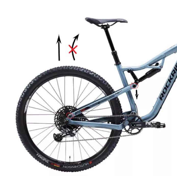

Gość Napisano 11 Lutego 2021 Udostępnij Napisano 11 Lutego 2021 Definitywnie nie jest to jednozawias, takie zawieszenie jak sama nazwa wskazuje ma i jeden zawias i jedną oś obrotu, tak jak to jest w nowych dartmoorach czy Kellysach. Tutaj jest wirtualna oś obrotu, tylne koło nie wjeżdża dzięki temu pod tyłek i łańcuch nie bije po nogach. Cytowany artykuł jest z 2014 roku trochę sie zmieniło od tego czasu 1 minutę temu, abdesign napisał: Bzdura.... to "jednozawiasoweic" pełną gębą. Podpowiedź: Wokół ilu punktów obrotu następuje ruch wpływający na położenie osi tylnego koła? dwa, jeden na końcu tylnego trójkąta(zapobiega wjeżdżaniu koła pod rower) a drugi na zawiasie łączącym tylny trójkąt z górną rurą Odnośnik do komentarza Udostępnij na innych stronach More sharing options...

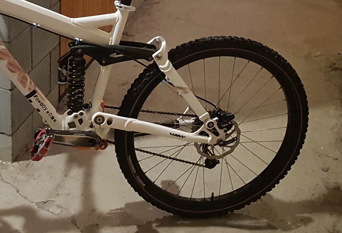

abdesign Napisano 11 Lutego 2021 Udostępnij Napisano 11 Lutego 2021 ... ile punktów obrotu wpływa na ruch osi koła - tu nie ma żadnych innych punktów obrotu (to co zaznaczyłeś w najmniejszym stopniu nie wpływa na to po jakim łuku przemieszcza się koło) - to jednozawias. To mój stary rower... też jednozawiasowy... a "łozysków" od groma. A tak wygląda czterozawiasowiec: Odnośnik do komentarza Udostępnij na innych stronach More sharing options...

Gość Napisano 11 Lutego 2021 Udostępnij Napisano 11 Lutego 2021 Dwa punkty, oba zaznaczyłem na czerwono powyżej. Tylny trójkąt(trapez?) jest połączony bezpośrednio z górną rurą w taki sposób by wypychać do tyłu górne rury tylnego trójkąta i ograniczać skracanie się łańcucha. Odnośnik do komentarza Udostępnij na innych stronach More sharing options...
abdesign Napisano 11 Lutego 2021 Udostępnij Napisano 11 Lutego 2021 Nie rozumiemy się... inne punkty obrotu oczywiście mają swoje zastosowanie ale w ogóle o tym nie mówię, bo nie o łańcuch skracanie itd. w ilości zawiasów w nazwie "systemu" chodzi. I tak od groma ludzi błędnie definiuje takie zawieszenia jako czterozawiasowe - paru producentów też. To niestety pokutuje. A ważne są tylko te osie obrotu które wpływają na zmianę położenia osi koła... Wrzuciłem Ci zdjęcia - oba moich rowerów... (jedno z netu bo w pracy jestem) jeden i drugi wyglądają bardzo podobnie... Tyle że... zarówno w RR jak i w tej białej dawno już nie mojej Meridzie tylko jeden "zawias" wpływa na ruch koła. Czy te pozostałe łożyska istnieją czy byś je razem z linkiem i górna częścią wahacza wyrzucił do śmietnika - koło nie zmieni łuku po którym się porusza. Odnośnik do komentarza Udostępnij na innych stronach More sharing options...
