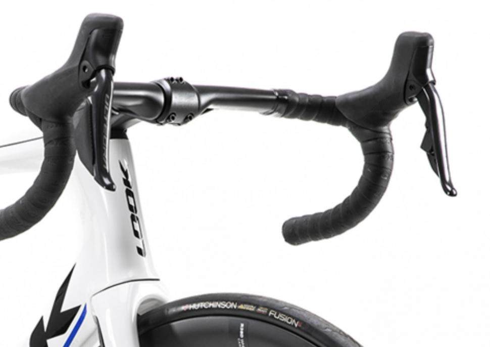

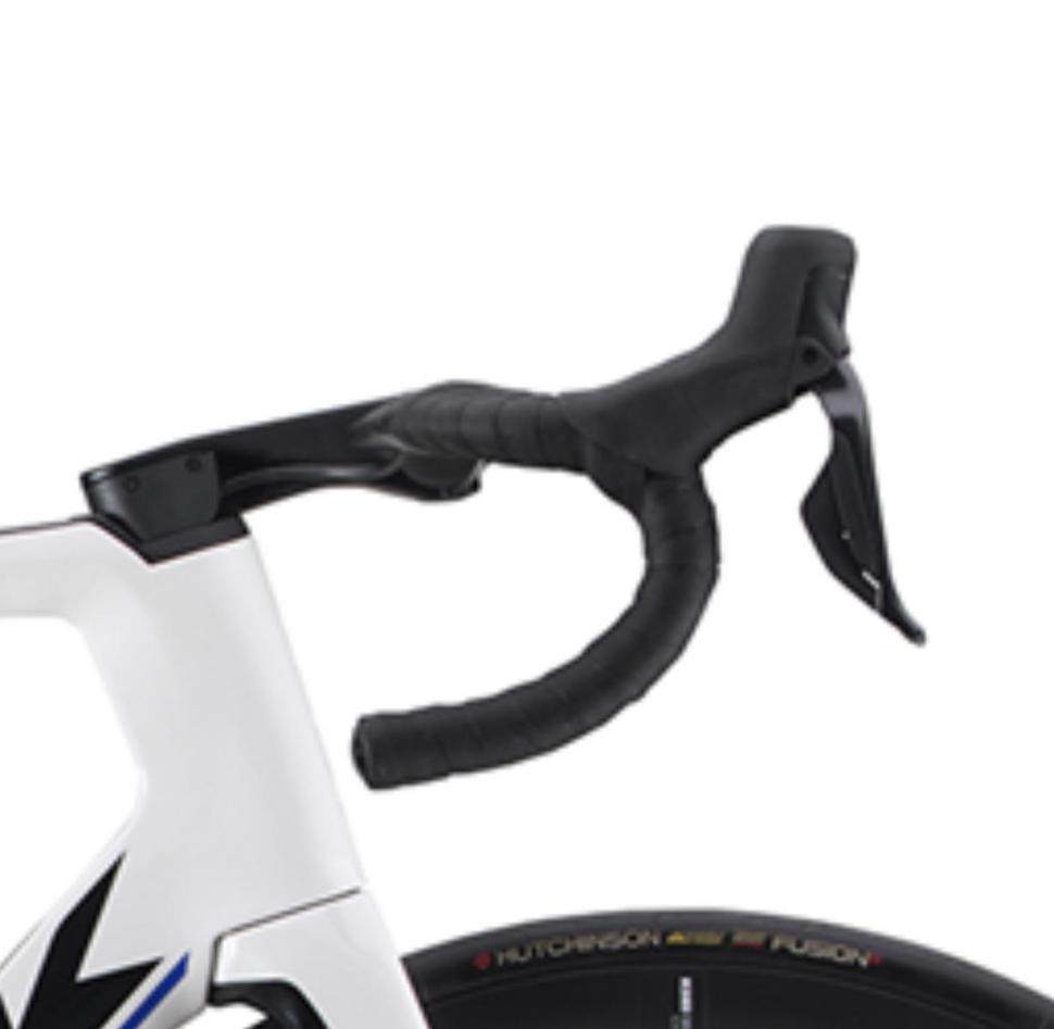

Nie podobają mi się też klamki, łapy są dużo krótsze niż w starszych wersjach, w sam raz aby tam gdzie się kończą wkurzał ten przeskok gdy trzymasz dłonie w górnym uchwycie.
