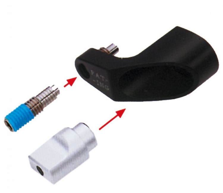

Gość Napisano 23 Listopada 2020 Napisano 23 Listopada 2020 W necie znalazłem takie oto osłony https://rower.com.pl/oslona-przerzutki-tylnej-z-aluminium-cnc-r2-404179 https://www.copes.xyz/ProductDetail.aspx?iid=202992782&pr=89.99 Pytanie - daje to coś? Bo wygląda lepiej niz standardowe tanie osłony
MikeSkywalker Napisano 23 Listopada 2020 Napisano 23 Listopada 2020 Mnie to wygląda bardziej na usztywniacz haka niż osłonę przerzutki. Czyli paradoksalnie zaburza idee haka który ma się ugiąć aby ochronić ramę i przerzutkę.
abdesign Napisano 23 Listopada 2020 Napisano 23 Listopada 2020 Teoretycznie tyle że rozwalisz przerzutkę zamiast haka - o kolega Mike mnie uprzedził.
woojj Napisano 23 Listopada 2020 Napisano 23 Listopada 2020 Teraz, abdesign napisał: rozwalisz przerzutkę zamiast haka Tyle że zgięty hak= zmielona przerzutka. Moja obserwacja jest taka : prosty hak= sprawna przerzutka. Oczywiście nie jest to reguła.

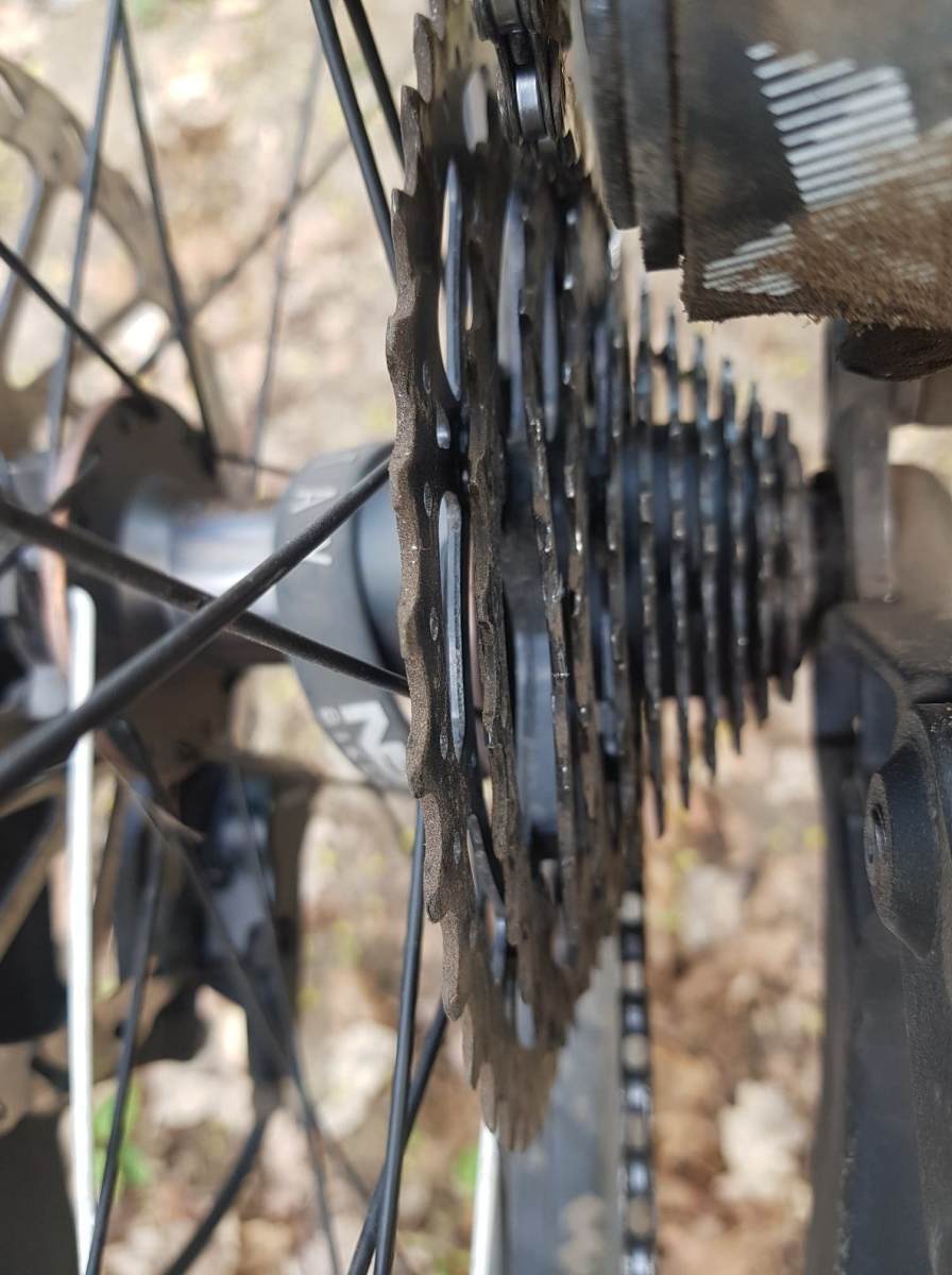

abdesign Napisano 23 Listopada 2020 Napisano 23 Listopada 2020 Lżejsze uderzenia, albo zmiany przełożenia o kilka zębatek pod pewnym obciążeniem to myślę że ten patent leczy. Do czasu, bo przy naprawdę mocnej zmianie i konkretnym obciążeniu, albo przygwizdaniu w kłodę to moim zdaniem się pognie albo połamie na sztywnym haku wózek przerzutki. A propos Twojej obserwacji - jasne - normalnie poddaje się hak, gnie się, ludzie jadą/jeżdżą dalej a jak przekroczy się zakres tolerancji odległości wózka od szprych, albo łańcuch już za kółkach wypada... to wciąga i mieli... i to pewnie jest 95% przypadków popsucia przerzutki - krzywy hak. Ale różnie bywa z tymi 5% To poniżej startowało na prostym haku i zostawiło prosty hak, wcale nie zmieliło szprychami przerzutki, łańcuch też został cały niezerwany a... pogięta się przerzutka (wózek) i kaseta. To nie było żadne łup tylko właśnie podjazd w korbach z wrzucaniem "za dużo" koronek na raz. W sumie to szkoda że się hak nie wygiął nie? Trochę tylko pasująca "rycina" stara i szkoda że zrobiłem bez wózka:

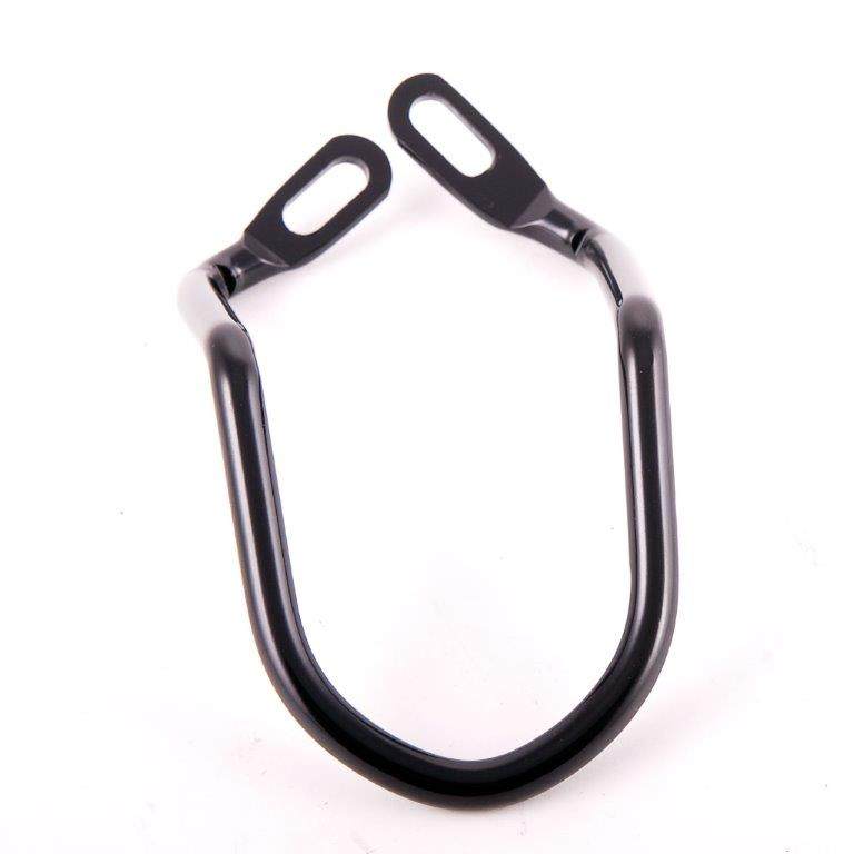

Gość Napisano 23 Listopada 2020 Napisano 23 Listopada 2020 Czyli wniosek taki, zeby nie zakładac takich wynalazków. Nawet tego pałaka z 3 zdjecia?
kamilmozej Napisano 23 Listopada 2020 Napisano 23 Listopada 2020 Jako małolat jeździłem z podobnym stalowym pałakiem z 3 zdjęcia. I oceniam to bardzo pozytywnie, dobrze chronił przed wszelkimi otarciami o murki, a w przypadku gleby i silnego uderzenia krzywił się pałak w miejscu przepłaszczenia. Tylko że to były inne czasy, rama roweru była stalowa, haki były stalowe, pałak miał taką podstawę z płaskownika i montowało się to przez tylną oś. 2 godziny temu, abdesign napisał: Trochę tylko pasująca "rycina" stara i szkoda że zrobiłem bez wózka: Ten ktoś to chyba miał albo potężną moc w nogach albo ''z czego oni teraz robią te kasety?''

MikeSkywalker Napisano 23 Listopada 2020 Napisano 23 Listopada 2020 4 godziny temu, Thomlodz napisał: Czyli wniosek taki, zeby nie zakładac takich wynalazków. Nawet tego pałaka z 3 zdjecia? Ta osłona pomaga w sytuacjach o których pisze @kamilmozej - czyli jak za małolata rzuca się rowerem gdzie popadnie, obija o wszystko itd. Już od niejednej osoby słyszałem że w przypadku małolatów te osłony się sprawdzają i proszą o ich założenie. Ale przy normalnej jeździe, przy jakiejś większej glebie czy patyku raczej przestaje mieć aż takie znaczenie.

abdesign Napisano 24 Listopada 2020 Napisano 24 Listopada 2020 Te wszystkie osłony mają sens w konkretnych przypadkach. W innych będą przeszkadzać, więc użyte świadomie pod konkretny cel są bardzo rozsądnym rozwiązaniem. Jak ktoś w miejskim wole roboczym, zostawianym na stojakach albo rzucanym pod murkiem przez dzieciaka który zaraz idzie grać w piłkę zamontuje sobie osłonę w formie tego drutu/klatki to zrobi mądrze... jak jeździ po chaszczach to tylko patyki będzie łapał. Jak sobie to usztywnienie z pierwszego postu wsadzi w ramę która jest na tyle wiotka że zaciskanie koła zmienia pozycję haka też zrobi dobrze, ale jak tyra rower po trasach XC czy AM/enduro to sobie zamiast hak pogiąć... pognie przerzutkę. Zwyczajnie jeden skorzysta drugi nie.
