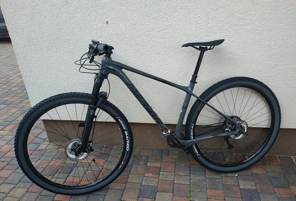

hawkeye Napisano 7 Października 2020 Autor Udostępnij Napisano 7 Października 2020 U mnie te szare ścianki wyglądają jak jakieś OEM pod ten rower Nie wiem czy to placebo czy faktycznie, ale czuję że są szybsze niż IKON, które miałem. Na zjeździe z tej samej górki osiągnęły niecałe 2km/h wyższą prędkość. Niby nie dużo ale raz że zjazd jest krótki, a dwa że popadało i teren był bardziej grząski. Co najbardziej odczułem to przejazdy przez np. korzenie są dużo przyjemniejsze, opona lepiej amortyzuje (oczywiście na tym samym ciśnieniu co poprzednie). Tylko ta waga... 741 barzo i 720 mezcal w wersji 2.25. Producent deklaruje dla Barzo 680g więc jest przepaść. Odnośnik do komentarza Udostępnij na innych stronach More sharing options...
Mod Team bogus Napisano 8 Października 2020 Mod Team Udostępnij Napisano 8 Października 2020 Faktycznie fajnie się zgrały z ramą. Małe opory toczenia i komfort rekompensują te dodatkowe gramy. Co z tego, że Ikony ważyły 570g jak ciążyły w trakcie jazdy... Odnośnik do komentarza Udostępnij na innych stronach More sharing options...
cervandes Napisano 8 Października 2020 Udostępnij Napisano 8 Października 2020 Wyglądają EMEJZING z tą ramą. Jakby dla niej były tworzone. Gratki! Odnośnik do komentarza Udostępnij na innych stronach More sharing options...
TheJW Napisano 8 Października 2020 Udostępnij Napisano 8 Października 2020 TNT do lasu...? I zdziwiony, że waga ciężka...? Bardzo wielu znajomych jeździ i ściga się na CST w wersji SF (ważą sporo poniżej 500g) po terenie nieco bardziej wymagającym niż las i szczerze mówiąc przestałem widzieć sens kupowania opon w wersji TNT na warunki inne, niż typowo górskie z ostrymi kamieniami. Jeśli ktoś rypie enduro czy trail, to ma to sens. Ale do takiej Meridki i lasu... No ale nie ma co płakać nad rozlanym mlekiem, ważne, że autor jest zadowolony z jazdy na Vittorii (mało jest niezadowolonych ). No i faktycznie super pasują kolorystycznie do ramy. Odnośnik do komentarza Udostępnij na innych stronach More sharing options...
Gość Napisano 8 Października 2020 Udostępnij Napisano 8 Października 2020 Ładny rower, zrób tylko porządek z pancerzami, bo niezły makaron tam masz Odnośnik do komentarza Udostępnij na innych stronach More sharing options...
hawkeye Napisano 8 Października 2020 Autor Udostępnij Napisano 8 Października 2020 Szczerze mówiąc, gdyby zwykłe były czarne to nie wziąłbym TNT... Mam nadzieję, że na moją jazdę rekreacyjną, bez ścigania, to poza barierą psychologiczną nie poczuję tych może 100g na komplecie względem nie TNT. 32 minuty temu, skom25 napisał: Ładny rower, zrób tylko porządek z pancerzami, bo niezły makaron tam masz A co radzisz z pancerzami? Trochę ich jest bo doszedł dropper i mam blokadę amortyzatora (chociaż myślę o usunięciu manetki, w praktyce z niej nie korzystam). Odnośnik do komentarza Udostępnij na innych stronach More sharing options...

Alsew Napisano 8 Października 2020 Udostępnij Napisano 8 Października 2020 19 godzin temu, hawkeye napisał: U mnie te szare ścianki wyglądają jak jakieś OEM pod ten rower Nie wiem czy to placebo czy faktycznie, ale czuję że są szybsze niż IKON, które miałem. Na zjeździe z tej samej górki osiągnęły niecałe 2km/h wyższą prędkość. Niby nie dużo ale raz że zjazd jest krótki, Tylko ta waga... 741 barzo i 720 mezcal w wersji 2.25. Ja tam rozumiem TNT ale odnoszę wrażenie że opony Vittoria są coraz cięższe. Mam u siebie zwijane Barzo 27,5x2,25 na przodzie, zwykły zwijaniec z jakiegoś starszego wypustu to waży 540 gram. I z tego co pamiętam to wersja pod 29er nie była dużo cieższa... Odnośnik do komentarza Udostępnij na innych stronach More sharing options...

hawkeye Napisano 8 Października 2020 Autor Udostępnij Napisano 8 Października 2020 8 godzin temu, skom25 napisał: Skrocic do identycznej dlugosci i pospinac. Pancerza od droppera nie da się połączyć z tym od przedniego hamulca, ale tylny hamulec i przerzutkę zrobię po wymianie kierownicy. Wracając do opon, żałuję tylko doboru rozmiaru. Wziąłem obie 2,25". Mezcal na tyle ma 56mm, barzo z przodu 53mm... Mogłem kupić 2.35+2.25 lub 2.25 + 2.1. Odnośnie wagi to głównie chodzi mi o różnicę pomiędzy deklaracją producenta a wagą rzeczywistą (680 vs 740), a nie sam fakt że waży aż 740g. Odnośnik do komentarza Udostępnij na innych stronach More sharing options...
