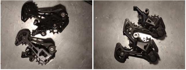

KSikorski Napisano 5 Sierpnia 2020 Napisano 5 Sierpnia 2020 Różni się pokrywa sprzęgła (inna nadruk) i numer złożenia osi mocującej do haka (sama oś jest identyczna). To jest to samo.

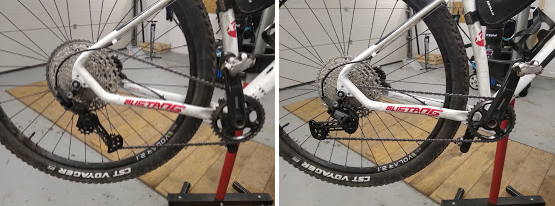

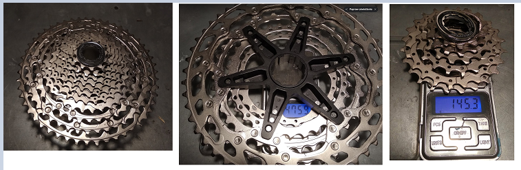

KSikorski Napisano 10 Sierpnia 2020 Napisano 10 Sierpnia 2020 Kilka słów o M5100: Przerzutkę porównałem bezpośrednio z RD-M7100. Zarówno na stole jak i na rowerze. Działa tak samo. RD-M5100 różni się od RD-M7100 brakiem odelżającego "okienka" w pantografie oraz oś mocująca do haka jest pełna zamiast drążonej. Różnica w masie równie 10g. RD-M5100 kupiłem za 132zł, RD-M7100 za 220zł. Czy jest jakaś wartość uzasadniająca różnicę ? Wydaje się że nie, może w dłuższej perspektywie coś wyjdzie. Warto zauważyć że te przerzutki mają fabrycznie, projektowo zakrzywione dolne kółko wózka w kierunku na zewnątrz. Przynajmniej tak miały dwie RD-M7100 (jedną zmieliłem) i teraz potwierdza się to w RD-M5100. Kaseta waży 621g (dla porównania CS-M7000 11-42 waży 477g). 5 największych koronek jest na pająku, reszta luzem. Najmniejsze koronki są identyczne jak w CS-M7000/CS-M8000, zatem są dostępne jako część zamienna. Napęd daje się bez problemu wyregulować z korbą FC-MT600 (z zębatką SM-CRM80). Taki zestaw ma linię łańcucha 50,4mm. Dedykowana korba ma linię 52mm. W rowerze na zdjęciu jest oś 12x142 i manetka SL-M7000. Ciekawostka jest taka, że w mojej ramie śruba B jest na maks wykręcona, a wciąż minimalnie brakuje by znacznik 51T na wózku zszedł się z zewnętrzną średnicą kasety. Musiałbym trochę podpiłować hak dla pełni szczęścia, ale na razie zostawiam jak jest. Napęd założyłem do roweru służącego dojazdom do pracy codziennie przez cały rok. Zrezygnowałem z oferty 12 rzędowej z powodu niższej ceny wejścia (kaseta tańsza o 60zł, przerzutka tańsza o 35zł, brak konieczności zmiany manetki i korby, brak konieczności zmiany piasty) oraz obaw o tempo zużycia łańcucha. W drugim rowerze używanym weekendowo mam 12 rzędowe M7100 i po 600km łańcuch jest już do wymiany lub do rotacji (przymiar 0,7mm da się wcisnąć w całości). W napędzie 11 rzędowym w układzie 2x11 podobny efekt był po przebiegu rzędu 1400-1600km. Zobaczę jak się to będzie sprawdzało w 1x11.

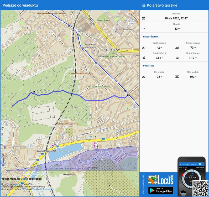

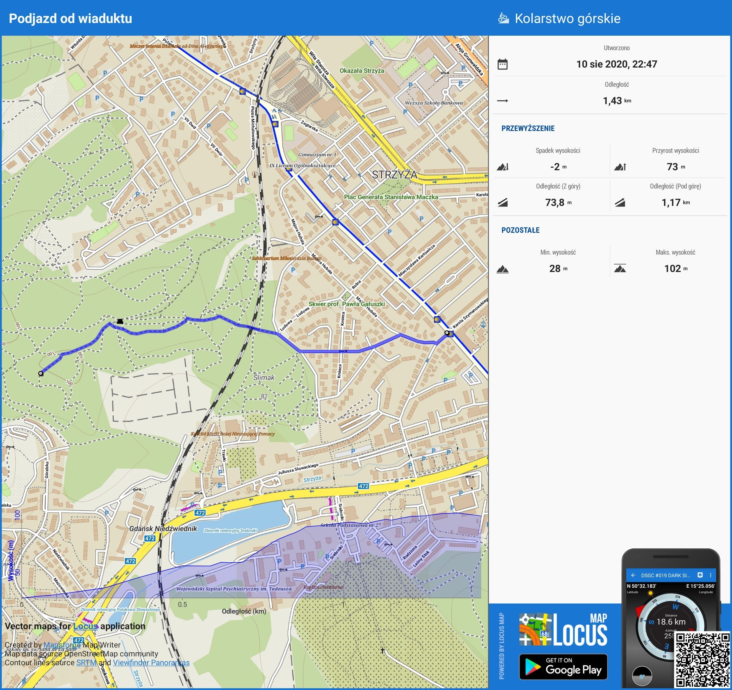

KSikorski Napisano 10 Sierpnia 2020 Napisano 10 Sierpnia 2020 Zrobiłem dziś na tym napędzie dwu godzinną traskę. Kultura pracy minimalnie gorzej od 7100. Mam tu na myśli szybkość i płynność przerzucania. Dziura w stopniowaniu nie razi, szybko przestaje się na nią zwracać uwagę. Przykładowa górka w załączeniu. Biorąc pod uwagę fakt że robi się ją po całym dniu w pracy i w różną pogodę to bywało grane 24/42, teraz 34/45 wystarcza, a na gorsze dni 34/51. Inna sprawa że są w Trójmieście podjazdy które mielę na 32/51 i kole 27,5, a mimo to czasem myślę że koło łańcuchowe 30 T nie byłoby głupie, zwłaszcza gdy jest to 90-ty kilometr i 1600m przewyższenia w nogach.

KSikorski Napisano 7 Września 2020 Napisano 7 Września 2020 Warto wziąć pod uwagę, że jakakolwiek by nie była kaseta to łańcuch musi mieć długość jak do kasety 11-51. Sprawdzałem z kasetą 11-42 i jak użyłem łańcucha wyznaczonego metodą opasania za największe koła +2 ogniwa to była tragedia, opasanie prawie nie istniało. Za krótki łańcuch ustawiał wózek w nienaturalnej pozycji, przez co górne kółko prawie nie pracowało. Łańcuch musi być dłuuugi, czyli opasanie za koło 51T + chyba 6-8 ogniw, tak jak w instrukcji. Tylko wtedy wózek pracuje prawidłowo i górne kółko wózka jest tam, gdzie potrzeba.
MikeSkywalker Napisano 7 Września 2020 Autor Napisano 7 Września 2020 A widzisz. Tu może być pies pogrzebany. Musiałem dać łańcuch krótki pod kasetę 11-42 bo przekładałem cały używany napęd.
KSikorski Napisano 7 Września 2020 Napisano 7 Września 2020 Też tak zrobiłem jak sprawdzałem kasetę 11-42. Jeśli nie ma się kasety 11-51 pod ręką to można założyć że łańcuch ma prawidłową długość +/- gdy na kole zębatym 11T wózek jest ustawiony całkowicie poziomo.
