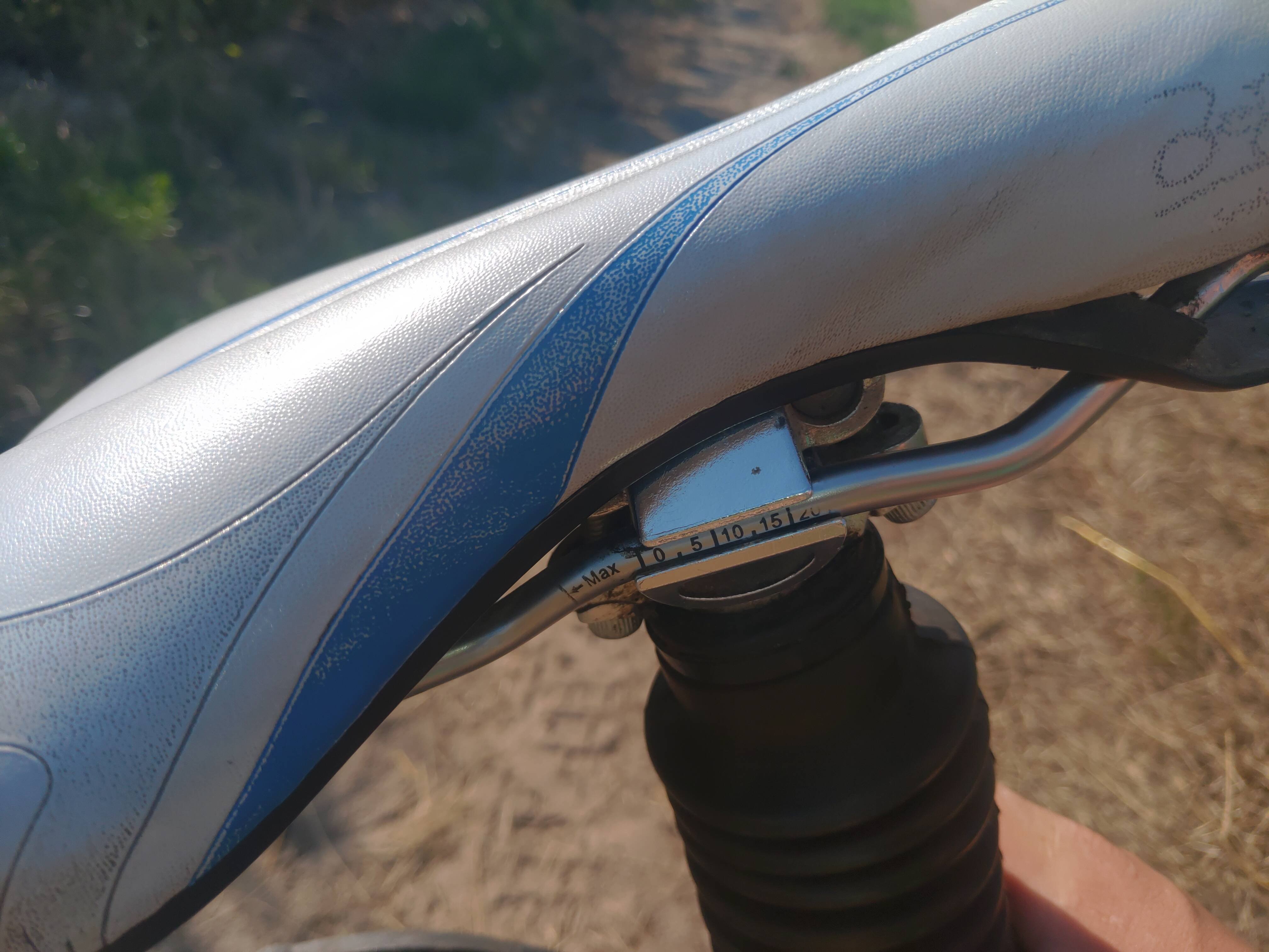

koksu12 Napisano 1 Sierpnia 2020 Napisano 1 Sierpnia 2020 Siemano . Polecicie mi proszę jakieś siodełko MTB z grubymi stalowymi prętami które nie będzie się non stop giąć.Bo już nie mam siły do tych siodełek co 2 miesiące pogięte.
WaGiant Napisano 1 Sierpnia 2020 Napisano 1 Sierpnia 2020 ????? To może najpierw napisz jakie siodełka tak się zachowują . 70 kg powinno wytrzymać każde .

koksu12 Napisano 1 Sierpnia 2020 Autor Napisano 1 Sierpnia 2020 Teraz, WaGiant napisał: I tą Meridę też pogiąłeś ??? Może właśnie dlatego że najtańsze .... Tak czy siak ja ważę 70 - 72 kg , nigdy żadnego nie pogiąłem . Od dłuższego czasu używam WTB V speed albo V comp . Siodła WTB były nie raz polecane na forum i to nie o wytrzymałość chodziło tylko o wygodę . W ogóle nie pamiętam żeby kiedyś problem wytrzymałości ,,wypłynął " na forum . https://www.centrumrowerowe.pl/czesci/siodelka-rowerowe/.wtb/?gclid=EAIaIQobChMIoqbGw-z66gIVmKmyCh0ung9AEAAYASAAEgKhHPD_BwE https://www.goride.pl/siodelko-mtb/wtb-siodelko-speed-steel-srednie?gclid=EAIaIQobChMI6eP75uz66gIVx9myCh0aZQ3aEAQYBSABEgL4bPD_BwE Tak pogieły się pręty, przód zrobił się zadarty i nic nie wyszło odjeżdżała do tyłu.
Blueforce Napisano 2 Sierpnia 2020 Napisano 2 Sierpnia 2020 Może jarzmo trzymające siodło i ustawienie ma wpływ? Zrób zdjęcie zgiętych prętów siodełka .
koksu12 Napisano 3 Sierpnia 2020 Autor Napisano 3 Sierpnia 2020 Na razie naprostowałem te pręty więc nie mam zdjęcia. Gną się z tyłu.
koksu12 Napisano 6 Sierpnia 2020 Autor Napisano 6 Sierpnia 2020 To jest skandal takie cienkie druty pod dupę dają powinien być tam drut minimum 12mm.
SoloTM Napisano 6 Sierpnia 2020 Napisano 6 Sierpnia 2020 Jeździ na tylnym kole to tak będzie. Siodełko Jet ma zwykłe pręty ( nie cr-mo ) Kup lepsze.
m0d Napisano 7 Sierpnia 2020 Napisano 7 Sierpnia 2020 To jest efekt jakichś skoków z tyłkiem permanentnie przyklejonym do siodła, bo serio nie kumam jak ktoś o wadze kurczaka może tak zmasakrować pręty..? Miednica jeszcze cała?

SoloTM Napisano 7 Sierpnia 2020 Napisano 7 Sierpnia 2020 1. 61 pln( 285 gr ) 143x270 mm bez napisów czarne ( pręty cr-mo ) https://pl.aliexpress.com/item/4000102859737.html 2. 78 pln pręty tytan bez logo ( 91 pln z logo ) ( 230 gr ) 140x270 mm https://pl.aliexpress.com/item/32630430220.html
