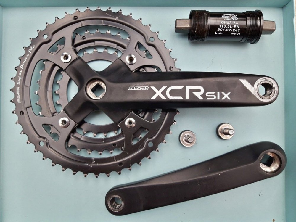

n3wbie Napisano 22 Lipca 2020 Napisano 22 Lipca 2020 Cześć, Po przejechaniu swoich pierwszych 1000km na rowerze marin muirwoods zastanawiam się nad zmianą napędu i tutaj prosiłbym o poradę, ponieważ nie do końca wiem jak to się przełoży na efekt końcowy. Widziałem w internecie różne wersje muriwoodsów po upgrade - na 1x10, 2x10, 3x10 i różnych osprzętach, nawet sram. Obecnie w rowerze jest HG300 12-36T z korbą SR Suntour XCR6 48/36/26T, przerzutką altus z przodu i manetkami oraz alivio z tyłu. Myślałem nad wymianą na Shimano CS-HG500 11-32T lub 11-36T, korbą FC-M6000 34-24T 175mm i suportem Shimano XT BB-MT800 + manetki, przrzutki decore m6000/m6025h. Na pewno przybędzie sztywności na czym mi zależy, mam nadzieje że znikną różne typowe rzeczy dla altusa ale zastanawiam się jak się wtedy rozłoży 'praca' nóg na takim napędzie 2x10? Na większym blacie będzie sie jezdziło łatwiej i z wiekszymi predkosciami jak na obecnym "trzecim"? a mały blat nie bedize za duży do podjazdów, a za mały do średniej jazdy? Dodam jeszcze że na obecnym osprzęcie jeżdze 'szybko' na 3x6, 3x7 lub 2x7, a do lekkiej jazdy zazwyczaj 2x4,2x5, rzadko używam 1 blatu w miescie - natomiast gdy wyjeżdzam gdzies poza miasto na weekend do lasu czy na mazury to wtedy używam wszystkich trzech blatów i troche się martwie że jak wybiore 2x10 zamiast 3x10 to potem może się okazać że bedzie sie jezdzic dużo ciężej.

uzurpator Napisano 22 Lipca 2020 Napisano 22 Lipca 2020 52 minuty temu, n3wbie napisał: Obecnie w rowerze jest HG300 12-36T z korbą SR Suntour XCR6 48/36/26T, przerzutką altus z przodu i manetkami oraz alivio z tyłu. Myślałem nad wymianą na Shimano CS-HG500 11-32T lub 11-36T, korbą FC-M6000 34-24T 175mm i suportem Shimano XT BB-MT800 + manetki, przrzutki decore m6000/m6025h. Korba XCR6 posiada odkręcane koronki. Więc odkręć 48, zosta 36 i 26. Włala - masz to samo co w Twojej propozycji za cenę podkładek które pewno trzeba będzie wstawić zamiast dużego blatu. Poza tym - reszta to kwestia regulacji. 20 minut temu, Dokumosa napisał: Przejscie z 3x na 2x jest moim zdaniem pozbawione większego sensu - więcej wachlowania przerzutkami. W jaki sposób?

n3wbie Napisano 23 Lipca 2020 Autor Napisano 23 Lipca 2020 30 minut temu, wkg napisał: A to jest najmądrzejsze rozwiązanie. Bierzesz korbę https://www.rowertour.com/p/75346/shimano-fc-t6010-deore-korba-trekkingowa-3x10rz.-czarna?gclid=EAIaIQobChMI84r_xvTi6gIVReJ3Ch3Ihwk3EAQYAiABEgKRcfD_BwE za 300 złotych do tego suport bb-52 za 40 złotych i na razie nic więcej nie zmieniasz. Ta korba będzie współpracowała bez problemu z 9 rzędowym alivio z tyłu i altusem z przodu? 32 minuty temu, wkg napisał: jak ja sobie kupiłem kiedyś czujnik kadencji to się okazało, że jadę 60-65. Coś strasznego ! Czuję że tak właśnie jest
wkg Napisano 23 Lipca 2020 Napisano 23 Lipca 2020 No pewnie, ta sama ilość zębów, skąd przerzutki i manetki mają wiedzieć jak się nazywa producent korby o takiej samej ilości zębów :D Zobaczysz jak Ci się śmiesznie zupełnie wszystko pozmienia jak zaczniesz na płaskim kręcić kadencyjnie a nogi zostanie na twarde, krótkie podjazdy wypychane siłowo. Na jesieni będziesz zupełnie inaczej patrzył na te wszystkie wyliczanki, nie zdziwiłbym się, gdybyś doszedł do wniosku, że doskonale dajesz radę na samym środkowym blacie nie ruszając przedniej przerzutki więc bym się nią nie martwił Tylko ustaw licznik na kadencje i nie patrz na początku na szybkość. Przez pierwszy tydzień będziesz zdychać - nie nogi ale puls i płuca. Godzinę temu, n3wbie napisał: bory tucholskie, kaszubska marszruta i nagle mamy na trasie 60km - 30km podjazdów z czego 5km to już takie konkretne i nagle korzystam ze wszystkich tych przełożeń których w tygodniu nie używam w ogóle... dlatego zależy mi by zachować sporą rozpiętość przełożeń. Wisz, ja wszystko rozumiem - Bory Tucholskie to głównie piach, Kaszuby mają trochę podjazdów ale to jednak nie góry gdzie masz kilkaset metrów vertical non-stop i potrzebujesz przełożenia 0,6. Tam używasz największych zębatek z tyłu ?
n3wbie Napisano 23 Lipca 2020 Autor Napisano 23 Lipca 2020 44 minuty temu, wkg napisał: No pewnie, ta sama ilość zębów, skąd przerzutki i manetki mają wiedzieć jak się nazywa producent korby o takiej samej ilości zębów :D Wychodziłoby na to że xcr6 też powinien obsłużyć 10 biegów a wszędzie widziałem na stronach sklepów że obsługa do 9, co innego przy deore, a ilość zębów taka sama... Myślałem że różnica wynika z czegoś innego. 48 minut temu, wkg napisał: Tam używasz największych zębatek z tyłu ? Najczęściej jadac gdzieś po środku kasety wrzucam małą zębatkę z przodu i wtedy obniżam w zależności od nachylenia, często nie trzeba nic zmieniać ale zdarzały się takie podjazdy gdzie wybieram prawie te największe. 51 minut temu, wkg napisał: Kaszuby Uważam że na Karpacz i okolice prawdziwych gór to jeszcze za wcześnie jak dla mnie, a swoją drogą o ile rower jest bardzo uniwersalny to kamienie, korzenie, strome zbocza to już mogą być warunki w które bym swojego stalowego żelazka nie zabrał. Zastanawiam się jeszcze dlaczego seria T korby a nie M? Jest jakaś różnica?
