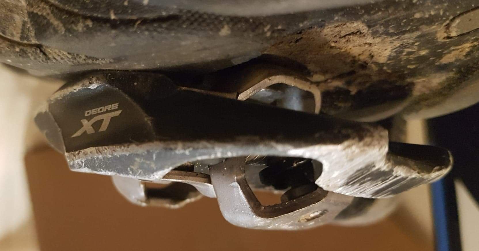

abdesign Napisano 2 Czerwca 2020 Napisano 2 Czerwca 2020 14 minut temu, KurczakNorris napisał: ustawiając sprężyny na minimum W tych butach? Będzie się w zasadzie wypinać co drugi mocniejszy obrót korbą...
KrisK Napisano 2 Czerwca 2020 Napisano 2 Czerwca 2020 Ja wszystkim zaczynającym polecałem używane 520 (zazwyczaj zostawały na długo) do tego najtańsze buty z olx na początek albo pożyczaliśmy swoje (wiem, że to dla wielu jest nieprzeskakiwane) Takie buty za 30-50zł można potem walnąć w kosz i nie szkoda a jak się kupi drogie to boli jak się spd nie spodobają. Cały koszt próby się zamyka w 100 max... Teraz, abdesign napisał: W tych butach? Będzie się w zasadzie wypinać co drugi mocniejszy obrót korbą... Bez przesady. Chyba by musiała mieć je mocno zmęczone, żeby tak było. Na pewno lepiej mieć na minimum na początku niż walnąć się bo opór nas zaskoczył. Ludzie są przyzwyczajeni do lekkiego zdejmowania nogi. Jak się pojawia duży opór to zaczyna sie walka i panika. Zawsze skręcam na minimum pedały na początku. A potem to już kto co chce. I ważne, żeby z obu czterech stron były tak samo ustawione. Prawie wszystkie używki są z jednej strony na min a z drugiej na max...... Nie wiem jak tak można jeździć. 9 minut temu, wkg napisał: Ja nie odważyłem się zmieniać. I innym odradzam. Ja również nie polecam. Już nawet nie o odruch chodzi, bo trochę trwa, zanim sie z platform przestaniemy wypinać i do nich wpinać, ale o pociągnięcie na stromym podjeździe czy sprincie i wyrycie, bo noga nieprzypięta. Zresztą jak się tak naciąłem raz na płaskim ruszając na rowerze żony. Zaliczyłem bolesne spotkanie z mostkiem. Druga sprawa to wjazd na kamienistą drogę. Nagle buty spadają z pedałów i jest to coś zaskakującego. 17 minut temu, wkg napisał: Co do szlifa - lekarz mi kiedyś powiedział: lepiej zaliczyć szlifa niż urwać nogę Owszem. Łapy na kierownicy nogi na pedałach. Większość urazów to wystawiona kończyna, którą się chcieliśmy podeprzeć. Teraz, abdesign napisał: z przyzwyczajenia w jakiejś tam stresującej sytuacji rwałem nogę do tyłu. Ja jeździłem tak spięty, że rwanie nogi do tyłu nie miało racji bytu. Wtedy miałem taką wprawę, że potrafiłem się zatrzymać na podjeździe wypiąć i spokojnie odstawić nogę. Dzisiaj mam rozkminę czy mi sie z spd uda wypiąć. Ogólnie odpuszczam dużo rzeczy, które zjeżdżałem i podjeżdżałem z palcem w nosie. Nie wiem, czy to kwestia roweru i tego, że je mniej czuję, wieku, jakichś tam urazów? Ale mnie to mocno irytuje, że mam taką niepewność. Poza tym między noskami a spd miałem chwilę przerwy. Teraz, wkg napisał: No ski są słabe bo się nie wypinają przy upadku, Można kolano uszkodzić. Nie... noski sa mocne... Nie puszczą. Klasyka jak Ci ktoś postawi słupek na środku drogi, którą jechałeś ze 4h wcześniej i go tam nie było... Oczywiście wmurowali, ale nie zdążyli pomalować... Latasz spektakularnie, ale rower nadal na nogach. Równie radosne jest jak Cię Tir z drogi zdmuchuje... Wyjście z rowu nie jest wtedy sprawą wcale trywialną. W każdym razie oba rozwiązania są lepsze niż zwykły pedał i wystawiona do przodu noga przed upadkiem. Połamane piszczele to nic fajnego. Teraz, wkg napisał: Mam rozumieć, że jeszcze nie spotkałeś takiego podjazdu który Cię zatrzymał ? Taki chojrak nie jestem. Nauczyłem się niestety odpuszczać, zanim dochodzę do momentu kiedy absolutnie nie jestem w stanie zrobić żadnego ruchu. Jak nie odpuszczę to zazwyczaj wszystko podjadę choć zdarza się że jedynym motorem jest to że nie mam pomysłu jak się ztrzymac i nie zaliczyć gleby. Więc nie nie zatrzymał, bo ja od jakiegoś czasu jakiś taki strachliwy się zrobiłem. Ostatnio wprawdzie parę razy się porwałem na dziwne rzeczy i to też na gravelu i się udało, ale... Więc nie zatrzymał mnie żaden, bo się nie pcham tam gdzie nie umiem albo nie wiem, że umiem

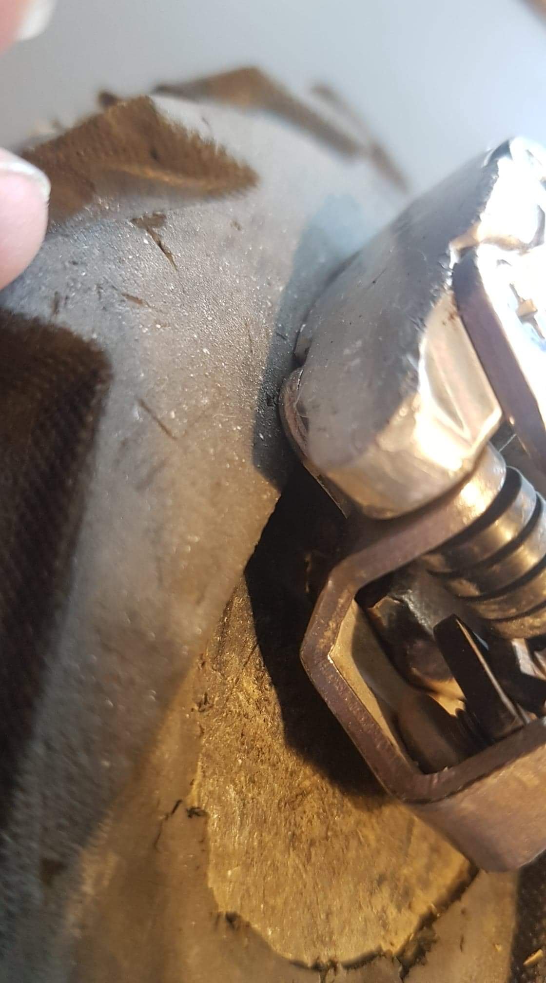

abdesign Napisano 2 Czerwca 2020 Napisano 2 Czerwca 2020 Byle ortopeda nie musiał niczego dokręcać potem... Panowie Koleżanka buty już ma... i to jest konkretny plastik - xc, bez gumy po bokach bloku trzymającej ramkę pedała, to nie są szmaciaki pokroju m089. Szczerze z głową trzeba podejść bo to jest świetny but... tyle że nie jest but do nauki. Bloki minimalni ciut słabiej niż na standardzie, na pewno nie na "luźno" i przy tym konkretnym obuwiu i nowicjuszu to serio bym rozważał m530 (te można by luźniej) zamiast m520. ps. pierniczyć używane pedały podstawowe modele nowych kosztują psie pieniądze.

abdesign Napisano 2 Czerwca 2020 Napisano 2 Czerwca 2020 owszem to te same pedały z ramką... podpowiedź jest ciągle ta sama.... wyjdźcie na chwilę poza swoje doświadczenia... ten but ma bardzo twardy i niski bieżnik po bokach bloków. Lata na boki przy średnio skręconych blokach jak ruski hokeista... @wkg Witek no nie przesadzaj te pedryle nowe to 99zł

KrisK Napisano 2 Czerwca 2020 Napisano 2 Czerwca 2020 4 minuty temu, abdesign napisał: Lata na boki przy średnio skręconych blokach jak ruski hokeista.. Ale bloki się zawsze przykręca na sztywno. Nie przykręcenie bloku to dość skuteczna droga do śmierci. Zakładam, że to był skrót i miałeś na myśli sprężynę w pedale. Opór sprężyny i siła z jaką ona trzyma nie ma zanczenia dla tego jakie masz buty. No chyba że masz buta za dużego albo już zupełnie rozmokłego od wody ale to sytuacje skrajne. O żadnym lataniu nie powinno być mowy. Jak takie coś obserwujesz może nie masz już sprężyn. I wychodzę o tyle poza swoje doświadczenia o ile.. Ale mam i xt i 520 i oba modele męczę. Nie widzę znaczącej różnicy. W każdym razie przesiadki w żadną ze stron nie bolą.
abdesign Napisano 2 Czerwca 2020 Napisano 2 Czerwca 2020 Teraz, KrisK napisał: Ale bloki się zawsze przykręca na sztywno. Nie przykręcenie bloku to dość skuteczna droga do śmierci. Zakładam, że to był skrót i miałeś na myśli sprężynę w pedale to raczej oczywiste założenie.... Teraz, KrisK napisał: Ale mam i xt i 520 i oba modele męczę i buty masz z niemal łysą karbonową podeszwą? ja też mam zarówno xt(8020) jak i 520... i mam 6700-ki i 6800-ki i 636 i 545 i a520 i w pytę innych miałem... pedał to pedał a but to but... jak zestawisz but z podeszwą z karbonu niemal bez bieżnika z pedałem spd na luźno skręconych blokach (tak skrót myślowy - na luźniej sprężynie pedała) to co się dzieje? To samo co na przeciętnym bucie mtb? No niestety nie.
KrisK Napisano 2 Czerwca 2020 Napisano 2 Czerwca 2020 1 godzinę temu, abdesign napisał: to raczej oczywiste założenie.... W Twoim przypadku raczej, ale nie zakładaj, że to oczywista oczywistość dla wszystkich. Napiszesz wszyscy zrozumiemy o co chodziło ale przeczyta kotś nieświadomy poluzuje bloki. 1 godzinę temu, abdesign napisał: buty masz z niemal łysą karbonową podeszwą? Nie, ale nadal nie widziałem różnicy... 1 godzinę temu, abdesign napisał: to co się dzieje? To samo co na przeciętnym bucie mtb? No niestety nie. Nie bardzo chyba rozumiem o czym piszesz. Co ma dawać bierzik?
abdesign Napisano 2 Czerwca 2020 Napisano 2 Czerwca 2020 Masz rację, taki skrót myślowy może kogoś wprowadzić w błąd. Bloki skręca sie w opór, regulacja jest w pedałach w naciągu sprężyny. I dobra bo tak zeszło na jakąś "pół przyjemną" wymianę zdań i to chyba zaczęło się z mojej strony więc z pokorą napiszę od nowa. But w styku z pedałem opiera się różnie i trzyma różnie. Zależy to i od pedałów i od butów. Masz miękkie buty dodatkowo z miękką gumą nalaną na podeszwie to chciał nie chciał ta guma dotyka takiej czy śmakiej ramki pedała... miekki but ugnie minimalnie na bloku podeszwę coś się tam ciut oprze... Te konkretne buty (jeszcze raz napiszę to świetne buty) które są w tym temacie na początku jako zdjęcie mają nie tylko ultra sztywną podeszwę, ten nalany bieżnik (nie chodzi o ten na krawędzi podeszwy tylko przy mocowaniu bloków) to cholernie sztywny materiał taka plasiko-guma. Nie dość że jest niziuteńki i ledwo dotyka ramki to jest po prostu śliski, a ta podeszwa się nie ugnie i go mocniej nie dociśniesz do ramki. Masz dwa zdjęcia... nie tylko blok odpowiada za to jak trzyma pedał.
wkg Napisano 2 Czerwca 2020 Napisano 2 Czerwca 2020 To jakim cudem ludzie jeżdżą na eggbeaterach i jeszcze sobie chwalą? Tam nic nie trzyma oprócz bloku. https://images.internetstores.de/products//248021/02/c8f5d7/Crankbrothers_Egg_Beater_11_gold[1920x1920].jpg?forceSize=false&forceAspectRatio=true&useTrim=true A tu własnie potrzebna jest twarda podeszwa jaką ma koleżanka kolegi
abdesign Napisano 2 Czerwca 2020 Napisano 2 Czerwca 2020 Ja to mam dzisiaj słaby dzień... ale Wy Panowie chyba też Wracając do punktu wyjścia... Mamy początkującą koleżankę ktorą tu reprezentuje Jej chłopak, mamy sztywne jak deska buty bez wspomagania (niwelowania przez gumę podeszwy luzu bocznego) na ktorych jeździ się... w raczej mocno skręconej sprężynie... (w krankach to sobie jej nawet nie poluzujesz...) i mamy propozycję, żeby sobie owa koleżanka rozkręciła do nauki (tu edyta: na maxa) sprężyny pedałów i mój sprzeciw - takie buty i luźna sprężyna to hmmmm... nietypowy zestaw?
