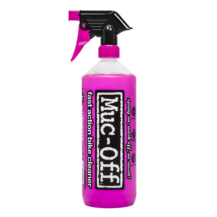

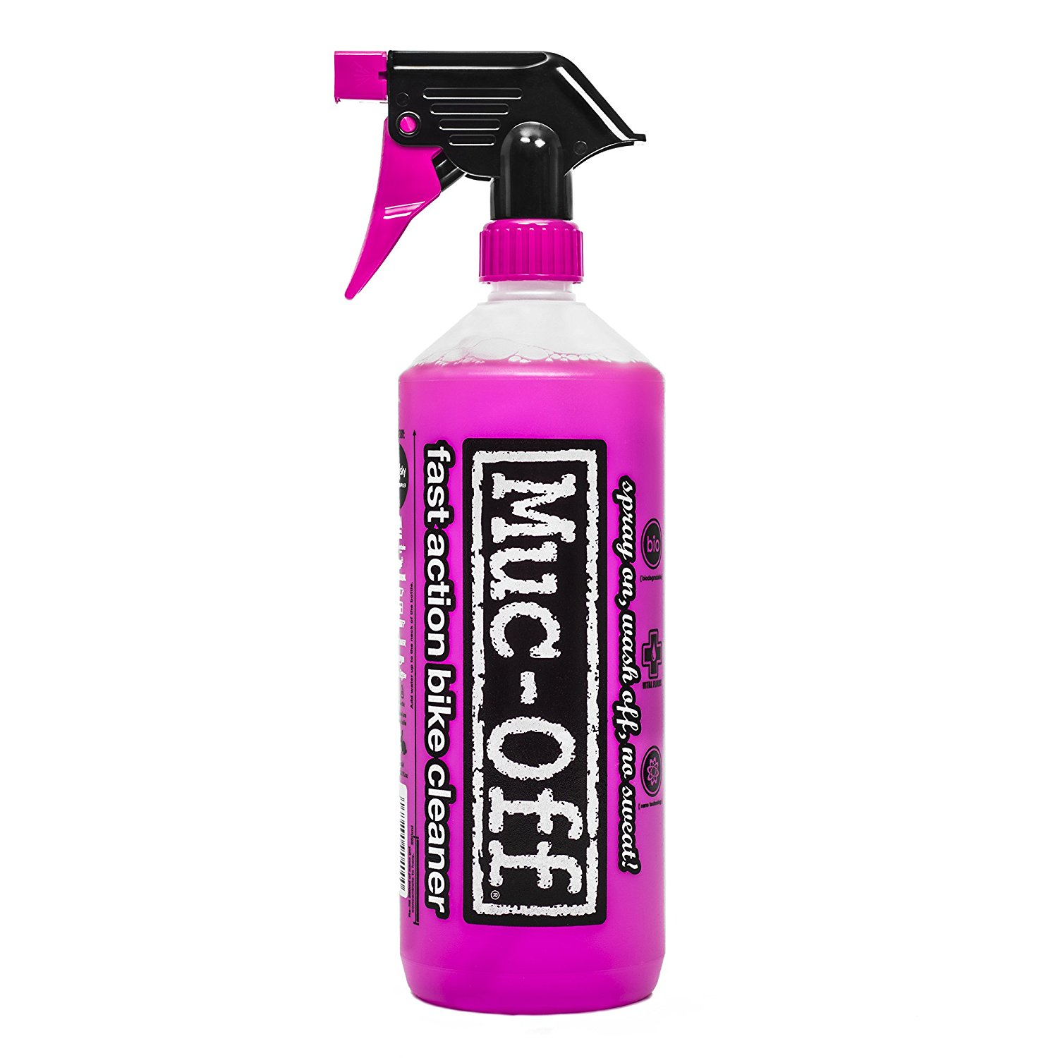

Lezia Napisano 11 Grudnia 2019 Napisano 11 Grudnia 2019 Od siebie dodam: Nie mam porównania do innych preparatów (bo nigdy nie używałem) ale raz spróbowałem i już zawsze czyszczę rower tym psikadłem. Mam go rok, a dopiero 50% zużyłem. Każde błotko , każdy syf z drogi schodzi elegancko ( no i ma - jak to ktoś wcześniej napisał super zapach)
Dokumosa Napisano 11 Grudnia 2019 Napisano 11 Grudnia 2019 Do mycia również produkty "dedykowane" są wielokrotnie droższe niż motoryzacyjne. Dla przykładu https://www.petrostar.pl/kosmetyki/pielegnacja-karoserii-i-szyb/tenzi/szampon/tenzi-car-max-piana-aktywna-1l,p453178901 i z tego zrobi się 20 takich muc-offów a działa tak samo (używałem jednego i drugiego).
