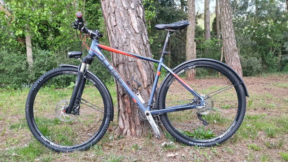

FigoiFago Napisano 12 Listopada 2019 Autor Napisano 12 Listopada 2019 Na większą korbę? W życiu. Czy będzie zmiana na dwa blaty to zobaczę po dłuższym wyjeździe z sakwami. Dzisiaj wymieniłem pedały M530 na M520. Stare miały takie luzy, że nie dało się ich zniwelować. Rower śmiga jak szalony. Jestem bardziej niż zadowolony.
FigoiFago Napisano 25 Kwietnia 2020 Autor Napisano 25 Kwietnia 2020 W dniu 7.11.2019 o 23:48, Pablo59 napisał: A sztyca to nie za wiele wystaje ? Dżwignia wygląda na za..bistą ... Sztyca była wysunięta za dużo o około 3 cm. Teraz wygląda dużo lepiej. Na rowerze mam przejechane 1400 km. 90% czasu jeżdżę na środkowym blacie z przodu, więc pewnie w przyszłości będzie zmiana na 2x10. Na szczęcie przednia manetka ma możliwość zmiany na obsługę dwóch przełożeń. Do roweru założyłem błotniki SKS Edge AL 56 co spowodowało wzrost masy, ale bicykl służy mi m in. do dojazdów do pracy. W kolejce jest zmiana opon i szybkozamykaczy kół.

FigoiFago Napisano 2 Czerwca 2020 Autor Napisano 2 Czerwca 2020 Na liczniku 2000 km. Wszystko gra i buczy. Dzisiaj założyłem opony WTB Raddler 700x44 oraz przedni błotnik. Waga roweru w konfiguracji jak na zdjęciu to 12300 gram. Planuję zejść do 12 kg, ale bez zdejmowania błotników czy oświetlenia. W pierwszej kolejności do wymiany pójdzie siodełko.
wkg Napisano 2 Czerwca 2020 Napisano 2 Czerwca 2020 Sztycę ważyłeś ? Mlekiem zalałeś ? Fajnie to wygląda .
FigoiFago Napisano 2 Czerwca 2020 Autor Napisano 2 Czerwca 2020 Sztyca 311 gram, długość 350 mm. Włożyłem dętki Continental Tour Light - 100 gram sztuka.
FigoiFago Napisano 2 Czerwca 2020 Autor Napisano 2 Czerwca 2020 Możesz podać coś godnego uwagi o średnicy 27.2? Oczywiście żeby nie zabiło mnie ceną.

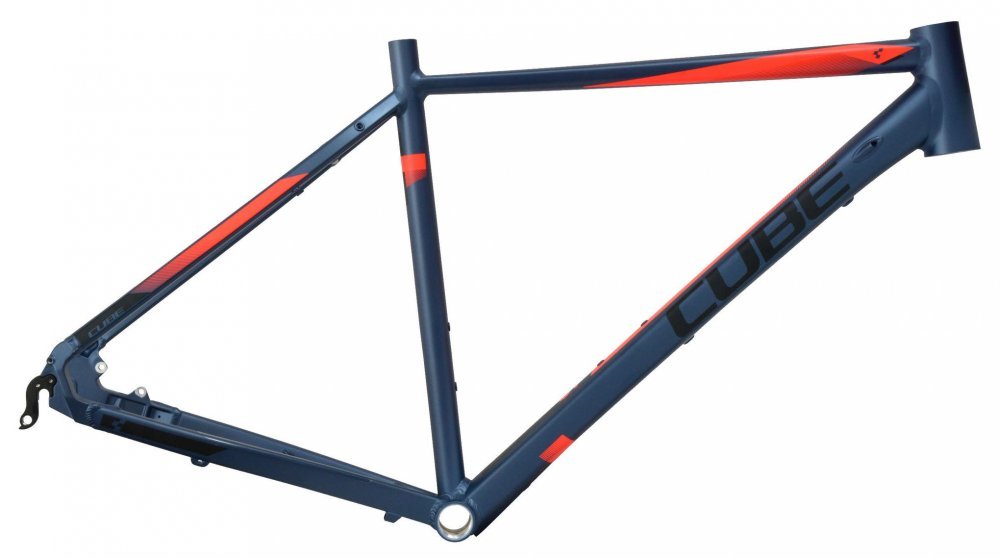

prezi Napisano 1 Października 2020 Napisano 1 Października 2020 W dniu 17.10.2019 o 19:33, FigoiFago napisał: Cześć, od jakiegoś czasu chodził mi po głowie pomysł na złożenie roweru wg własnego uznania. Po pół roku zastanawiania się, nastała wiekopomna chwila i kupiłem ramę: Myślałem, że najgorsze mam za sobą No, ale jak zacząłem czytać o standardach, kompatybilności itp. to już zacząłem żałować pomysłu na samodzielne złożenie roweru. No i jak to bywa na początku, zaliczyłem wtopę. Kupiłem stery FSA I-T Orbit Cube Edition, które okazały się dobre, ale tylko w połowie. Pasuje dolne łożysko, natomiast aby założyć górne musiałem kupić stery pół zintegrowane. No cóż, człowiek uczy się całe życie. W kolejnych wpisach będę informował o postępach prac i kosztach tej imprezy. już na początek: kupiłeś ramę bez sztywnej osi. to było zamierzone?
FigoiFago Napisano 1 Października 2020 Autor Napisano 1 Października 2020 @andrearan Jestem bardzo zadowolony. Waga roweru bez błotników i oświetlenia to 11200 gram. Jak masz pytania to pisz na PW. @prezi jaki jest sens sztywnych osi w rowerze typu cross? Tak, zakup takiej ramy był zamierzony.
prezi Napisano 1 Października 2020 Napisano 1 Października 2020 jak ci działa to ok, ale sztywne osie są już teraz dość oczywiste w gravelach. ale jeszcze raz: nie ogarnąłem po dacie, że to stary wątek więc nie ma tematu. miłego połykania kilometrów.
