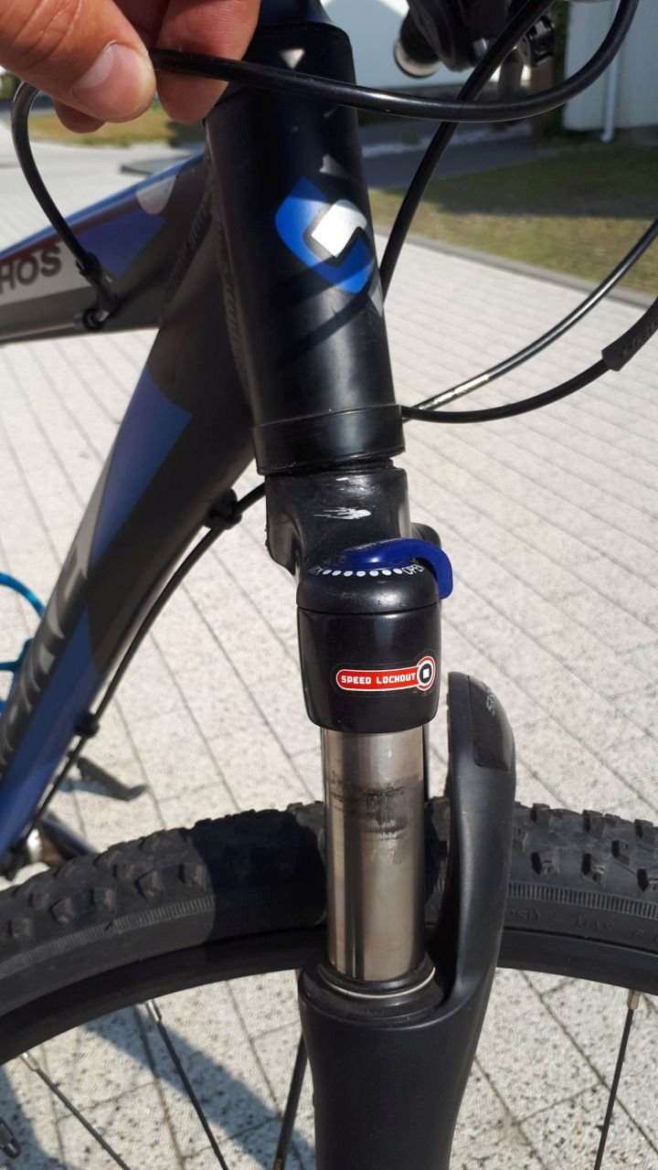

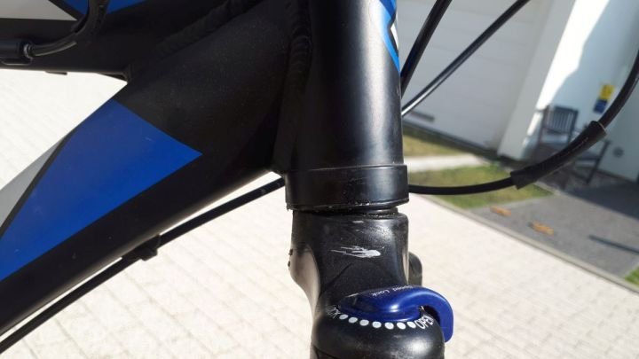

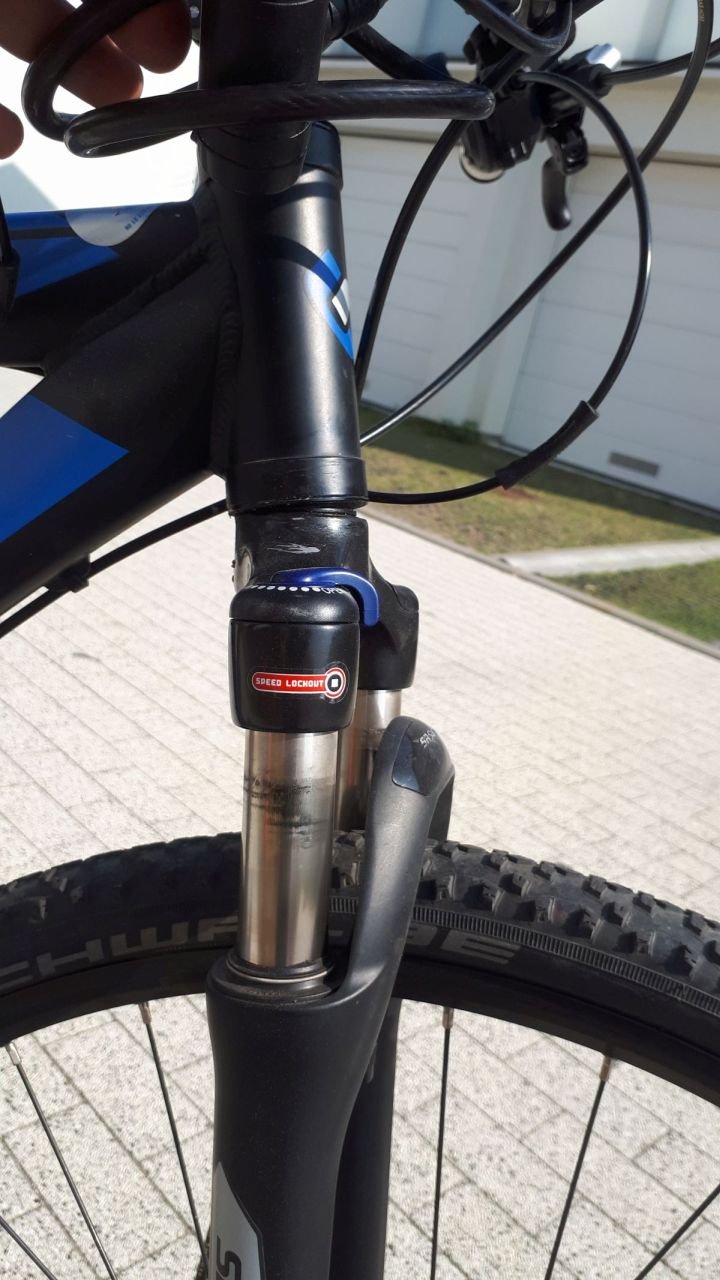

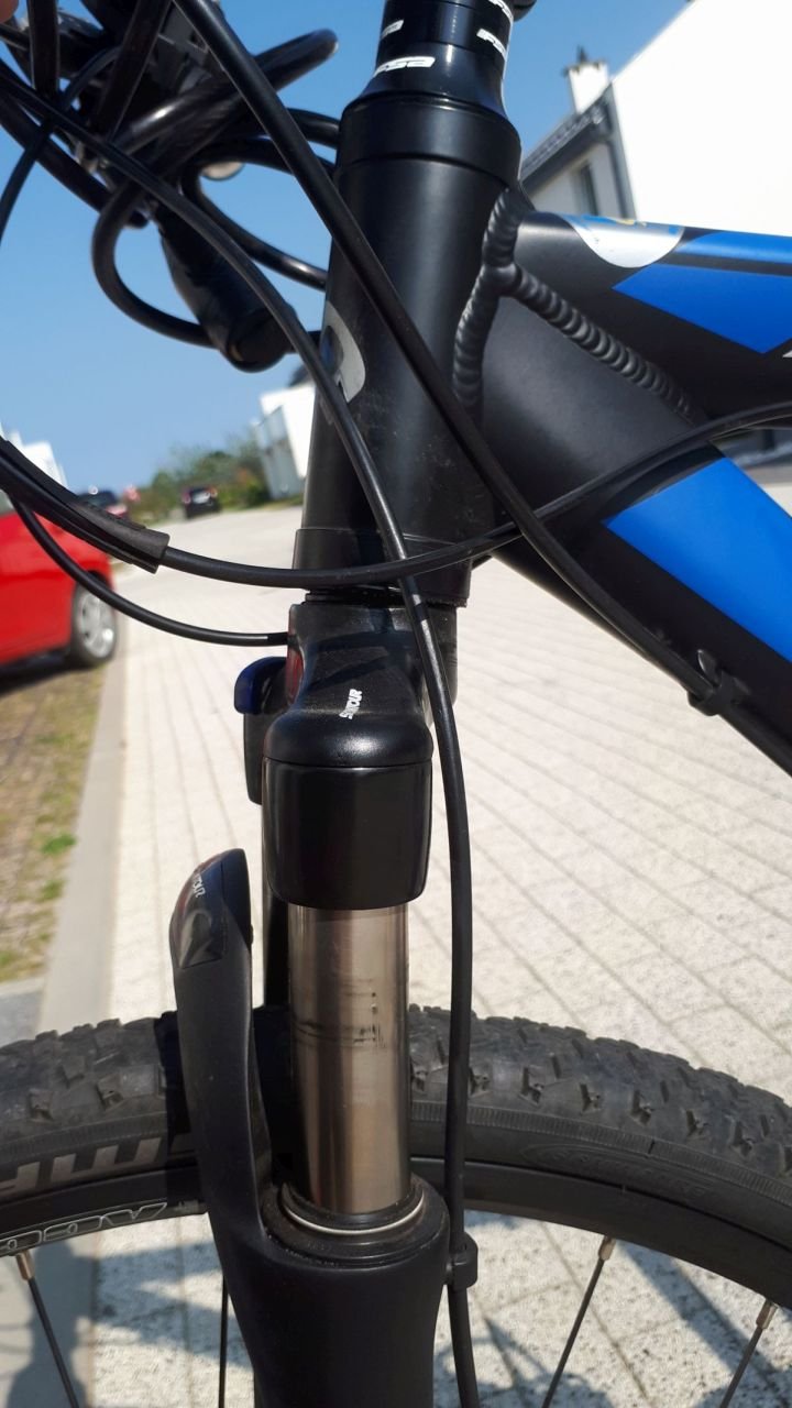

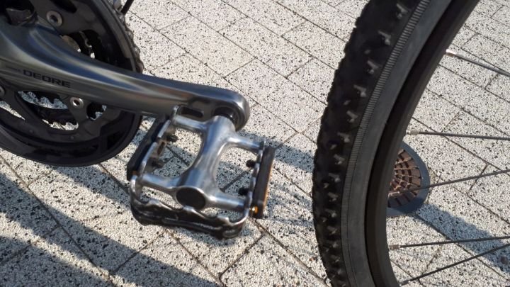

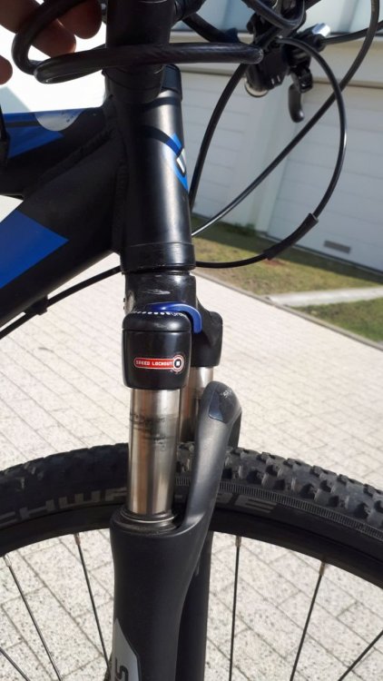

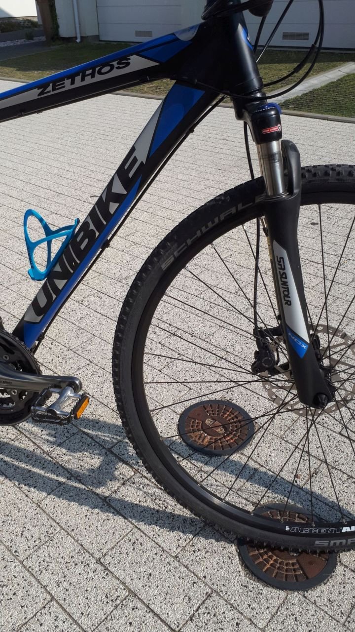

mrcin26 Napisano 31 Sierpnia 2019 Napisano 31 Sierpnia 2019 cześć kupiłem używanego Unibike Zethosa 2016 (w b. dobrej cenie ), a równolegle posiadam Unibike Viper z 2012. Coś jest chyba jednak nie tak z tym Zethosem. Mianowicie problem jest taki, że już nawet przy niewielkich skrętach stopa mi obciera o koło. Zasadniczo nie chodzi tu o ustawienie stopy, bo w Viperze taki feler w ogóle nie występuje. Wiem, że geometria ramy jest inna dla obu rowerów, ale nie powinno chyba być aż tak źle z Zethosem..? Zacząłem się więc przyglądać Zethosowi i być może (??) odkryłem prawdopodobną przyczynę. Oś amortyzatora jest skrzywiona w stosunku do otworu w ramie. Widać to na zdjęciach w załączniku. Gdyby wszystko było ustawione centralnie, to parę centymetrów koło poszłoby do przodu..? możecie zerknąć na te zdjęcia i ocenić, czy rzeczywiście montaż jest skopany? można to łatwo poprawić? amortyzator do wymiany? rower przy zakupie nie wyglądał jakby miał jakiegoś solidnego dzwona, w sumie jak go kupowałem pare miesięcy temu to wyglądał jakby właśnie wyjechał z fabryki. Amortyzator obraca się z kołem jak należy, nic nie hałasuje, żadnych luzów nie ma. O co tu chodzi_ niestety z tym obcieraniem stopy, nie da się komfortowo jeździć po mieście, pomóżcie:) pozdrawiam
MMMAAACCC7 Napisano 31 Sierpnia 2019 Napisano 31 Sierpnia 2019 Nie jeździj, ,widelec ma skrzywioną sterówkę. Oddaj sprzedającemu, może on nie lubi swoich zębów! //EDIT: Wysoce prawdopodobne że masz również nadwyrężone spawy w okolicy główki sterowej, co grozi złamaniem ramy. Bez obrazy, ale dałeś się nabić w bambuko na ładnych parę setek. Jak jest opcja to oddaj sprzedającemu, jak nie ma takiej opcji to żądaj zwrotu naprawy, (małe 300-400 pln)
mrcin26 Napisano 31 Sierpnia 2019 Autor Napisano 31 Sierpnia 2019 hmmm dzięki za szybką odpowiedź. to mnie zmartwiłeś mocno. na zwrot za późno - rower kupiłem na początku wakacji, nie mam jak udowodnić że wtedy już miał wadę. dopiero teraz zacząłem nim jeździć. mam nadzieję że sama wymiana widelca pomoże? chociaż tanio nie jest (pobieżne sprawdzenie - ten model widelca to koszt ok 400pln plus koszt wymiany).. Pewnie z powodu wady, cena była tak niska (ok 1500 - 1600 PLN, nie pamiętam) pozdrawiam
mrcin26 Napisano 31 Sierpnia 2019 Autor Napisano 31 Sierpnia 2019 rower kupowałem od córki właściciela (właściciel już nie żyje -ale nic mi nie wiadomo że miał wypadek na tym rowerze, raczej nie..), nie wyglądało na to że ktoś mnie próbuje oszukać, chyba że dziewczyna ma zadatki na oskarową aktorkę. Na przednim kole zero śladów jakiegoś zderzenia. nie wiem w jakich okolicznościach doszło do uszkodzenia amortyzatora. jeśli był jakiś potężny dzwon, to koło musiałoby być wymienione, bo te co jest wygląda jak nowe (tylne zresztą też).. no nic, amortyzator pójdzie do wymiany ale martwią mnie te ewentualnie naruszone spawy. Na oko - nic na nich nie widać. pocieszam się że te wydane 1600+ nadchodząca naprawa, to chyba wciąż dobra cena
SoloTM Napisano 31 Sierpnia 2019 Napisano 31 Sierpnia 2019 Obręcz w przednim kole jest taka sama jak w tylnym ? ( marka, model ) czy dokładnie taka sama jest ( o to pytam )
mrcin26 Napisano 31 Sierpnia 2019 Autor Napisano 31 Sierpnia 2019 dzięki za to pytanie o obręcz. już widze że jednak chyba zostałem oszukany. z tyłu jest raczej oryginał jak w specyfikacji unibike czyli MACH1 NEO DISC , ale z przodu jest już jakiś wynalazek accent airplane 29 double wall.. Więc przód i tył to różne obręcze.
remover Napisano 31 Sierpnia 2019 Napisano 31 Sierpnia 2019 No czyli rower jest po dzwonie przodem. Dał bym go do porządnego serwisu w celu sprawdzenia ramy. Jeżeli będzie ok, no to można się zastanawiać nad wymianą amortyzatora. Można wsadzić powietrzny przy okazji. PS Czy właściciel nie zmarł przypadkiem właśnie z wyniku tego dzwonu? :/

Quell Napisano 31 Sierpnia 2019 Napisano 31 Sierpnia 2019 Teraz, mrcin26 napisał: Ten amor co go daje fabryka, nie jest dobry? Nie,już bym wolał wspomniany sztywny wideł. Pierwsze to też bym dał spawy do dokładnego sprawdzenia,bo stomatologów drogich mamy. A swoją drogą,nie rzuciła ci się w oczy ta zje.... geometria ?

SoloTM Napisano 31 Sierpnia 2019 Napisano 31 Sierpnia 2019 Czy rama - główka jet skrzywiona to trzeba by iść do dobrych specjalistów, samemu można to sprawdzić wybijając miski sterowe z ramy i porównując szerokość-średnicę główki ramy mierząc góra-dół i bok-bok - linie czerwona i niebieska ( gdy będzie różna - czyli otwór z okrągłego zmieni się w eliptyczny - to nic dobrego nie wróży ) Bo spawy i deformacje to można obejrzeć z bliska "na oko". I takie samemu sprawdzenie to już coś. Oczywiście oba końce główki ramy sprawdzić. Ta dolna pierwsza do pomiarów

Gość Napisano 31 Sierpnia 2019 Napisano 31 Sierpnia 2019 Żeby tak uszkodzić widelec, uderzenie musiało być naprawdę mocne. Pytanie jeszcze jak zniosły to stery, ale na to powinien Ci odpowiedzieć serwisant po oględzinach.

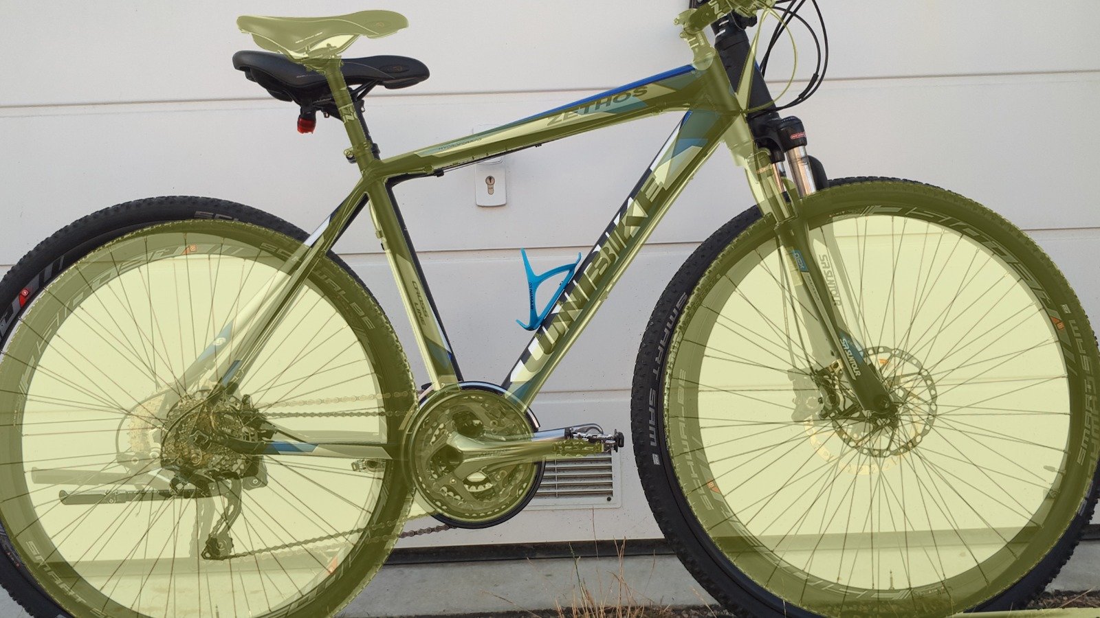

mrcin26 Napisano 4 Września 2019 Autor Napisano 4 Września 2019 cześć na zdjęciu nałożone zdjęcia mojego roweru i "wzorca" ze strony unibike. po naprawie, koło elegancko powinno pójść do przodu.. mam nadzieje że się uda bez większych problemów wymienić amortyzator i nie będzie problemu z ramą (główką ramy) . W sobote podjadę z tym do serwisu. Nie znam się na częściach, w oryginale był: "SR SUNTOUR NCX-D LITE / SKOK 63MM / BLOKADA HYDRAULICZNA ", więc najprościej by było znaleźć taki sam, ale oczywiście brak go na olx/ allegro/ ceneo / innych sklepach. Póki co, zorientowałem się że dopisek RL to remote lock (dźwigienka blokady montowana przy kierownicy), LO to lockout - blokada dźwignią przy amorze. katalogu Sr suntura nie kumam niestety (a na ich stronie SR SUNTOUR NCX-D LITE nie udaje się odnaleźć..). Informacja że widelec jest taperowany , nic mi nie mówi. Ktoś wie dodatkowo, co np. oznacza LITE? że nie ma mocowania do v-brake'ow? Może powinienem kupić następcę (chyba ncx-e?, np.: https://www.srsuntour.com/pl/products/fork/NCX-E-5897.html) . Najczęściej w ogłoszeniach widać amory z połączeniem między goleniami, u mnie mocowanie jest raczej na takie haki.. Potrzebuję amortyzator do kół 28 cali, hamulce tarczowe, głównie do jazdy asfalt / miasto / szutry. I koniecznie w ciemnym kolorze żeby się nie gryzł z resztą roweru:) Ktoś może polecic konkretny model jakiego szukac ? dzięki
