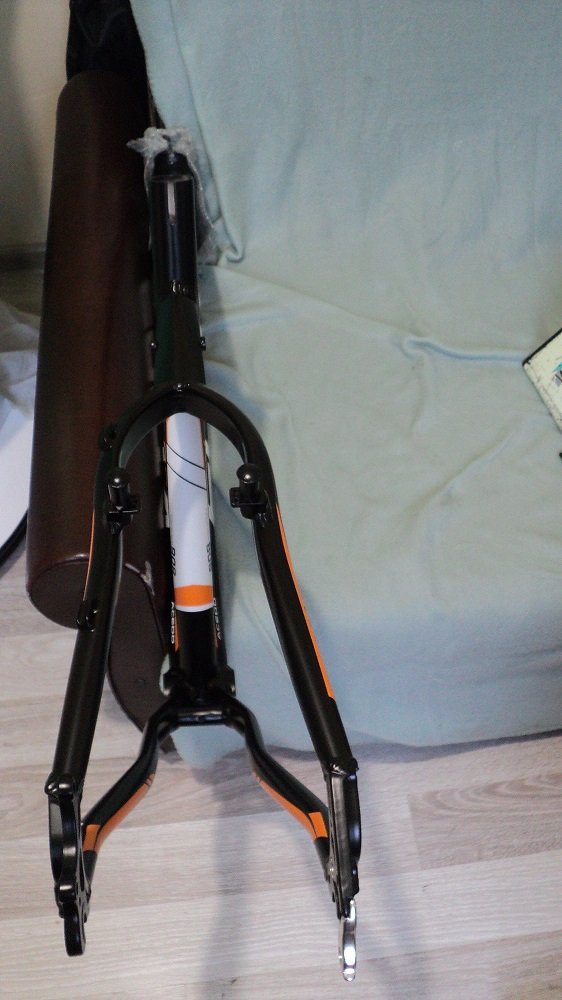

Thomass13 Napisano 8 Grudnia 2018 Napisano 8 Grudnia 2018 https://allegro.pl/naklejki-folie-ochronne-na-rower-rame-3m-zestaw-i7617872501.html Witam. Uznałem że to jest najwłaściwszy dział na temat, a chodzi tutaj o jeden z linków gdzie jest pokazana specjalna folia ochronna na rame roweru żeby dłużej był w ładnym wygladzie. Czy ktos z was uzywa takich naklejek? Mam nowa ramę i chce ja ochronić nim sezon sie rozpocznie przed obiciami i zarysowaniami. Rama to rozmiar M. Ewentualnie jak sie to nakleja?

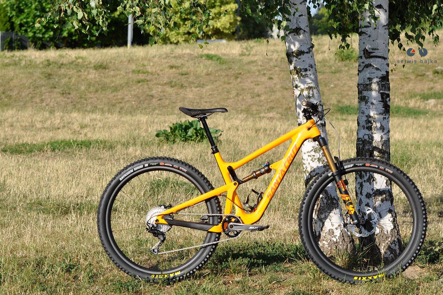

Punkxtr Napisano 9 Grudnia 2018 Napisano 9 Grudnia 2018 Nie tak dawno budowałem dla Klienta Santę Hightower. Właściciel chciał całą ramę (praktycznie 100% powierzchni) okleić folią ochronną i wybór padł na markę invisiFRAME. Jak można zobaczyć na ich stronie, produkują folie dla wielu ram dostępnych na rynku. A tutaj przykładowe zdjęcia oklejonego Hightower'a z bliska. Produkt otrzymujemy w tubie, gdzie znajduje się kilka olbrzymich arkuszy podzielonych na miliardy naklejek, to trzeba zobaczyć na żywo.Całość jest bardzo finezyjnie powycinana tak, aby dało się zakleić różne wypukłości, obłości i wklęsłości ramy. Oklejenie całości zajęło nam kilka godzin i przyznam, że naprawdę brakowało cierpliwości. Naklejki są spasowane praktycznie co do milimetra i nie ma miejsca na najmniejszy błąd, bo zapasu brak (sic!). Po wszystkim folii praktycznie nie widać i efekt jest interesujący, a czy wart zachodu każdy musi odpowiedzieć sobie sam. Właściwości ochronne myślę, że skupiają się na typowych zarysowaniach od krzaków, od kamieni raczej nie. Do bardziej ekstremalnych zastosowań osobiście polecam folię Shelter, która jest naprawdę gruba i rzeczywiście dobrze chroni.
Janu_sz Napisano 9 Grudnia 2018 Napisano 9 Grudnia 2018 Przecież te folie są termokurczliwe, po co bawić się w doklejanie idealnie pod wymiar naciętych kawałków, jak można to załatwić kilkunastoma kawałkami i je po prostu skurczyć na ramie ? Nie wiem, nie rozumiem tej idei.
