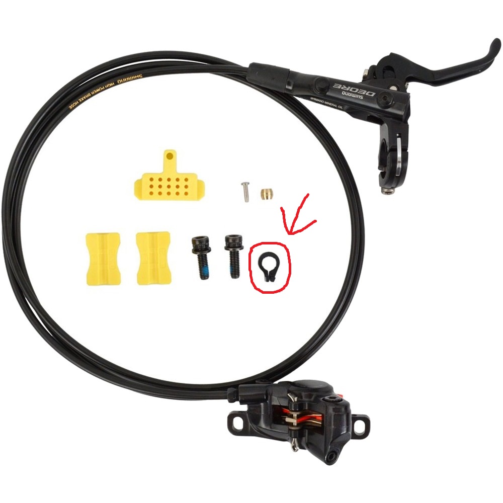

Powiedzcie do czego służy to coś zaznaczone na zdjęciu. I jak możecie to jakie klocki metaliczne bądź pół-metaliki pasują do BR-M6000. Jakieś sprawdzone na alledrogo bądź alliexpress.
  • Mod Team
Zakładasz to coś na śrubę, ma zapobiegać odkręcaniu jej.
shimano_slx_br_m675_2013_2.jpg?x12266
W praktyce zbędne, bo dobrze przykręcona śruba się nie odkręci.
Klocki pasują te same co do wyższych grup, temat z polecanymi klockami jest przyklejony.
