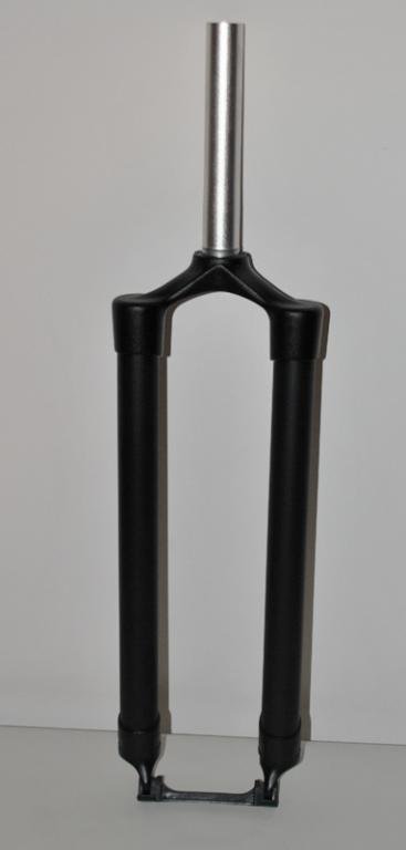

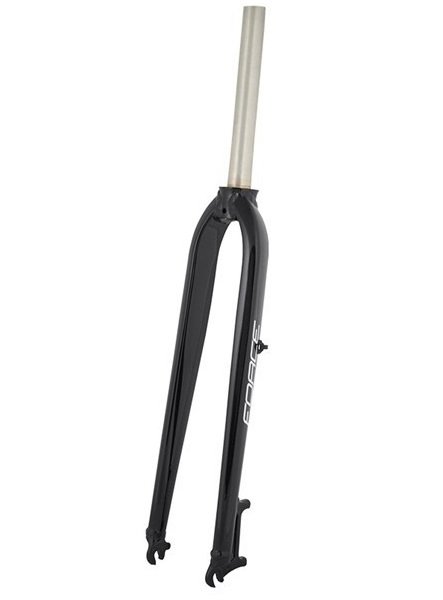

partyzant Napisano 20 Lutego 2017 Napisano 20 Lutego 2017 Cześć, Czym różnią się poniższe amortyzatory? Prócz wagi, wyglądu i szerokości opony?
rambolbambol Napisano 20 Lutego 2017 Napisano 20 Lutego 2017 Daruj sobie oba te widelce. Są aluminiowe. Powypadają ci zęby na wybojach. Za niewiele więcej kupisz niezły stalowy sztuciec (Surly Ogre, Surly Krampus).
ZbyszekZmysichKiszek Napisano 20 Lutego 2017 Napisano 20 Lutego 2017 mam ten 1 w Mongoose , pod kolem 29 calowym. jest sztywno, szybko. zęby mam wciaz na miejscu. a widelec jest dosyc dlugi, jego lagi, jak na sztywniaka. w widelcu siedzi kolo z opona 29x2,25 cala. do okola opony jest duzo miejsca, po bokach 2,5cm a nad opona 4cm.
partyzant Napisano 20 Lutego 2017 Autor Napisano 20 Lutego 2017 Czy ich konstrukcja wpływa na sposób jazdy, geometrie, tłumienie nierówności, etc? Oba mają wysokość ~470 mm.
rambolbambol Napisano 20 Lutego 2017 Napisano 20 Lutego 2017 Miałem ten pierwszy widelec - SASO 29er. Montowano go w Kross Unplugged. Nie tłumi on absolutnie niczego. Jeśli masz 29era i zmieniasz z widelca amortyzowanego, to przód pójdzie dość znacząco w dół. Musiałbyś szukać czegoś o długości AC 480-490mm.
