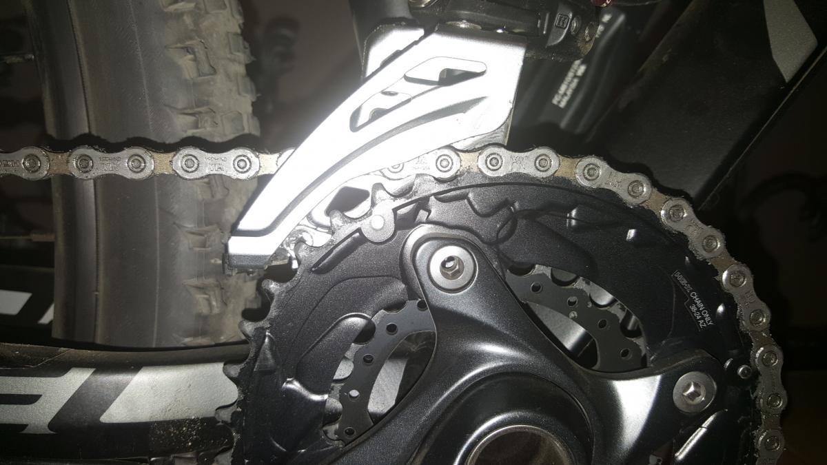

Niko00 Napisano 16 Kwietnia 2016 Napisano 16 Kwietnia 2016 Witam Mam problem z przednią przerzutką w rowerze Kross B7 2016 Link: http://www.kross.pl/pl/2016/mtb-xc-29/level-b7 Rower został złożony i ustawiony w sklepie gdzie został zakupiony. Odnośnie problemu, ociera mi łańcuch w przełożeniu trze o dół wózka. Gdy to ustawię to mam odwrotną sytuację, przestaje w tamtym przełożeniu a zaczyna w tym pięknie zaczyna trzeć od zewnętrznej strony. Zauważyłem że śruba baryłkowa nie była wkręcona, stykała się tylko z gwintem w manetce. wkręciłem ją(nie do końca), podciągnąłem linkę ale to nic nie dało. Zakładam że tak nie powinno być i nie wiem jak to wyregulować, przerzutka jest ustawiona równolegle do ramy i prostopadle do tylnej osi.Obecnie ustawiłem w tym pierwszym przełożeniu bo mało kiedy przy podjazdach schodzę tak nisko. Macie jakie pomysły co z tym zrobić? PS Mój B7 w całej okazałości
radomir82 Napisano 16 Kwietnia 2016 Napisano 16 Kwietnia 2016 Nic z tym nie zrobisz, łańcuch zawsze będzie ocierał o tą plastikową sprężynującą prowadnicę.
Niko00 Napisano 17 Kwietnia 2016 Autor Napisano 17 Kwietnia 2016 On nie trze o plastik tylko o to mocowanie nitowe
radomir82 Napisano 17 Kwietnia 2016 Napisano 17 Kwietnia 2016 Trudno to określić po fotografii, przerzutka jest na odpowiedniej wysokości nad koronkami?
radomir82 Napisano 17 Kwietnia 2016 Napisano 17 Kwietnia 2016 Wydaje się być trochę za wysoko, aczkolwiek nie widać bo łańcuch zasłania zęby
Niko00 Napisano 17 Kwietnia 2016 Autor Napisano 17 Kwietnia 2016 Mam tam ze 2mm do styku koronki z wózkiem. I model jest skrecony śrubą.
radomir82 Napisano 17 Kwietnia 2016 Napisano 17 Kwietnia 2016 No to nic z tym nie zrobisz, ew. możesz pobawić się wysokością przerzutki, wykręć jeszcze trochę śrubę L, tak żeby łańcuch mniej ocierał na lekkich biegach. Ten kto projektował te przerzutki nie do końca miał głowę na karku, bo wodzik/prowadnica jest po prostu za wąska, źle wyprofilowana. Poza tym jeżeli producent podaje że ocieranie będzie/może występować to tak będzie i nic z tym nie zrobisz, strona 4: http://si.shimano.com/php/download.php?file=pdf/dm/DM-FD0003-04-POL.pdf

Niko00 Napisano 22 Kwietnia 2016 Autor Napisano 22 Kwietnia 2016 Kross odebrany. Wszystko zrobione. Brak jakichkolwiek luzow. Nie wiem jak ale ustawili mi tą przerzutke, nic nie ociera. Zapomniałem zapytać jak bo zeszło na temat wymiany recona na foxa
Niko00 Napisano 22 Kwietnia 2016 Autor Napisano 22 Kwietnia 2016 Hah możliwe ale nie wygląda na rozgietą
Arni220 Napisano 22 Kwietnia 2016 Napisano 22 Kwietnia 2016 http://www.forumrowerowe.org/index.php?app=core&module=attach§ion=attach&attach_id=16111 Moim zdaniem przerzutka była ustawiona za wysoko o jakieś 2/3mm + pewnie regulacja zakresy śrubkami.

Niko00 Napisano 28 Maja 2016 Autor Napisano 28 Maja 2016 Przerzutka była dobrze ustawiona, kwestia precyzji regulacji na dziesiąte części milimetra dlaczego wymieniasz amor czy to z powodu braku taperu w reconie . ja mam R7 podobny problem z przerzutkami jakoś samemu udało mi się je ustawić żeby za bardzo nie tarło.daj mi znać czy też działasz coś w sprawie tego amora bez taperu?? ten recon nie jest zbyt super, szczególnie na ustawieniach producenta. Martwi mnie sztywność przodu na większym hamowaniu. Koło dobrze i ładnie w nim chodzi ale ogólna sztywność amortyzatora jest taka sobie. Jeżeli na przyszły sezon nie przesiądę się na fulla to zmieniam przód w B7 na foxa
