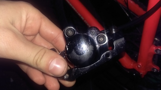

MattAnglia Napisano 2 Sierpnia 2015 Autor Napisano 2 Sierpnia 2015 Tak wygladaja zaciski. Za pomoc w odpowietrzeniu bede bardzo wdzięczny.
Eazy Napisano 2 Sierpnia 2015 Napisano 2 Sierpnia 2015 Toś dał zdjęcie Jeżeli faktycznie nie masz odpowietrznika a masz mocowanie przewodu na banjo to czeka Cię pewnie taka zabawa:

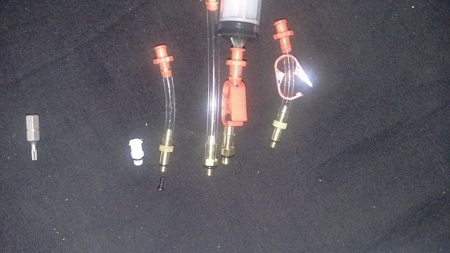

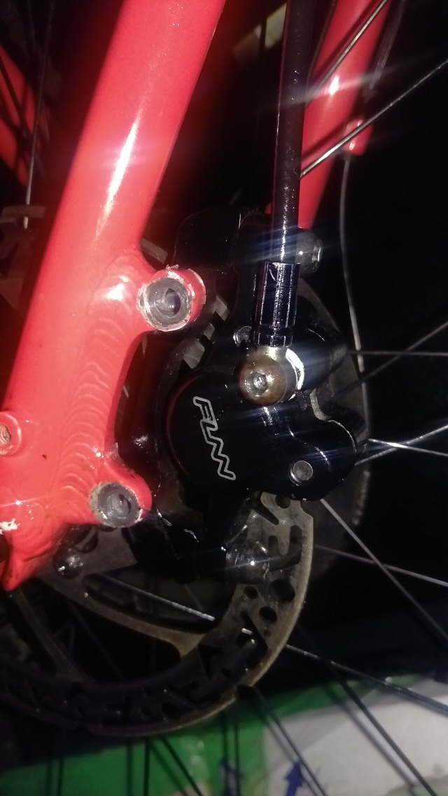

MattAnglia Napisano 2 Sierpnia 2015 Autor Napisano 2 Sierpnia 2015 Prosze o to lepsze zdjecia .. Mam nadzieje ze to w czymś pomoże Bede wdzieczy jak wkoncu uda sie je odpowietrzyć:
Eazy Napisano 2 Sierpnia 2015 Napisano 2 Sierpnia 2015 Masz mocowanie na banjo bolt. Powyżej masz filmik, jak odpowietrza się taki zacisk, przewód i na końcu klamkę Niestety musisz zakupić sobie zestaw do odpowietrzania. Szukaj tzw. bleed kit do tego typu hamulców. Tutaj masz uniwersalny: http://www.epicbleedsolutions.com/products/bleed-kits/universal/ Powodzenia EDIT: Teraz, jak patrzę na zdjęcia to widzę, że w twoich śrubach na przewodach nie ma wkrętów do wyjęcia, żeby podłączyć zestaw do odpowietrzania... Masz od razu cały banjo bolt do wyjęcia a to raczej nie tędy droga. Hmm, sam już nie wiem teraz. Jedyne co przychodzi mi do głowy to zakup takich banjo bolt'ów z wykręcanym odpowietrznikiem. Nie wiem, jak to inaczej odpowietrzyć. Musiałbyś mieć tam taką śrubę mocującą przewód, jak ta na filmie.
MattAnglia Napisano 2 Sierpnia 2015 Autor Napisano 2 Sierpnia 2015 Tu cie zaskocze nie pasuje zaden zestaw do tego rozstawu wiec mam kłopot wielki z tym jak to odpowietrzyc :(
Eazy Napisano 2 Sierpnia 2015 Napisano 2 Sierpnia 2015 Nie pasuje, bo to nie wkręca się w miejsce banjo bolt'a tylko w miejsce odpowietrznika, który powinien w nim być (ta śruba trzymająca przewód powinna być dwuelementowa). Tak, jak napisałem - jeżeli nie znajdziesz żadnych więcej informacji to pozostaje dopasowanie śruby od zacisku innego producenta, żeby mieć możliwość podłączenia tego zestawu, który posiadasz. Wykręć swoją śrubę i poszukaj takiej samej (gwint, długość, otwory) tylko z odpowietrznikiem. Nic innego mi do głowy nie przychodzi. Dziwnie to producent wydumał...

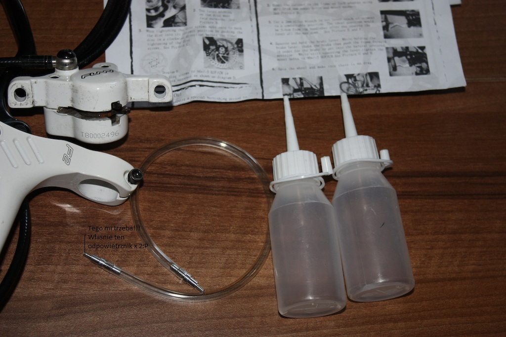

mmisiek9612 Napisano 2 Sierpnia 2015 Napisano 2 Sierpnia 2015 faktycznie dziwny ten hampel. Najlepiej jakbyś znalazł jakiś sklep gdzie sprzedają nówkę sztukę i zajrzał do instrukcji lub poszukał jej w necie http://www.pinkbike.com/buysell/1100578/?directtofirstphoto=&page=-1&lastredirect=&lastredirect może spróbuj zapytać się tego gościa
MattAnglia Napisano 2 Sierpnia 2015 Autor Napisano 2 Sierpnia 2015 Własnie tu jest problem ze nogdzie instrukcji nie moge znaleźć do tego typu hamulców ... A na aukcjach nie mam dostepnych tych hamulców : :( a w serwisie za zrobienie tego chca masakrycznie drogo 65 funa :(: wiec szukam pomocy jak to zrobić :( bo wszystko posiadam olej i sprzet do opowietrzania co nie pasuje :( No własnie to otrzebuje ale nigdzie kupić nie idzie

rzezniol Napisano 2 Sierpnia 2015 Napisano 2 Sierpnia 2015 A ta śrubka na śrubokręt krzyżykowy, która jest widoczna na foto gdzie trzymasz zacisk w ręce czym jest ? Wydaje mi się że jest z drugiej strony od śruby banjo to mógłby być odpowietrznik . Pozdro
