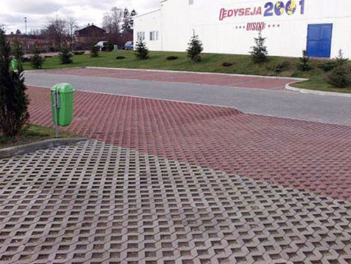

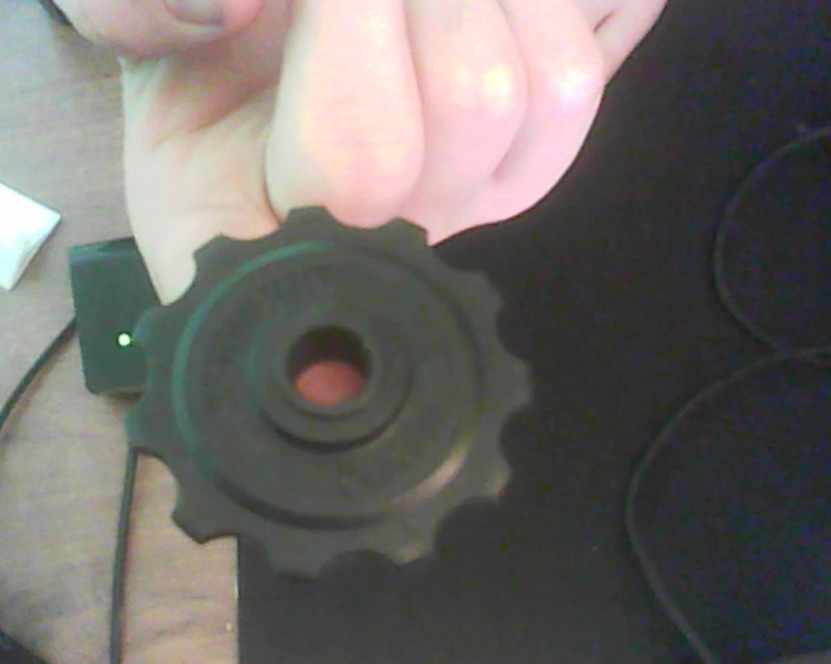

BikeMax Napisano 17 Maja 2014 Napisano 17 Maja 2014 Witam wczoraj około godziny 20 jeździłem sobie rowerem po drodze do orliku jest droga zrobiona z czegoś takiego:Zjeżdżając nieźle trzęsło więc postanowiłem przyhamować i zmienić bieg nagle poczułem mocniejszy wstrząs zatrzymałem się i zauważyłem że aparat jest zwinięty a po drodze leży zębatka . Pytanie brzy jest konieczność wymiany całego aparatu czy wystarczy jakaś śruba? zdjęcia polbruku i zębatki
beskid Napisano 17 Maja 2014 Napisano 17 Maja 2014 To kółko przykręca się specjalną śrubą do wózka przerzutki. Chyba brakuje też metalowej tulejki. Uderz do jakiegoś serwisu to powinni Ci dosztukować to co brakuje.
BikeMax Napisano 17 Maja 2014 Autor Napisano 17 Maja 2014 Tak..Serwisy w moim mieście to katastrofa byłem 3 dni temu i mi wymienili na ten co mi się właśnie rozwalił.. Ile to będzie kosztować

flor3q Napisano 17 Maja 2014 Napisano 17 Maja 2014 To kółko przykręca się specjalną śrubą do wózka przerzutki. Chyba brakuje też metalowej tulejki. Uderz do jakiegoś serwisu to powinni Ci dosztukować to co brakuje. Jeśli to faktycznie brakuje takiej tulejki i śrubki jak napisał pan Beskid to mam takie coś na posiadaniu (jeśli o to co mam chodzi) a dokładniej z przerzutki Shimano Deore RD-M591 Zdjęcie w linku http://fotoo.pl/show.php?img=799571_cz-ci.jpg.html

kamfan Napisano 18 Maja 2014 Napisano 18 Maja 2014 Tak..Serwisy w moim mieście to katastrofa byłem 3 dni temu i mi wymienili na ten co mi się właśnie rozwalił.. Ile to będzie kosztować No to idź do tego serwisu z paragonem i powiedz, żeby naprawili Ci tą przerzutkę ( aparat ) za darmo, ponieważ zamontowali Ci źle skręcony wózek/pantograf (to trzyma kółeczka i to Ci się rozwaliło), który rozpadł się z ich winy... Nic nie płać, bo masz prawo domagać się darmowej naprawy/wymiany, jakby coś mówili to powiedz, że chcesz się powołać na "niezgodności towaru z umową" Dużo byś za to chciał? Ja też mam te tulejki, jakbyś miał problemy z tym serwisem to mogę Ci kilka wysłać za darmo, tylko pokryj koszt wysyłki - ok. 5 zł. Ewentualnie jakbyś chciał to mogę dorzucić Ci całe kółeczko z tego linka z allegro, który jest kilka postów wyżej.
