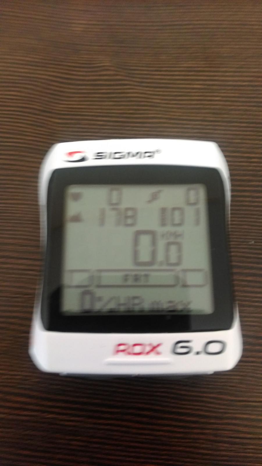

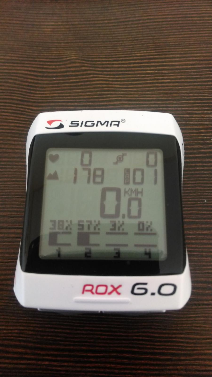

arecki1338 Napisano 2 Września 2015 Napisano 2 Września 2015 I jeszcze jedno pytanie. Dzis podczas jazdy zauwazylem rozbieznosci. w zasadzie cala trase jechalem w przedziale drugim tetna 60-70% odczyty ze zdjecia nr1), natomiast na ekranie, na ktorym sa podsumowane wszystkie strefy, wychodzi ze jechalem w 1 i 2 przedizale. Ktory z tych ekranow jest bardziej wiarygodny? Czy 60-70% maksymalnego tempa jest odpowienie na spalanie tluszczu? wg internetu powinno byc ok, ale jeszcze chcialbym poznac wasze zdanie.

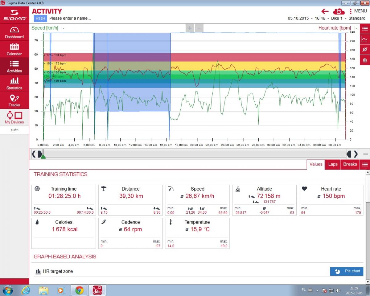

euftri Napisano 5 Października 2015 Napisano 5 Października 2015 Hej mam pytanie. Czy ktoś z was miał problem z pomiarem wysokości w Datacenter? Po ściągnięciu danych z licznika wyskoczyły takie oto kwiatki jak na załączonym obrazie. A na liczniku ten pomiar wydaje się być oki.
crupez Napisano 6 Października 2015 Napisano 6 Października 2015 Nie miałem nic takiego do tej pory. Acha, mi się godzina nie przestawia podczas podłączania pod podstawkę na rowerze i w kompie.
