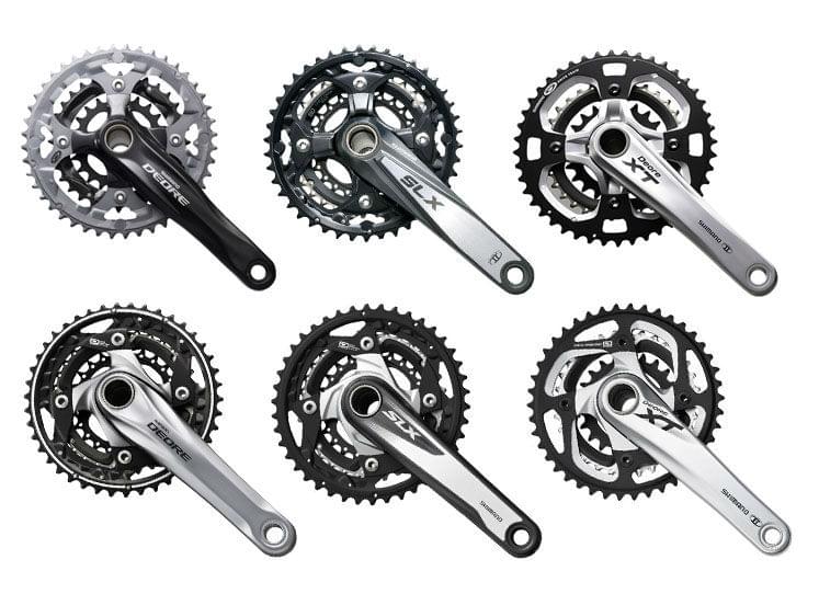

dziobolek Napisano 9 Kwietnia 2013 Napisano 9 Kwietnia 2013 Jak dla mnie SLX ma lepszy design... No widzisz, a mnie się właśnie Deorka bardziej podoba od SLXa, ale przypadł mi do gustu model FC-M591, bo FC-M590 już nie za bardzo... Różnica jest bardzo subtelna, ale jest... FC-M591 ...i FC-M590 Jak zwykle, rzecz gustu, jeśli tylko ktoś nie choruje na cycloreksję, oczywiście
Mod Team Puklus Napisano 9 Kwietnia 2013 Mod Team Napisano 9 Kwietnia 2013 Mi osobiście podoba sie nowe Deore którego jeszcze nie ma w obiegu chyba
Lumperator Napisano 9 Kwietnia 2013 Napisano 9 Kwietnia 2013 Czarna Deore jest całkiem ładna. Nowsze roczniki mają bardziej efekciarski wygląd (szczeólnie SLX). Mi jednak wciąż najbardziej wpada w oko stary SLX

premier2 Napisano 9 Kwietnia 2013 Napisano 9 Kwietnia 2013 SLX'a można łatwo odchudzić przez zmianę blatów i śrub mocujących, tak samo Deore. Moja SLX waży mniej niż XT - wygląd jest już kwestią indywidualną(chociaż w SLX'ie blat jest rzeczywiście paskudny). Mnie osobiście w XT podoba się tylko blat, a najbardziej pasuje mi wygląd Deore, albo starego LX'a.
vitesse Napisano 9 Kwietnia 2013 Napisano 9 Kwietnia 2013 korba slx blaty z xt to jest dobry mezalianz
Lumperator Napisano 10 Kwietnia 2013 Napisano 10 Kwietnia 2013 Nie powiedziałbym Do SLXa pasują fajnie blaty Aerozine (nie ma takiego przepychu jak z XT )
