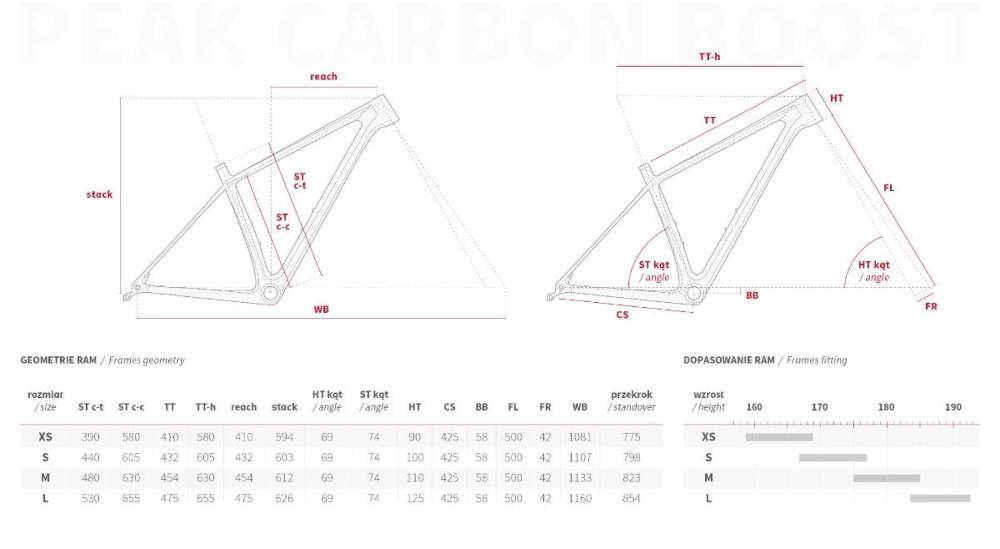

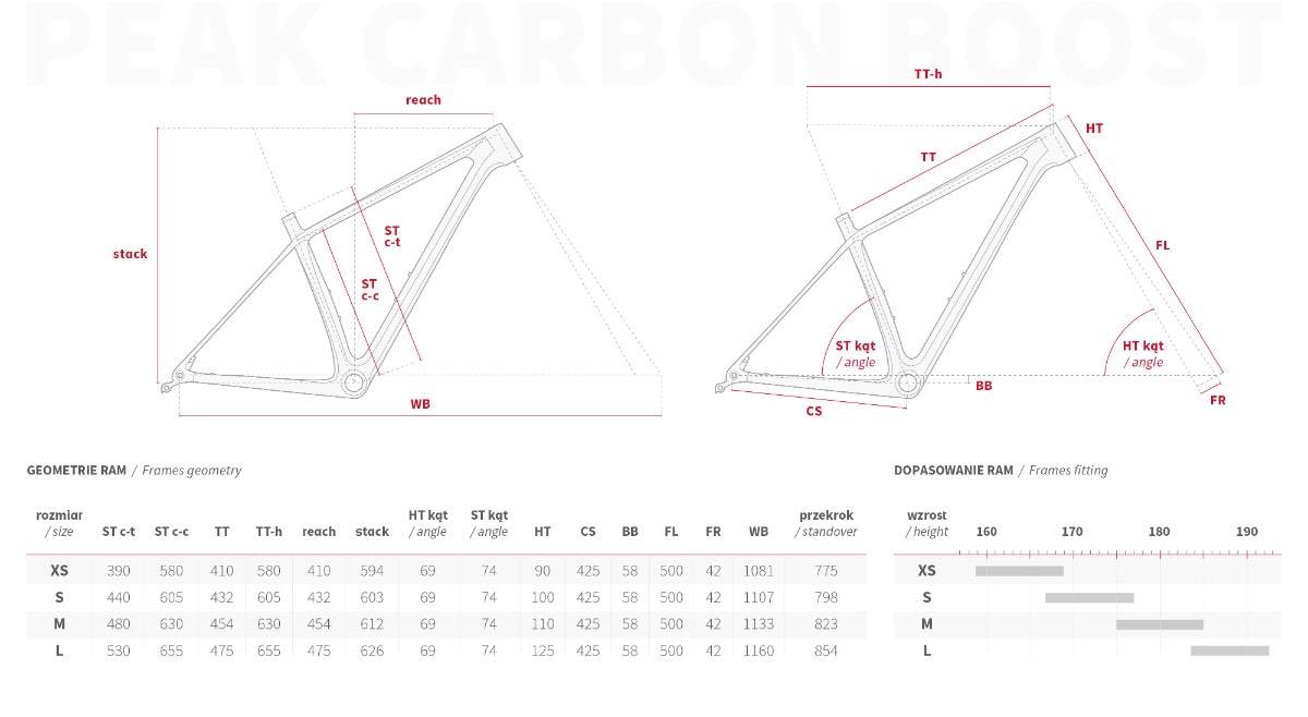

bArto1990 Napisano 3 Czerwca Napisano 3 Czerwca Czyli rozmiarówka jest przesunięta o jeden rozmiar tzn S w Accent to normalne M, a M to normalne L ? Cytuj
Mod Team KrissDeValnor Napisano 3 Czerwca Mod Team Napisano 3 Czerwca Na to wychodzi - przynajmniej w przypadku karbonowego Peak'a (rozmiary od XS do L). Hero i Super Hero mają inną rozmiarówkę (odpowiednio S -XL i M -L). Najlepiej się literkami nie sugerować, tylko porównywać wymiary. Cytuj
bArto1990 Napisano 6 Czerwca Napisano 6 Czerwca (edytowane) A trochę inaczej bo w chwili obecnej mam Kellys gate 30 2023 rocznik rozmiar M i faktycznie jak tak porównuję geometrię do S (Accenta) to wygląda bardzo podobnie, i potrzebował bym waszej opini czy faktycznie dobrze czytam i ew różnice są znaczące. Geometria z przekrokiem to Accent peak boost Carbon IMG_2313.webp Edytowane 6 Czerwca przez bArto1990 Cytuj
