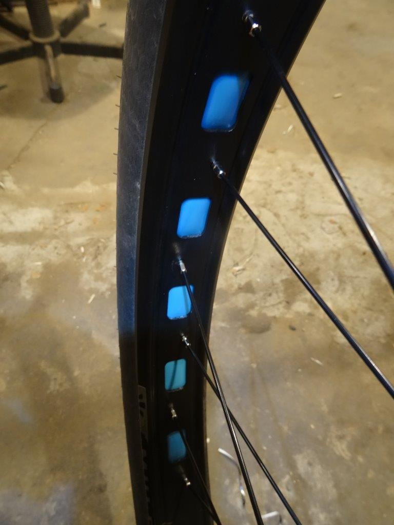

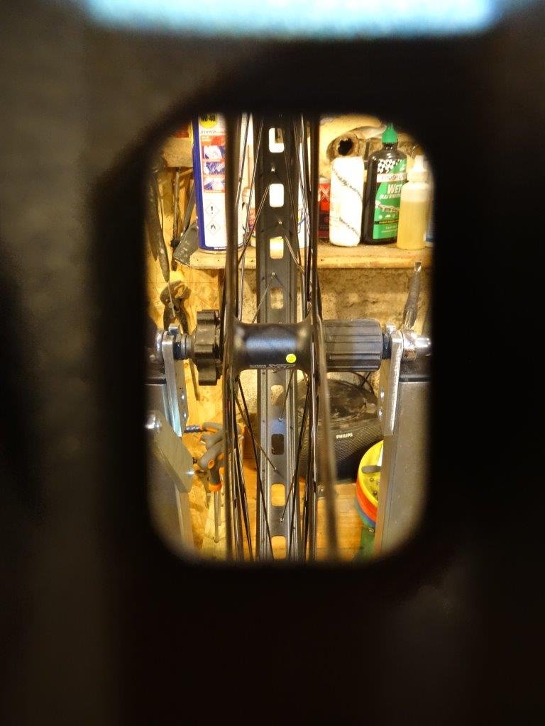

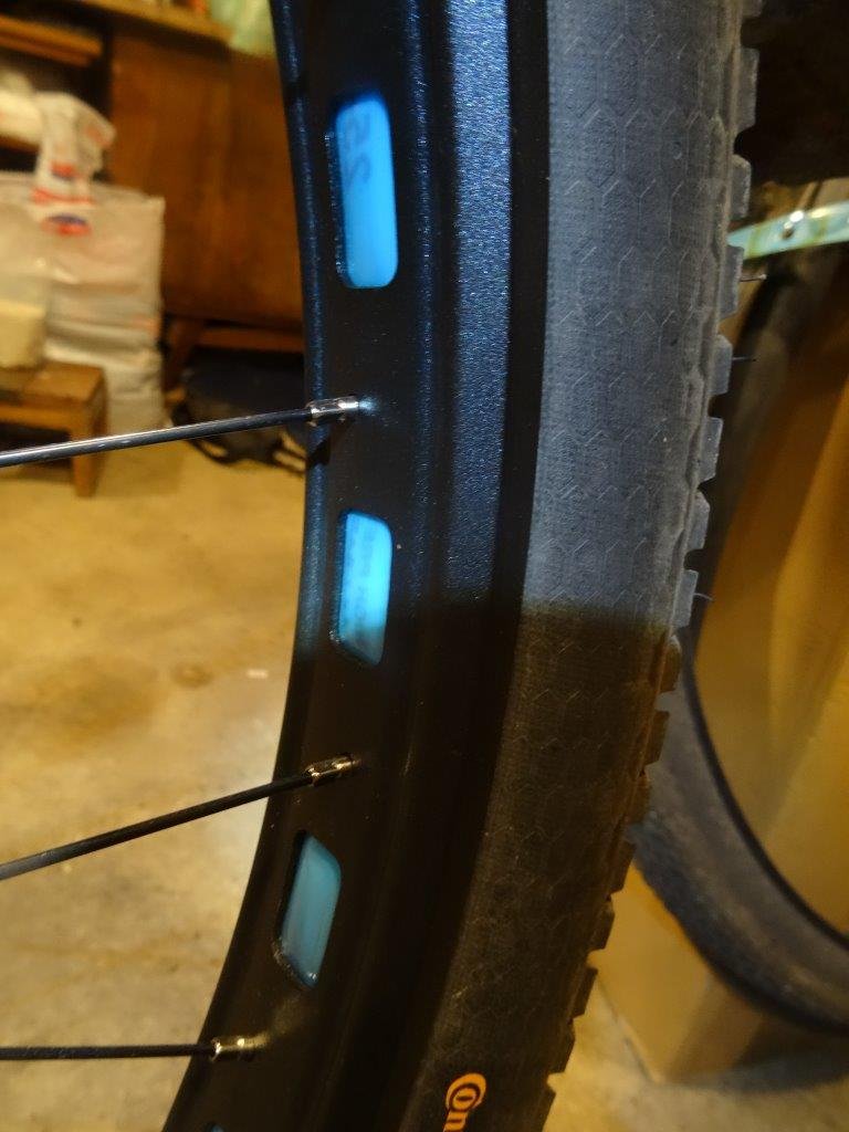

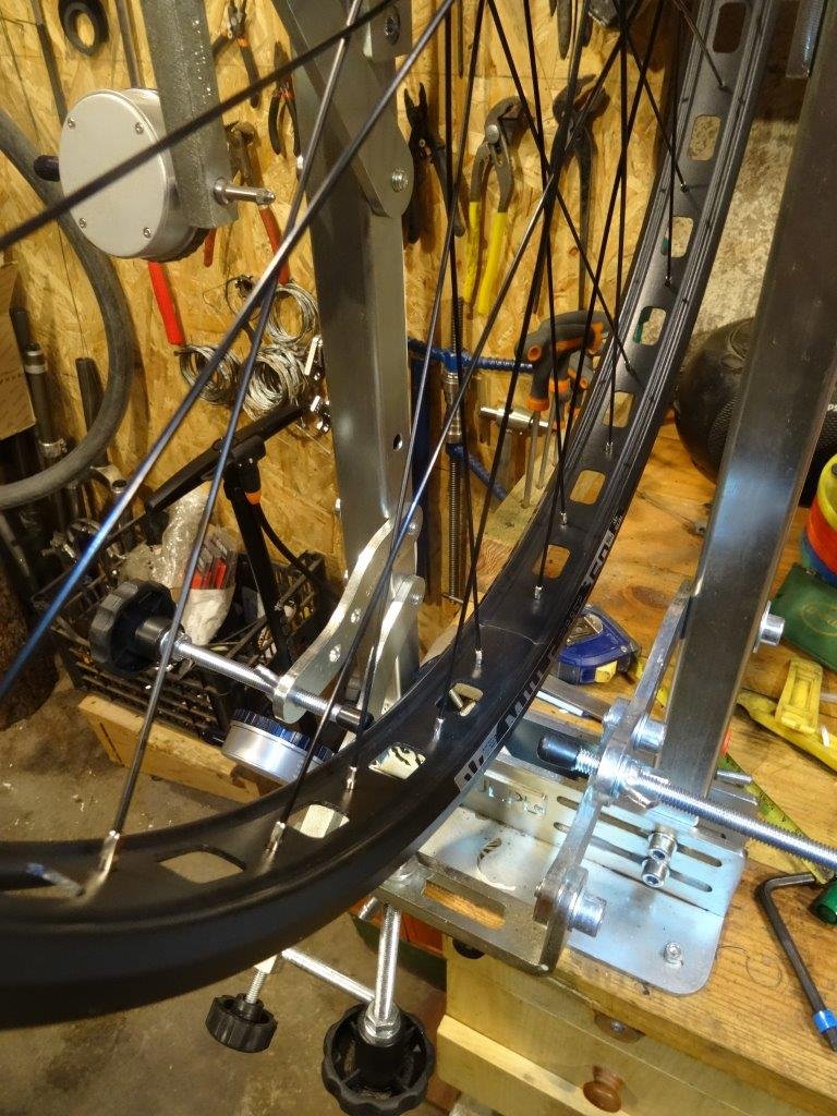

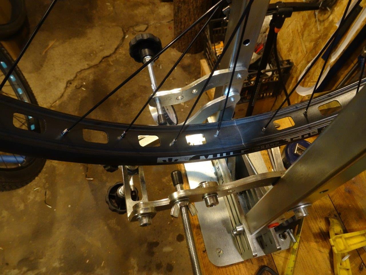

Złożyłem pierwsze kolo na obręczy 29 mulefut 50 Sun ringle do mojego stalińca.  zaopatrzyłem je w oponę Continentala Race King'a 29*2,2. Później zrobię zdjęcia i wstawię. Na razie przednie. Moje wrażenia ze składania-centrowania i pierwszej jazdy: bardzo stabilnie ta opona z tak szeroką obręczą zachowuje się w zakrętach. Ciśnienie 1,7 -1,8. Kolo zrobione na dętce. Obręcz nie jest pancerna a raczej delikatna dość a przynajmniej sprawia takie wrażenie. Już sama obręcz w porównaniu do dartmoora Cruiser'a jakie miałem wcześniej jest bardziej wiotka miękka i czuć jak pracuje pod pewnym naciskiem (mowa o samych obręczach). Dość trudna do centrowania być może przez te otwory ulżeniowe. Szczerze wolałbym by ich nie było. Obręcz by zyskała może z 50 gramów ale była by zdecydowanie sztywniejsza. Przez te otwory wije się w cementownicy dość mocno i trudniej się ją centruje. Ale po zapleceniu wycentrowaniu koło sprawia wrażenie dość solidnego i wystarczająco mocnego, przynajmniej jak na moje potrzeby. Taśmy udało mi się kupić za śmieszne pieniądze w sklepie rowerek. Za sztukę zapłaciłem 5 albo 6 zł o szerokości w sam raz, bo 45 mm. Podsumowując czas na wymianę w tylnym kole. pozdrawiam Tomek

Hej.
Wstawiam obiecane zdjęcia z centrowania i po osadzeniu opony. Opona 2,2 na tej obręczy uzyskała zawrotną szerokość 62 mm. Przy poprzedniej, 4 cm obręczy miała 58 mm.  Dodam jeszcze, że przy takim zestawieniu można jeździć na dziwnie niskim ciśnieniu w granicach 1 bara. Co jest dla mnie dużym zaskoczeniem (dla kogoś kto miał z tym do czynienia pewnie nie :) Wczoraj wieczorem przeplotłem drugie koło i dziś rano mogłem jechać na dwóch takich kółkach. Ot i tyle na obecną chwilę :)
