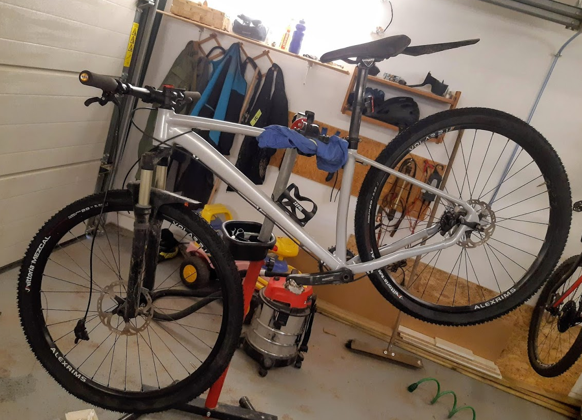

  22. KSikorski
    [rama] Accent Peak29
    Chyba chodzi o hero :-D
