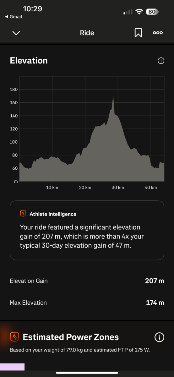

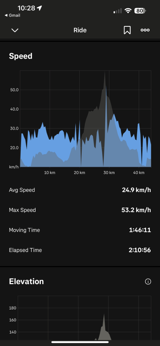

@chrismel ! Otóż to! Nie chodzi o to, żebym teraz stał się alfą i omegą w technicznej analizie napędów — to spokojnie zostawiam Tobie 😉 Kondycyjnie jest dobrze, ale daleko mi do statusu rowerowego świra czy nawet średniozaawansowanego kolarza. Ot, lubię pojeździć, ale bardziej dla przyjemności niż do bicia segmentów na Stravie. Co do terenu — faktycznie, to powinienem doprecyzować już na początku. Jeżdżę głównie po Warszawie i okolicach, więc mówimy tu o asfaltach, ścieżkach rowerowych, lekkich szutrach i czasem jakimś leśnym odcinku - myślę, że teren dobrze Ci znany 😉 W związku z tym najrozsądniej byłoby raczej unikać skrajności typu 1x10 czy 2x12 (choćby z powodów budżetowych). 1x11 – może być na styku, 1x12 – byłoby idealnie, ale ciężko będzie zmieścić się z tym w 8k, a 2x11 wygląda jak złoty środek w moim przypadku. I masz rację — koniec końców najważniejsze to dobrze dobrać ramę pod siebie. Bo co z tego, że rower będzie miał idealną kasetę, jeśli po godzinie jazdy będę się czuł jak po dwóch godzinach jogi dla zaawansowanych 😅 Na zakończenie: widzę, że nie ma tu jednej słusznej opcji, żadnego „bierz to i nie pytaj”. Każdy z wymienionych rowerów to solidny wybór — i teraz moja rola, żeby dopasować go do siebie. Serduchem, głową... i trochę też kolorem lakieru 😄 -

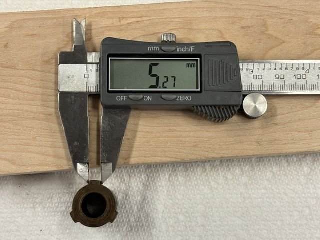

[Narzędzia] Wolnobieg TDC - problem z kluczem
Garlock odpowiedział luckytheluke → na temat → Naprawa i konserwacja roweru - zrób to sam
Sugerowałbym przed wysyłką sprawdzić wymiary tego klucza i porównać z wycięciami w wolnobiegu. Czy ta część walcowa w kluczu to fragment samego klucza, czy jakaś tulejka/nakrętka tkwiąca tylko na osi? Bo jak część klucza, to nie da się go założyć do tego wolnobiegu. Wymiary 2 zębowego klucza od Uniora są takie: https://uniortools.com/pol/product/1670-2-4-klucz-do-demontażu-kasety-zębatek-suntour?fromcat=940622#19558 Można sprawdzić, czy pasowałby ew. z drobnymi modyfikacjami -
