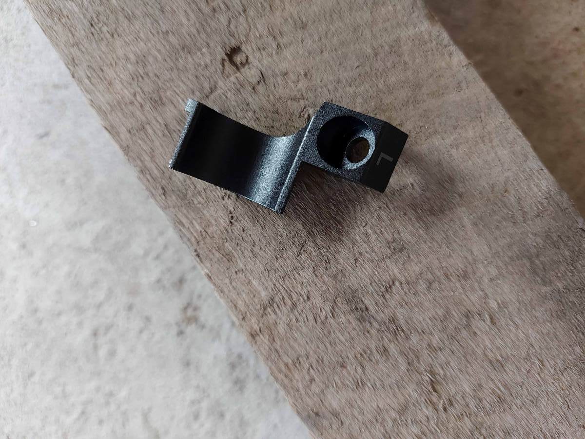

No właśnie z powodu niewłaściwej nakrętki...
