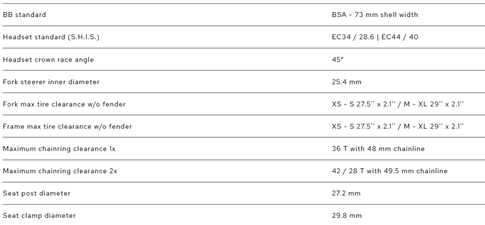

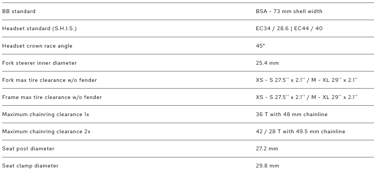

ad. 2) suport dobry, natomiast z grupy XT zdecydowanie tańszy ad. 4) trwalszy będzie od Shimano, grupa XT ad. 5) stery nieodpowiednie, ale skoro dostaniesz w zestawie to luz ad. 6) zacisk oczywiście ma mieć średnicę zewnętrzną zgodną ze średnicą rury podsiodłowej czyli ⬇️ 29,8mm Rozważyłbym tarczę na tył 140mm, w zupełności wystarcza, piszę z doświadczenia. Ale podlinkowany adapter jest ok. Musisz mieć jeszcze adapter PM - FM na przód. Spójrz zresztą w specyfikację producenta:
Zamówiłem obie tarcze 160 na przód i tył czyli ten adapter na przód załatwi mi sprawę czy cos jeszcze muszę kombinować? Do tyłu zatem musze cos takiego ? https://www.centrumrowerowe.pl/adapter-hamulca-tarczowego-shimano-sm-ma-r160-pd8124/?v_Id=229168&utm_source=google&utm_medium=cpc&gad_source=1&gad_campaignid=16059005709&gclid=CjwKCAjw7MLDBhAuEiwAIeXGITtQqIfjsmZWqXLcbg1ir_sDSlbmYYlcLyklEowNeeUL4DS6iy5QuhoCEOAQAvD_BwE

Hamulce grx 820 są w standardzie Flat Mount rama ma opis: Brake mount front PM 6'' Brake mount rear FM 140 / 160 Czyli tylko na przód potrzebujesz adapter PM-FM, taki https://rowerek.pl/product-pol-29208-Adapter-hamulca-tarczowego-ZRACE-Post-Mount-Flat-Mount.html , wg opisu to od razu pod tarcze 180mm. Tył zamocujesz bezpośrednio, chociaż pewnie też potrzebny jest adapter FM na 160 tarczę (zakładam żę taką będziesz montował a nie 140mm). Suport wg specyfikacji ramy to BSA 73 , moim zdaniem podlinkowałeś dobry

Poszperałem trochę i wydaje mi się że stery będą razem z framesaetem całym i widelcem więc możliwe że to odpadnie. Do wyjaśnienia pozostały mi kwestia - dobór odpowiedniego suportu, ten co zamówiłem chyba będzie zły https://www.centrumrowerowe.pl/suport-rowerowy-shimano-xtr-sm-bb93-pd10122/?v_Id=61821 - adaptery pod hamulce, wydaje mi się że muszę dodać

Znalazłem takie info o sterach Bombtracka, Tobie potrzebne raczej półzintegrowane:

Witam, udało mi się w końcu dorwać samą ramę Bombtrack Beyond i będę to próbował złożyć tylko potrzebuje pomocy i porady czy komponenty będą do siebie pasować. https://www.bombtrack.com/gear/p/beyond-frameset-24 1. Jeśli chodzi o osprzęt to tutaj zakupiłem po prostu gotową grupę GRX 820 1x12 2. Nie bardzo wiem jaki suport będzie pasował, zamówiłem ten - https://www.centrumrowerowe.pl/suport-rowerowy-shimano-xtr-sm-bb93-pd10122/?v_Id=61821 3. Koła będą gotowe z Lemonbike pod osie w ramie i tutaj powinno pasować z tarczami pod 6 śrub https://www.centrumrowerowe.pl/tarcza-hamulcowa-hope-floating-pd26676/?v_Id=224513 4. Łańcuch - tutaj chyba też nie ma filozofii i będzie pasować? https://www.centrumrowerowe.pl/lancuch-kmc-x12-waxed-aurora-pd45398/?v_Id=244784 5. Stery, brałem na czuja coś takiego https://www.centrumrowerowe.pl/stery-zintegrowane-1-1-8-1-1-2-tapered-cane-creek-40-series-is42-is52-short-pd10206/?v_Id=99304 6. Sztyca 27.2 mm o długości 400 ale w bombtracku widziałem że sam zacisk mają 29.8 mm, ja zamówiłem zacisk 27,2 mm - będzie to grało? 7. Czy ten pancerz będzie pasował do linki od przerzutki aby nadał kolor? https://www.centrumrowerowe.pl/linka-przerzutki-z-pancerzem-jagwire-1x-pro-shift-pd21567/?v_Id=137297 8. Podkładki dystansowe , są uniwersalne czy też trzeba dobierać? Zamówiłem takie https://www.centrumrowerowe.pl/podkladki-dystansowe-chromag-spacers-kit-pd36422/?v_Id=202915 Może ktoś na to zerknąć i zobaczyć jeszcze o czym ewentualnie zapomniałem i co byłoby wymagane z tych mechanicznych części?
