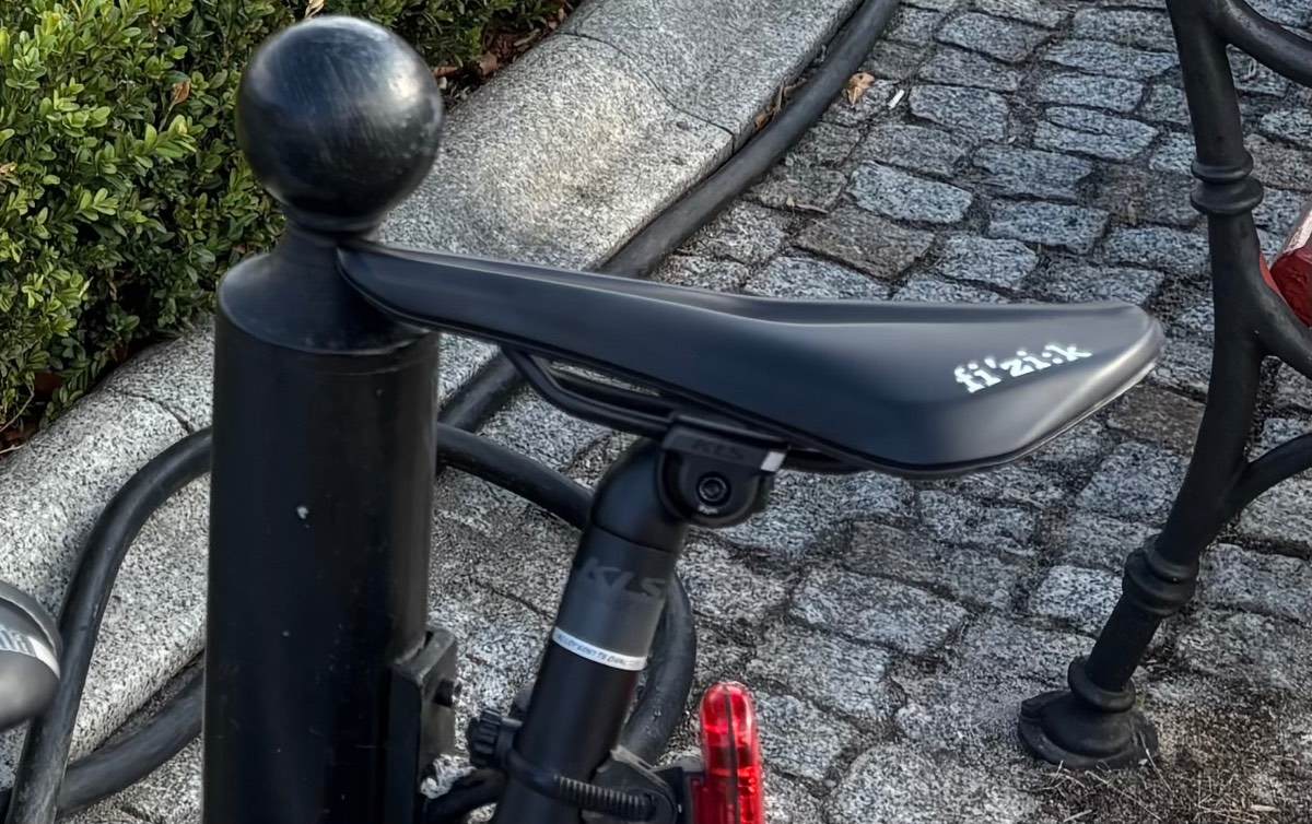

burz obserwuje zawartość → [siodło] Ktoś porównywał Fizik Argo z Sqlab 611 Ergowave?
Czy ktoś porównywał siodełka SQLABo 611 Ergowave Active 2.1 LTD. Team/SQLAB 611 ERGOWAVE® Active 2.1 oraz FIZIK Vento Argo X5? Głównie pod względem twardości. Mam obecnie Fizika Tempo Argo, ale jest raczej za szerokie i ciut twarde (do jazdy bez wkładki) no i ma śliskie pokrycie. Ogólnie niby wygodne nawet po kilku godzinach, lecz korci mnie spróbować jeszcze jakieś. Niestety w CR nie mają testowych siodeł na wypożyczenie, a ze śladami na prętach nie przyjmą zwrotu. Rower to e-MTB, sztyca z offsetem 5 mm. Rozważam wymienione wyżej, szerokość 13, maks 14 cm (kości kulszowe ok. 10 cm). Sqlab nie znam, jeśli chodzi o Fizika, czy jest sens wymieniać Tempo na (węższe) Vento?
