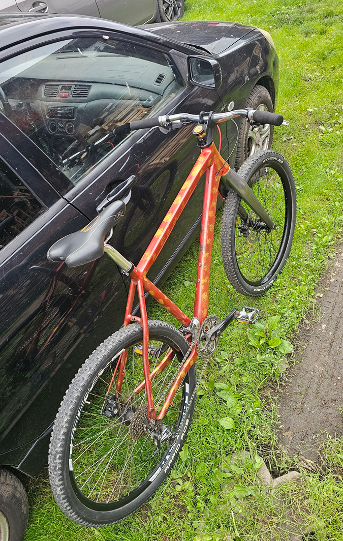

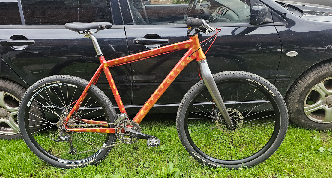

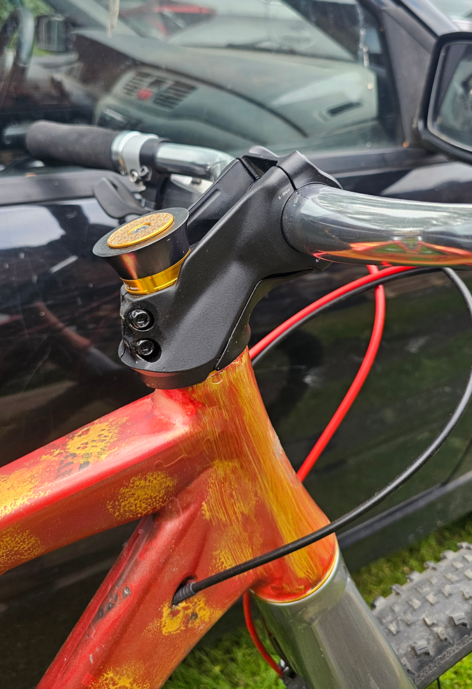

Jestem codziennie na retro mtb Polska na fejsbuku, tyle ile tam się przewija rowerów, YT by nie ogarnął, z resztą ATB to temat rzeka, tyle tego wyszło 🫠 Mui 26er przerobiony na 27,5 z tego co leżało na podłodze i kilku nowych części. Pozdrow'er😉😘 -
