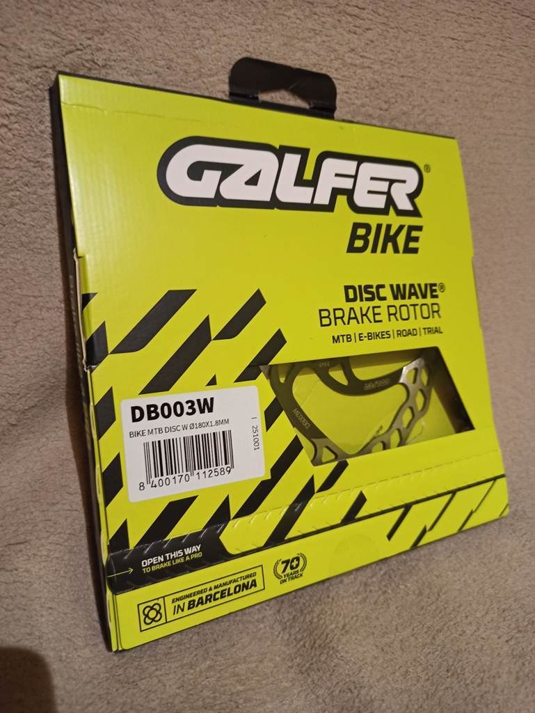

@szamysz83też się nad nim zastanawiałem, jakoś ten Rockrider lepiej do mnie trafił bo ma napis RACE. A to dużo zmienia 🤣 -
szamysz83 odpowiedział Puklus → na temat → Rowerowe forum na max - ogólna dyskusja

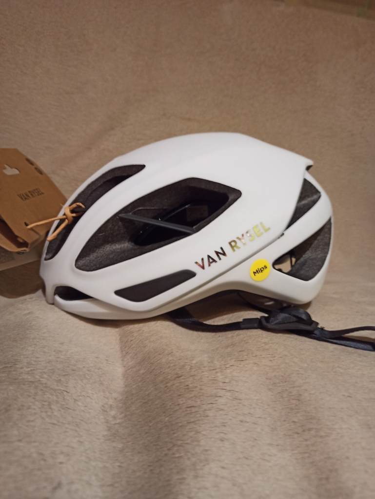

@schwinn0kupiłem kask, ale Van Rysela RCR Mips. Zastanawiałem się nad tym ale tamten jakoś bardziej mi się spodobał tak z wyglądu 😁 No i szosowy na MTB będzie szybszy, wiadomo... I dokupiłem tarczę do kompletu. -

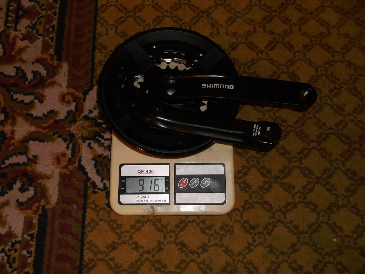

Tak, to Ty301. Z osłoną waży tyle: A tu Miranda (42/32/22), którą założyłem do Madani Cabrero: Suport Neco (ten z miskami alu i dodatkowym uszczelnieniem): Komplet (bez osłony) wychodzi 1138 g. Kosztował około 100 zł.
