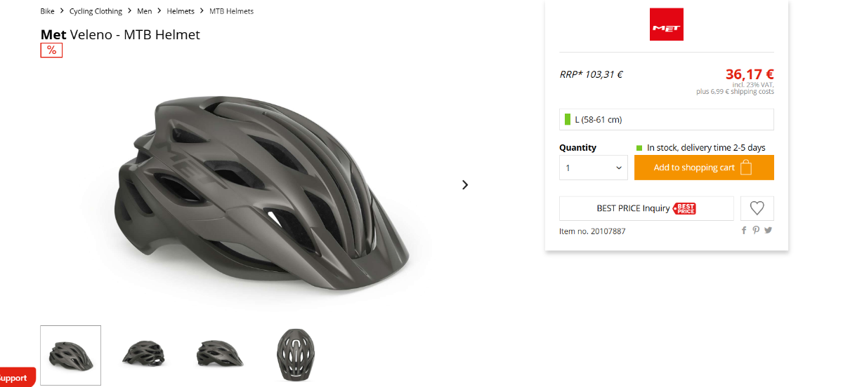

Jak już padł temat IXS to miałbym poboczne pytanie - ich kaski są matowe/półmatowe - czy to jest taka łuszcząca i łatwo obcieralna powłoka. Syn ma Smikha Venture z czymś takim i naprawde bardzo szybko się zeszmacił optycznie że aż rodzina dalsza i wybrani znajomi sugerują że "trzeba wymienić na nowy, najlpiej z Decathlonu za 129zł"... a to jest kask z MIPSem.. A w temacie kasków - klasyczny model XC za 36EUR, są też inne kolory 5EUR drożej. https://www.bike-discount.de/en/met-veleno-mtb-helmet-2
