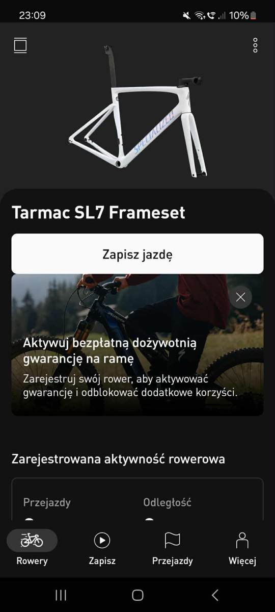

Znalazłem takie ogłosznie w internetach. Z takim tytułem: Remco ‘Rojo’ Tarmac SL7 LTD 2023 Frameset Oraz takim opisem: Ogólny zestaw ramy z włókna węglowego 1100T, w tym płaska kierownica 44, sztyca 110 i łożysko kierownicy Zastanawiam się czy ta rama to nie jakaś podróbka ponieważ cena jest śmiesznie niska. Spytałem właścieciela o przesłanie numeru ramy i go dostałem lecz rok modelu nie zgadza się w aplikacji (jak na zdjęciu poniżej). Najchętniej bym sprawdził na żywo lecz właściciel znajdi]uje się we Francji więc nie mam mozliwości. Co o tym myślicie? Proszę o szybką pomoc
