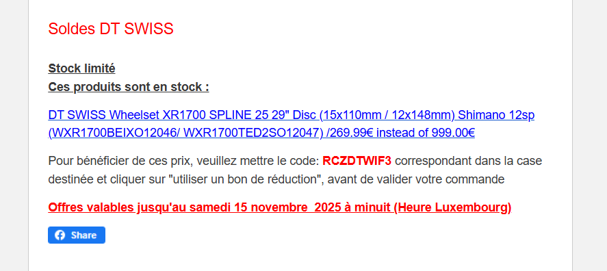

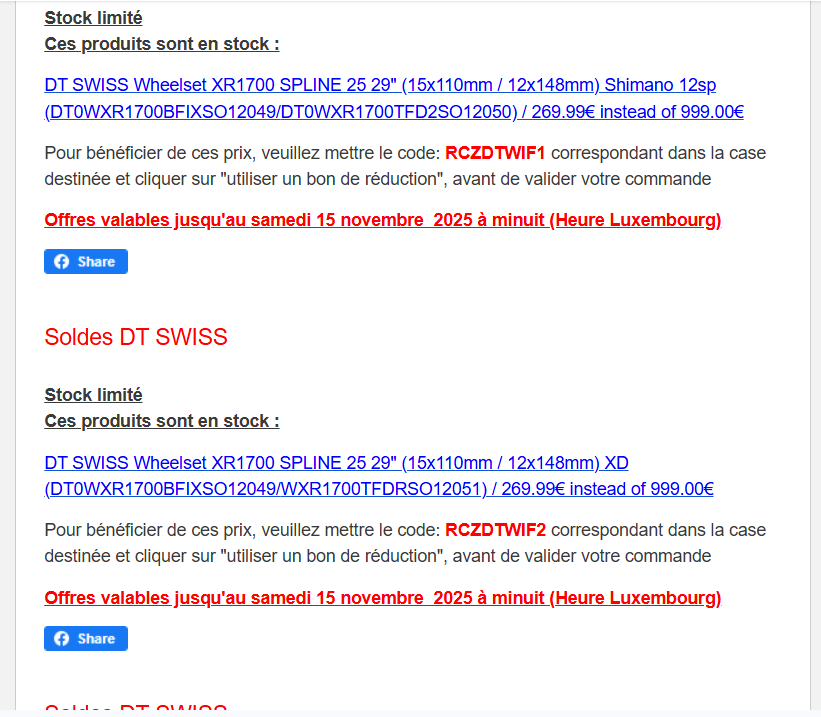

Napiszę tylko że opony zostały wybrane ze względu na opory toczenia a ta konkretna wersja ze względu na domniemaną większą żywotność "na twardym" niż black chilli oraz korzystną cenę (18EUR/szt na bike-discount). -
Nie zaprzeczam (zwłaszcza słowom Moderatora ) - ostrzeżenia i disclaimery jak najbardziej pozozstają w mocy (pokrótce: jak karta to wirtualna/jednorazowa, wysyłka długa, zdarzają się anulowania zamówień, pakowanie losowe - raz super raz jeży włosy na głowie, zwrotów i reklamacji na szczęście nie ćwiczyłem ale nie chciałbym, zdarzają si pomyłki typu wysyłka, są to części OEMowe więc trafiają się np. jakieś customowe kolory/naklejki, droga wysyłka do PL i brak możliwości łączenia zamówień z różnych kodów itp itd ). Kody do północy (+ wysyłka 40 EUR )
