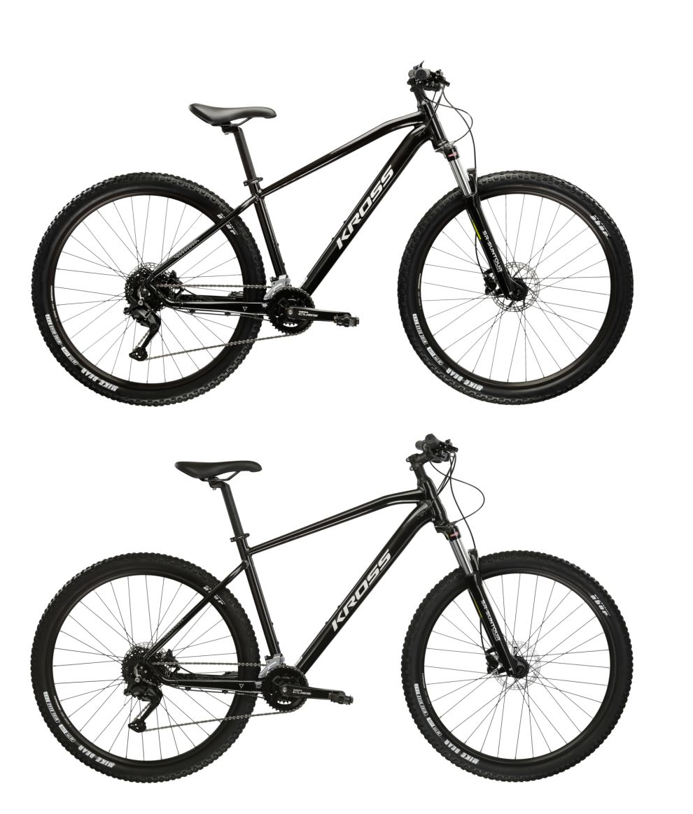

To są te same rowery. Prawdopodobnie zdjęcia są różnych rozmiarów. Pisząc o kształcie, miałem na myśli tę wypukłą część górnej rury, przed samą główką ramy. Nigdy nie rozumiałem po co producenci coś takiego robią... Kolega wyżej dał Ci świetna radę. Przy niskim wzroście, warto podjechać i poszukać odpowiedniego rozmiaru.

Odeślij tego Hexagona i przymierz się (lokalnie lub zamawiając) do Rockridera EXPL 540: https://www.decathlon.pl/p/rower-gorski-mtb-turystyczny-rockrider-expl-540-29/_/R-p-325317?mc=8607220 Ten Rockrider to zdecydowanie lepszy rower: rama zgodna ze współczesnymi standardami (oś 148x12 mm, stożkowa główka ramy) i podstawowy widelec powietrzny zamiast atrapy. W przyszłości możesz więc do niego zmontować dowolne koła i amortyzator. W przeciwieństwie do niego, Hexagon ma koła w standardzie 27,5, które w segmencie XC wymarły lata temu, a do tego prostą główkę ramy. W efekcie zakup lepszego amortyzatora będzie nie lada wyzwaniem, bo na rynku już prawie nie ma widelców pod prostą sterówkę i średnie koło.
Tak tego Wave, Shark na próby to faktycznie cena przegięcie.

Dziękuję za wszystkie odpowiedzi, tak jak pisałem sugerowałem się ich tabelką, jeśli o ten model chodzi to chyba pozostanie mi go odesłać i wziąć S-kę, bo sam rower bardzo mi się spodobał. Przeglądam te hexagony 5.0 na ich stronie i jeden jest praktycznie identyczny, tylko ma lekko inny kształt ramy względem tego, który kupiłem - https://kross.pl/hexagon-5-0-czarny-srebrny-polysk-1. Być może on byłby lepszy? Załączam obrazek, ten na dole jest tym, który aktualnie posiadam. Tylko znów, gdy wchodzę w parametry rozmiarowe, wszystko informacje są takie same między tymi modelami...

Ta rama ma dziwny kształt, zwiększający jeszcze bardziej przekrok. Nigdy nie rozumiałem tego typu kształtu ram. Przekrok ma podobny jak moja trailowka w rozmiarze L na 29 calowych kołach... Z drugiej strony jak rower ma służyć do spokojnych przejażdżek po ścieżkach to nie ma aż tak dużego znaczenia, jeśli pozostałe parametry ramy Ci pasują.

Akurat przy niskich osobach i dużych kołach to częsty problem że "siedzimy na ramie".
