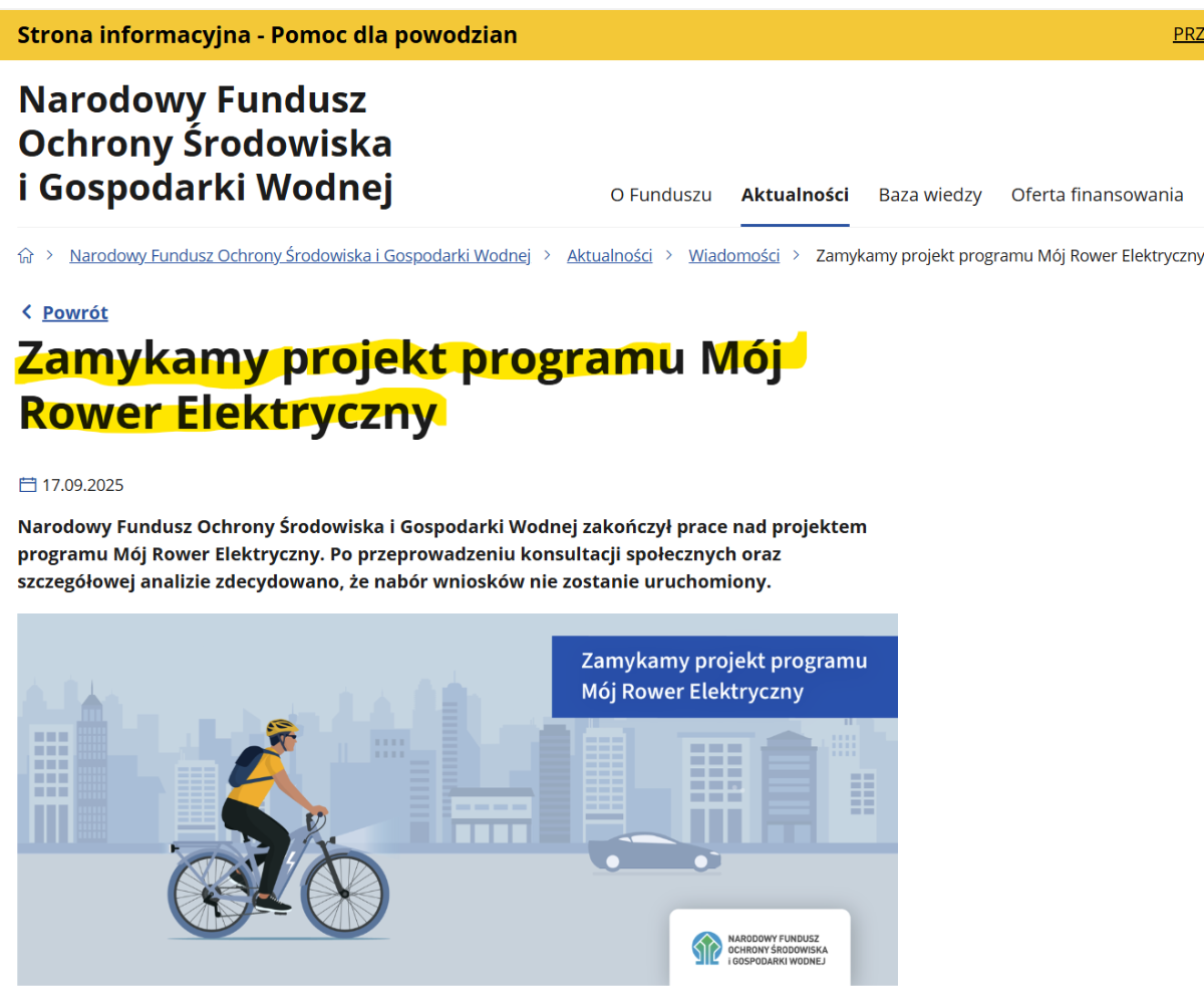

pc131 obserwuje zawartość → [Ebike] Dopłaty do rowerów elektrycznych - w końcu.
W końcu oficjalnie wiadomo, że.... nic z tego nie będzie https://www.gov.pl/web/nfosigw/zamykamy-projekt-programu-moj-rower-elektryczny Dobrze, że nie czekałem
