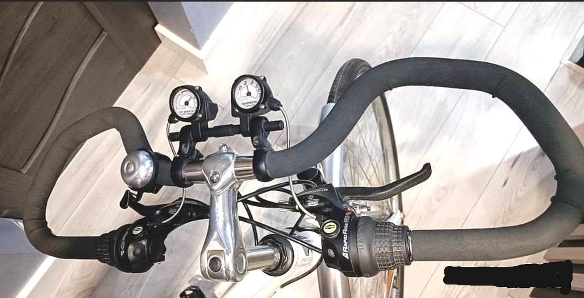

[Rama] Rower crossowy z corner barem - co wybrać?
chrismel odpowiedział Brukiew_Niepospolity → na temat → Rowery/ramy
https://www.bike24.com/cycling/parts/bike-frames?sort=price_asc -
Brukiew_Niepospolity odpowiedział Brukiew_Niepospolity → na temat → Rowery/ramy
@chrismel Te od SQlab to była dla mnie inspiracja. Ale potem się zorientowałem, że mogę użyć sporo dłuższych i móc się bardziej wyciągnąć do przodu. Jak chcę jechać "z dłońmi nad klamkami", to opcja od SQlab wymiata, ale nie ma tej "budżetowej symulacji baranka" A co do kwestii finansowych - popatrz na to z mojej perspektywy. Mam pewną wizję, co chcę i jest ona dość precyzyjna. A tu kupuję gotowca i nagle mam: - opony, których nie chcę - napęd, który mi nie do końca leży (tu nie chodzi o to, że wydanie np. 400zł na kasetę to wielki problem, tu chodzi o to, że w mojej prywatnej opinii to bez sensu ). - kierownicę, którą muszę wymienić - na 90% korbę, którą będę musiał podmienić. I co z tego mam? Jedynie żenujący ułamek tego, ile radochy da mi złożenie roweru samemu. A ja po prostu chcę się pobawić w składanie, bo to jest po prostu fajne. Jak mi nawet wyjdzie 6000zł, to i tak będę to wydawał przez 2-3 miesiące. Normalnie zakup na raty. I efektem będzie rower jak sobie wymarzyłem. Przy okazji, te uchwyty z SQlabs umieszczone na górnych "rogach" corner bara ponoć działają bardzo fajnie. A jak pisałem - CB pozwala uzyskać z grubsza ten sam chwyt, co mam na tych moich rogach, więc miałbym po prostu więcej opcji. Poza tym - np. jakiś czas temu kupiłem sobie do swojego wynalazku, którego zdjęcie wysłałem, nową przerzutkę tylną, kosztowała 60zł (normalnie kosztuje 100, nadal tania jak barszcz i... działa), chłop sprzedawał zestaw manetek MS Marvo, przód 2x, tył 9x, w stanie idealnym, normalnie za samą przednią bez wskaźnika trzeba dać 100zł (faktycznie fajnie wykonana) - dałem za obie 60zł, ale potrzebowałem tylko tylnej, bo mam biedanapęd 1x9 (bo płasko). Korba z alika + osłona + pająk + zębatka kosztowały koło 220zł. Suport Shimano BBR60 kosztuje z 70zł. Jakbym chciał zrobić sobie napęd 2x9, przód 42-28 albo nawet 40-26, tył 11-36, to musiałbym kupić inną korbę (np. na kwadrat, bo jak pisałem, kocham osłony przedniej zębatki) inną tylną przerzutkę, trochę pokombinować i miałbym... ...lepszy napęd, niż w większości rowerów dostępnych do 5000zł z linią łańcucha wyregulowaną co do milimetra (niech nam żyje kwadrat) i sensownym QR factorem i przełożeniem, z którym przejadę przez niemal wszystko. A tak? Jest rower na Cues, ale korba z osłoną łańcucha ma Q-factor 180mm, a ja "inaczej to sobie wyobrażałem", to przecież nie kupię. Zamiast truć ludziom d... i narzekać, wolę sobie sam wszystko wybrać. Ale, co kluczowe, na tym etapie mam problem, skąd wziąć ramę i jaką. Niby na OLX są niekiedy fajne używki gravelowe. Mi tam nie wadzi, że porysowana, byle nie pękła. - Dzisiaj

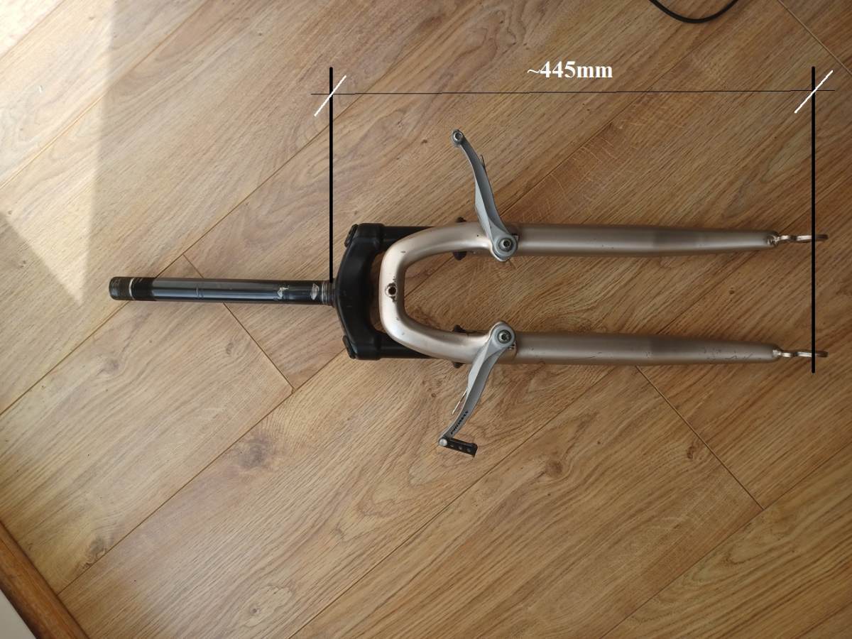

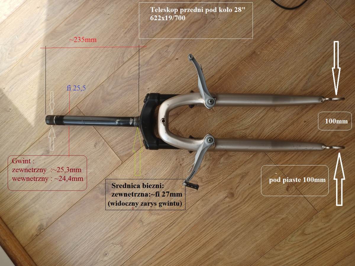

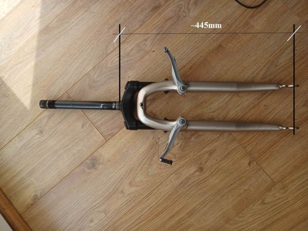

Max40 obserwuje zawartość → [widelec] Przedni pod koło 28"- sztywny lub z amartyzatoremholenderski klasyk)
Witam. Tak jak w opisie tytułu kupię przednie widełki z amortyzatorem lub sztywne (uzywane sprawne) pod koło 28". Rower to miejski holenderski klasyk na ramie opis DESIRE CYCLES LUCCA. Poniżej ważne wymiary naniesione na zdjęciach długość od bieżni do osi kola :~445mm z tematu : [Rura sterwa -skrzywienie] przedni amortyzator do wymiany czy naprawy. .
Max40 odpowiedział Max40 → na temat → Amortyzatory rowerowe przód/tył
Dzieki za info. Tak jak sugerujesz będe szukał uzywanej sztywnej lub jak sie poszczeci to podobnej amortryzatorem. Długość od tej krawedzi biezni tj ~27mm do konca osi wideł to ~445mm zmierzone metrowką. -
Mam takie rogi od SQlab i jest to faktycznie mega wygodne. Natomiast skoro poruszasz kwestie finansowe to czy liczyłeś dokładnie ile będzie Cię kosztowało złożenie roweru od zera ? Bo będzie to więcej niż kupno nowego na tych samych podzespołach. Więc prościej kupić nówkę (którą możesz przed zakupem przymierzyć) i wymienić sobie kierownicę. A co do Corner Bara i jego niby wygody. Jest taki wyścig - Tour Divide - gdzie zawodnicy robią wszystko pod kątem wygody bo jazda jest bardzo długa i w trudnym terenie. Proporcje pomiędzy prostą kierownicą a barankiem to z grubsza 50/50. Z Corner Barem nie widziałem nigdy nikogo. -
Roballinho odpowiedział Max40 → na temat → Amortyzatory rowerowe przód/tył
Jeździć, obserwować. naprawdę serio pytasz, czy to prosować? Ten widelec jest po jakimś ostrym dzwonie i tylko na śmietnik się nadaje. Jak będziesz szukał nowego, to takie parametry powinien spełniać – gwintowana sterówka, 1 cal średnicy zewnętrznej (25,4 mm). Musi być ona dłuższa od obecnej, bo i tak trzeba ją będzie skrócić. Za któtkiej nie wydłużysz. Rozstaw osi – 100 mm, tu błędu nie popełnisz, bo innego standardu w takich widelcach nie ma. Nie pamiętam, ile średnicy ma dolna bieżnia sterów w 1" widelcu, ale jeżeli zmierzyłeś i wyszło ci 27 mm, to pewnie właśnie tyle jest. Na Twoim miejscu szukałbym sztywnego widelca. Ten amortyzator, to tylko z nazwy jest amortyzatorem. Na sztywnym, stalowym widelcu zbijesz kilkaset gramów, a na komforcie jakoś specjalnie nie stracisz. No i jest on bezobsługowy. Tylko tu ważna jest odległość od osi piasty do korony widelca, czyli początku tych Twoich 27 mm. Zmierz, co teraz masz i odejmij ze 2 centymetry.
